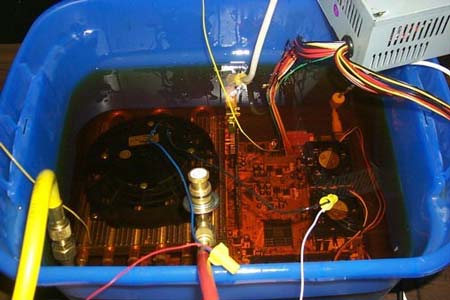

Als straks phase-change 2 af is, dan heb ik de beschikking over een vloeistofchiller en een mobo in een luchtdichte bak. Dus ook vloeistofdicht.
Ik heb dus stiekum best wel interesse in een fatsoenlijke vloeistof voor onderdompeling (en kom nou niet met fluoron aan, want da's niet te betalen).
Wel een eis: dat spul moet dus niet-corrosief zijn, fatsoenlijk warmte af kunnen voeren, en redelijk vloeibaar bij -20.
Afbeeldingslocatie: http://www.ocinside.de/assets/images/oelbad.jpg
Op woensdag 06 maart 2002 14:39 schreef Fatboy_of_Nirvana het volgende:
Jammer dat er alleen maar bij staat dat het met olie gekoelt is... verder geen toelichting ofzo :(

en er is niet een waterwerend, stroom niet geleidend vet dat je op je hardware kan smeren? (ideetje)..
  • The Dolf
Op woensdag 06 maart 2002 22:19 schreef Got het volgende:
Bestaat wel. Maar dan kan je dus nooit je PCI kaarten vervangen zonder risico te lopen dat er vet in je pci bus krijgt.
Wordt trouwens wel een rotzooi.

Op het moederbord staat stroom dus krijg je electrolyse en dat verneukt de boel. Als experiment moet je een eens batterij een twee dagen onderwater laten liggen. kijk dan maar eens wat er gebeurt, ik weet niet of je dat je PC wilt aandoen.
  • The Dolf
Op woensdag 06 maart 2002 22:58 schreef MDA het volgende:
Dan ontstaat er toch alleen maar waterstof- en zuurstofgas?

binnenkort 486 of p1 in sla-olie dumpen... keep ya posted ;)
[url=http://www.autofans.nl][b]AutoFans.nl !![/b][/url] Dé merk-ongebonden auto vereniging voor heel Nederland! | Hoezo kan een Sempron 2500+ niet in je auto?
slaolie is leuk als experiment. Niet als definitieve oplossing, want slaolie word een gruwelijk zootje.
Op donderdag 07 maart 2002 09:50 schreef DaBit het volgende:
op z'n zachts gezegd, een grote godvergete (!&@#(*!&@#(*!&@# tering zooi. gooi maar eens een bak ola over je tapijt en laat het 3 weken liggen. :r (ik spreek niet uit ervaring)
Yup, en ik zoek een definitieve oplossing.
