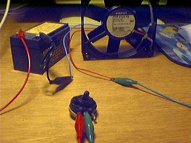

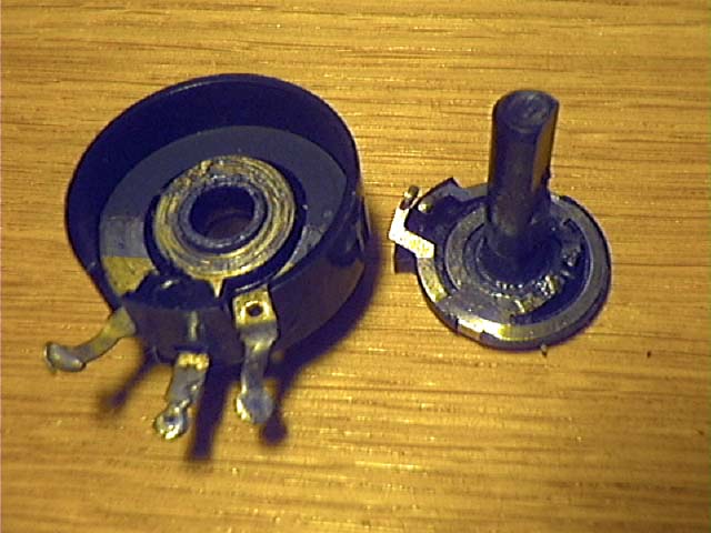

en nog even wat constructiefs:
Afbeeldingslocatie: http://www.bugs.nl/electronics/potmeter/vormen.jpg
Afbeeldingslocatie: http://www.bugs.nl/electronics/potmeter/closeup.jpg
Afbeeldingslocatie: http://www.bugs.nl/electronics/potmeter/schakeling.jpg
Celeron(cd0) 1000@1000,1.80V ASUS P2B-S Rev 1.03 BIOS 1014 beta 1a, 256@222,100Mhz/AMD k6-III+ 450@550,2.0V ASUS P5A-B rev 1.03 BIOS 1010, 256Mb@222,100Mhz

Op zaterdag 06 oktober 2001 19:23 schreef bugs het volgende:
Wow, jij kunt een pottie slopen ;)

Op zaterdag 06 oktober 2001 21:59 schreef roedie het volgende:
Hij doet 't nog hoor, 't is een oude waarbij je 'm gewoon in elkaar kan zetten en uit elkaar kan halen.
