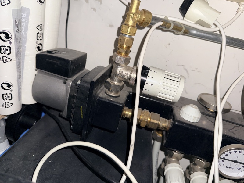

Onze circulatiepomp van de vloerverwarming blijft 24/7 draaien.
Ik merkte een hoger energieverbruik in de nachten en kon dit niet plaatsen. Uiteindelijk met stekkers van HomeWizard de oorzaak achterhaald.
Dit is de pomp en regelunit.
Afbeeldingslocatie: https://tweakers.net/i/qQ0gMCwBZid3vCLukPdMxPbdl3U=/800x/filters:strip_icc():strip_exif()/f/image/ZnGdF9G9GPWnwLXLXNKYfxlU.jpg?f=fotoalbum_large
Afbeeldingslocatie: https://tweakers.net/i/iPlNljCDu8WTZ-0N1n-Bo5AEXIM=/800x/filters:strip_icc():strip_exif()/f/image/eTOA2h3bgzeHzBVjNVDNgW0u.jpg?f=fotoalbum_large
Afbeeldingslocatie: https://tweakers.net/i/xHzIqjkl23v0rsje7owbvjXCYPE=/800x/filters:strip_icc():strip_exif()/f/image/C2WQtM85iyK1ePzB1rvzjSot.jpg?f=fotoalbum_large
Afbeeldingslocatie: https://tweakers.net/i/WyXAM5n_g7Nr2fmWbkWaBXOxPyA=/800x/filters:strip_icc():strip_exif()/f/image/2z7aWoW35ywYylRVZzV6uqJD.jpg?f=fotoalbum_large
Ik probeer pompen te zoeken en vinden, maar bij ons zit er een hoek van 90 graden in de inlaat en uitlaat, zie foto's.
Ik voel er eigenlijk weinig voor de hele verdeler te vervangen.
Iemand enig idee wat voor (goede) nieuwe hardware te adviseren is?
Gaat het überhaupt wel passen in onze setting?
En stel dat de uitkomst echt is dat de hele verdeler vervangen moet worden, waar moet ik dan aan denken? Kosten en hardware?

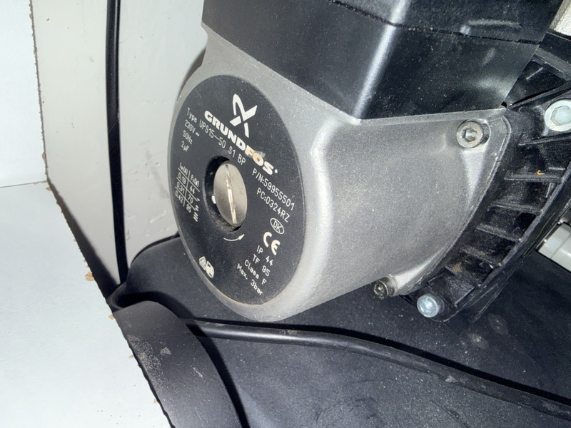

Huidige pomp verbruikt in stand:
1: 47 Watt
2: 65 Watt
3: 80 Watt

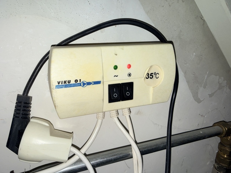

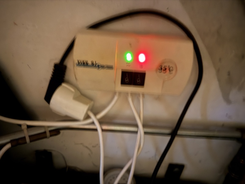

Een pomp wordt normaliter aangestuurd door een controller die de watertemperatuur van het ingaande water meet. Wordt het heet, dan gaat de pomp draaien. Ik zie op de foto's een sensor op de aanvoerleiding zitten. Deze gaat naar je Viku controller. Mijn eerste gedachte is dat deze controller wellicht overleden is. Heb je getest dat de pomp uit gaat als je de controller uitzet? Mogelijk hoef je dus alleen je controller te vervangen.
PS: waar gaan de drie draadjes op de controller exact naartoe? Je foto's zijn vrij onduidelijk en tonen niet de hele opzet. Is dat wellicht 1x 220v in, 1x 220v uit en 1x sensor?

Dat denk ik ook ja, 1 naar stopcontact, 1 naar pomp, 1 naar de temperatuursensor die op de leiding geplakt is.
Het geheel is wel al 23 jaar oud, is vervangen sowieso niet slim, ivm verbruik van nieuwe pompen? Dat lees ik "overal".
Pomp gaat dan wel uit idd.

Dan kan je die oude controller volgens mij ook wel vervangen door een nieuwe. Zijn er zat te vinden, zoals deze: https://www.bol.com/nl/nl...akelaar/9200000021782900/
Installeren en klaar, goedkoop, ruimt meteen een lading kabels op en je hoeft de rest niet aan te passen.
Hier nog min of meer vergelijkbaar modellen zoals je huidige, met temperatuurinstelling :
https://www.kaufland.nl/product/322588856/
https://www.kaufland.nl/product/321628533/
[ Voor 27% gewijzigd door Microkid op 30-10-2026 13:13 ]

En je kunt de pomp vermoedelijk door een modern, veel zuiniger exemplaar vervangen.
Het zwart-glimmende deel van de pomp met die haakse aansluiting hoort bij de verdeler.
De code BP in het modelnummer van de pomp betekent back panel (bodemplaat). Zulke pompen zijn ook te koop, bv. https://benem.nl/grundfos...8BEynxKpsxCBoCZBgQAvD_BwE of (met foto's van verschillende kanten) https://www.vloerverwarmi...p-15-60-bp-circulatiepomp.
Deze heeft iets meer opvoerhoogte (geen 5 maar 6 m), maar dat lijkt me geen probleem omdat de pomp instelbaar is. Maar check vooral ook even zelf of het echt gaat passen ;)
Vervanging is makkelijk, behalve dan het geklieder met water.
Kost ruim 200 Euro. Aan jou de afweging of de ~50W besparing de moeite waard is. Als de pomp 24/7 draait (maar dat is natuurlijk niet zo met een regelaar), zou je dit in 2 jaar hebben terugverdiend.

Met een nieuwe pompschakelaar zoals eerder genoemd van bol.com voor 4 tientjes ga je al behoorlijk stroom besparen.
Die pomp liet ik dan mooi zitten.

Deze oude pompen staan inderdaad bekend als echte stroomverslinders. Ik zou hem vervangen voor een Alpha 2 model van Grundfoss, die verbruiken 4 tot 10 watt. Die heb ik op een Tsjechische website voor 250 euro gevonden (onderhand iets meer https://www.bolasystems.com/grundfos-alpha2-32-60-electronic-circulator-pump-99411221). Dan hoef je niet te goochelen met pompschakelaars en dan heb je ook tijdens het pompen een laag verbruik.
Elke Grundfoss Alpha 2 pomp past in dit pomphuis. Je koopt een pomp en je zet alleen de pomp over en niet het pomphuis - laat die echt zitten op de vloerverwarmingverdeler want 1 keer demonteren is grote kans op lekkage omdat het metaal en de bevestiging niet hiervoor is gemaakt.

een Grundfos Alpha 2 pomp past NIET op deze grondplaat. Waarschijnlijk betreft het een Robot vloerverdeler en daarvoor heb je een speciale versie van Grundfos nodig, zie: https://www.groene-energiewinkel.nl/verwarming/centrale-verwarming/energiezuinige-pompen-voor-cv-ketels-en-vloerverwarming/p-1a/83101091--robot---grundfos-upm-15-60.html

Waar baseer je dit op? Draait alweer jaren perfect op meerdere robot verdelers. Pomp past zelfs beter dan de oude op het pomphuis.
