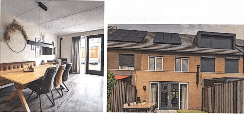

  • Extra informatie, de kachelpijp is geïnstalleerd voordat de huidige eigenaren de woning in hen bezit hadden.
Foto van de situatie toegevoegd.
Afbeeldingslocatie: https://tweakers.net/i/d0s55pq41Aep6UfTyJRZ5NwaFOg=/800x/filters:strip_exif()/f/image/6ipnIWcW6eC4hIpUmoAMjdeg.png?f=fotoalbum_large

Even checken of je dit goed verwoord hoor. Een foto verduidelijkt een en ander overigens wel meteen ;-)
Er staat in de last onder dwangsom dat je de rookgasafvoer niet mag gebruiken?
Uit je omschrijving blijkt dat het zeker terecht is dat je/de eigenaar een aanschrijving hebt gekregen want zo'n pijp moet ruim boven je "reguliere" dak uitsteken zodat jij en en je omwonenden niet in (onnodige) rookgassen zit omdat een te lage pijp nou eenmaal niet afdoende afvoert.
Het is echter de vraag of je dat uberhaupt bouwkundig kunt oplossen, meters pijp verlengen en schoren gaat je hoogst waarschijnlijk een vergunningplicht opleveren voor die constructie.
Kun je dit niet als verborgen gebrek oppakken? Wordt wel lastig met zoiets zichtbaars en je eigen onderzoeksplicht misschien.

@Fraggert ik heb een foto van de situatie toegevoegd. @HvdBent De gemeente bellen is een goed idee om te kijken of er überhaupt nog gestookt mag worden. Ga ik zeker even doen. Ik heb ook even de reden toegevoegd waarom de kachelpijp illegaal is.

De foto is niet heel duidelijk, maar als ik het zo zie heeft die pijp al weet ik hoeveel schadelijk fijnstof de lucht in staan rammen gezien de zwarte vlekken om de pijp heen. Zo'n ding ben je altijd liever kwijt dan rijk. Niet alleen als buren, maar je eigen (slaap)kamers zullen ook genoeg smerigheid krijgen.

Tja ik snap je dilemma, als je de pijp lang genoeg wil maken moet je hem schoren met staalkabels, en dat is ook geen gezicht. Eerlijk gezegd zou mijn advies hier zijn, verwijder de kachel. Deze locatie is niet geschikt voor een kachel.

Engeneer schreef op donderdag 29 oktober 2026 @ 14:34:
Top.
en ja, zoals ik al vermoedde hoe dat gesitueerd was zit hier nu terecht een dwangsom op het gebruik achter.
[Sidenote]
mijn vorige huis (hoekhuis) had overigens een rookgasafvoer buiten langs de gevel op. Al is het onwarschijnlijk dat je dat hier zo kunt uitvoeren beviel ons dat extreem slecht.
Doordat zo'n hele lange pijp enorm koud wordt, start een kachel dan heel slecht met vaak als gevolg terugslag van rook in de huiskamer. Wij hebben die pijp daarna naar binnen verhuisd door gaten in de 2 vloeren te laten boren en door het dak heen te laten uitsteken. Nooit meer problemen met trek door een (te) koude pijp.
Dit kost je inderdaad overigens geen 2K tegenwoordig, die 4K zit beter in de richting ;-)

nu ik de foto zie is het probleem van de gemeente duidelijk.
die pijp moet veel hoger (waarschijnlijk boven de nok van het huis).
Ik had de aanname dat deze buis hoog genoeg is

Zelf zou ik kijken naar een kanaal binnendoor. Maar dat hangt ook af van de staat van de woning. Moet je nog veel opknappen of wil je veel veranderen, dan is hak en sloopwerk gewoon een extra klus. Ben je zelf niet handig, laat je alles doen, dan komt er bij een rookkanaal ook best wat herstelwerkzaamheden aan vloeren en muren.
Die 4000 euro is alleen het rookkanaal denk ik.
Daar komen dus nog een koof, stuc- en schilderwerk bovenop. Want een ijzeren pijp die bloedheet kan worden open en blood door bijvoorbeeld een kinder- of badkamer wil je zeker niet.

De regels voor een rookgas afvoer staan in het besluit bouwwerken leefomgeving. Dat ku je op zoeken via wetten.nl. Je moet dan als het besluit hebt opgezocht in de tekst zoeken op rookgasafvoer , dan komen alle eisen voor een rookgasafvoer naar boven. Dan kun je zelf checken of je daar aan kunt voldoen.
In grote lijnen staat daar : je afvoer moet aan bepaalde nen eisen voldoen, je afvoer moet boven de hoogste daklijn staan. De precieze hoogte daarvan wordt oa.a bepaald door de hellingshoek van je dak. Iik denk dat je daar met een montage aan de buitenzijde niet aan kunt voldoen. En dan nog: hoe ga je pijp dan ooit fatsoenlijk kunnen vegen?
Als de woningen op het dakvlak dat we niet kunnen zien, de luchtinlaat voor de wtw hebben zitten, dan ben je behoorlijk aso bezig als je daarnaast een kacheluitlaat neer zet.
Over de schoorsteenoplossing van de huidige eigenaren zal ik niet beginnen: die mensen zijn al hun buren en zichzelf aan het vergiftigen. Want die rook slaat meteen omlaag en blijft in alle tuinen hangen. Als je de relatie met je buren meteen wilt verzieken dan moet je die kachel aan steken. Kortom: deze kachel is gewoon niet te gebruiken. Ik zou m weg halen en een airco hangen.
Bedenk goed waar je aan begint, er is natuurlijk een reden dat de huidige bewoners zich er op deze manier vanaf hebben willen maken.
Een externe rookgasafvoer op deze locatie lijkt mij geen haalbare kaart, tenzij je een gedrocht van een pijp langs je huis omhoog wilt laten lopen. Let er ook op dat je boven de nok van het huis moet uitkomen. Gezien het dwangbevel kom je hier niet weg met een oplossing die niet helemaal voldoet.
Bij een afvoer binnenshuis moet je goed nadenken over de locatie. De meest voor de hand liggende plek is vaak de in hoek van de woonkamer van voor de uitbouw, zo te zien is dat zo’n beetje in de eethoek. Hou er rekening mee dat je bij het boren van de doorvoering in de vloeren op elke verdieping door elektra en mogelijk verwarming gaat aangezien deze bijna altijd in die hoek zitten. Op de slaapkamer verlies je vervolgens een hoek omdat er een koof om de afvoer moet komen. Bij de doorvoer van het dak kom je mogelijk nog in de knoei met de zonnepanelen, vanwege de afstand die je tot de buren moet houden.

Is het geen verborgen gebrek? De koop overeenkomst is getekend en dit komt na de overeenkomst naar buiten. De vraag is, of het al gemeld is bij de gemeente “voordat” je het huis kocht en dat de huidige bewoner op de hoogte is geweest van dit probleem.
Want dan is € 2000,00 een hele slechte deal.
De afvoer voldoet niet, deze moet langs de gevel naar boven met een geschikte rookgas afvoer welke tegen de elementen kan. En hiervoor geschikt is. Daarnaast zal de rookgas afvoer gedeeltelijk over het dak moeten lopen tot achter het dakkapel van de buren, bijna tot aan de nok, en dan ook nog 1 meter vanaf de erfgrens. Er mag geen enkele kans bestaan dat bij een horizontale wind de rook of geur bij de buren naar binnen gaat. Ik snap de handhaving dan ook zeker. Ik zou er nu niet naast willen wonen.
Met € 2000,00 ben je er er niet. Reken zeker op €5000-€8000.

Plek is ongeschikt voor pelletkachel icm een rookkanaal dat wel voldoet (als je geen draak van een ding aan je huis wilt met staalkabels).
Weg halen, incl herstel gevel en isolatie.
Daarvoor offerte opvragen bij gerenommeerde partij. En dat bedrag laten uitkeren door verkopers.
