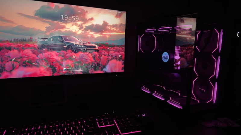

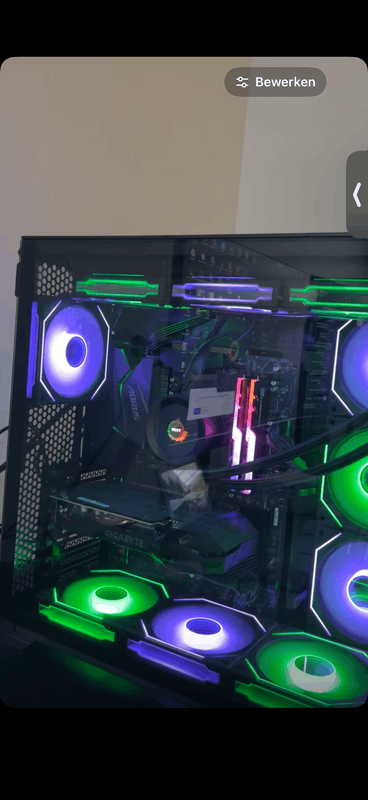

Hierbij 2 fotos van hoe mijn pc er momenteel eruit zien
Afbeeldingslocatie: https://tweakers.net/i/6tfHy34oFaeCg3AW-S7Fbv1AFOM=/x800/filters:strip_exif()/f/image/Y28L6yvOkvQ1CQ3FjwXxVwHf.png?f=fotoalbum_large
Afbeeldingslocatie: https://tweakers.net/i/43YujIyjDgVxqCy190Ef7u6yH0g=/800x/filters:strip_icc():strip_exif()/f/image/HtC3B9lXv2ASsslJ8F1NrIcS.jpg?f=fotoalbum_large

Er zijn 3 fans dus die niet reverse zijn,waar zitten die,want waarschijnlijk heb je nou 3 fans die verkeerd zitten.Ze zitten nu allemaal als outtake,
Of heb je 6 reverse fans??,dat is me niet duidelijk
De 3 aan de zijkant en onderin wil je als intake hebbende 3 bovenin en die ene achterin als outake.Dat is hoe ik het zou doen

  • yusi
  • Registratie: Oktober 2026
  • Laatst online: 03-11 16:06
freaky35 schreef op donderdag 29 oktober 2026 @ 11:28:
ik heb 4 normale en 6 reversed fans, hoe kan ik checken welke reversed staan en welke niet?

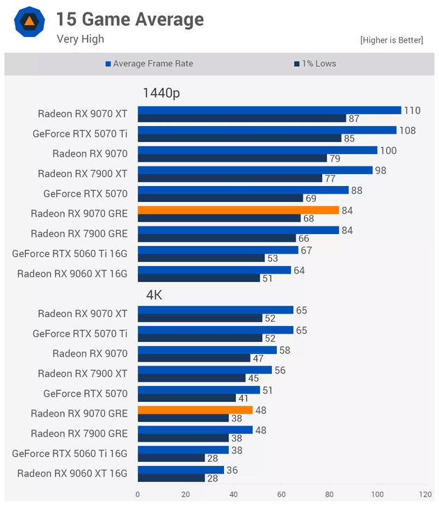

  • LievenD
  • Laatst online: 04:20
Een RX 9070 is prima. Ongeveer 10% trager dan de 9070 XT op 1440p (100 vs 110 fps), tegen een aanzienlijk lager stroomverbruik.
Afbeeldingslocatie: https://tweakers.net/i/FDK-TPTB-xsYWEVasYVfxqXxkrU=/fit-in/4000x4000/filters:no_upscale():strip_exif()/f/image/xARtGActw8yhWA8R7fBo6t4y.png?f=user_large

yusi schreef op donderdag 29 oktober 2026 @ 11:32:
Kan je aan de bladen van de fans zien zien, die staan net anders bij de reversed heb je zelf de pc gebouwd?
Ik mag aannemen als een winkel deze gebowud heeft dat ze daar wel op gelet hebben.Maar kan je voor de zekerheid zzelf checken natuurlijk
Zie bv dit fimplje:
