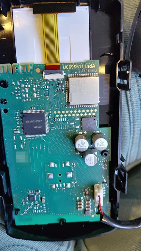

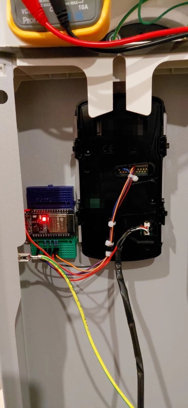

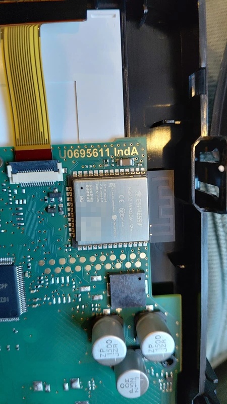

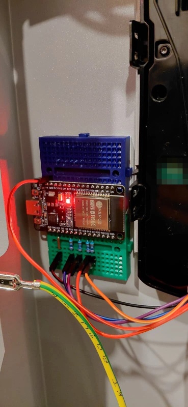

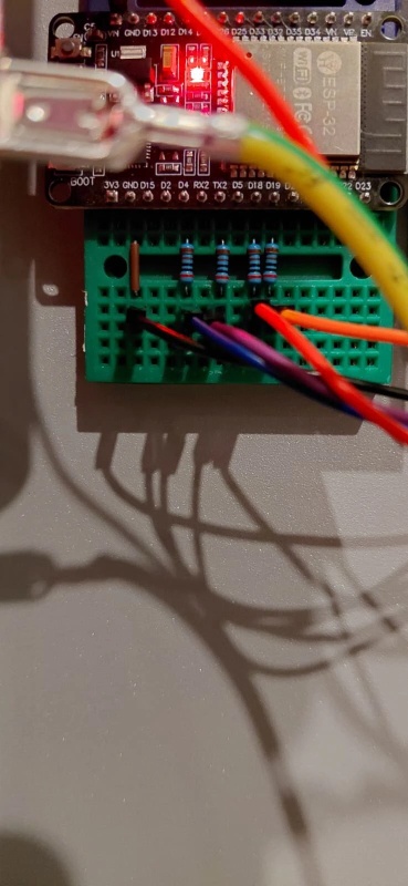

- Een ESP32 (ESPHome) zit met een paar draadjes en weerstanden op de printplaat van de display. Die leest mee en kan dezelfde berichten sturen als de Cozytouch-wifi-chip. Zie de foto's.
- Een Sonoff ZBMINIR2 (Zigbee) zit op aansluitklemmen 11 en 12 van de boiler (externe sturing, op de boiler ingesteld als "Daluur"). Home Assistant zet dat relais aan in het goedkoopste blok van de dag. Met het relais uit gaat de boiler niet meer vanzelf verwarmen, met het relais aan wel.
