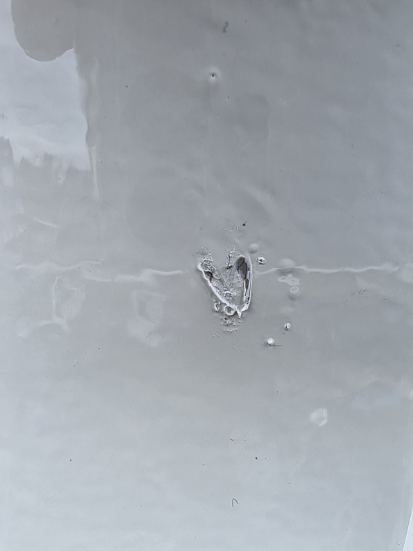

Hi allen,
Na lange tijd hebben wij de buitenkozijnen laten schilderen. Het oude schilderwerk was er slecht aan toen. Heel erg blij natuurlijk. Keek ik diezelfde dag, zag ik een hele grote vlieg die vast is komen te zitten in het natte schilderwerk. Voorzichtig de vlieg eraf gehaald maar nu is deze plek achter gebleven (zie foto hieronder). Baal hier ontzettend van.
Zouden jullie dit zelf herstellen (licht schuren en nog een verf laag erover heen)? Heeft dit een nadelige invloed op het houten kozijn en bied dit nog wel even veel bescherming? Of kan het geen kwaad om het voor nu zo te laten?
Bedankt!Afbeeldingslocatie: https://tweakers.net/i/sCSY7YwSAl1nMLsKIvsiT23PDEg=/x800/filters:strip_icc():strip_exif()/f/image/UwUBY0uclTTxGz7dy5oQ0GnA.jpg?f=fotoalbum_large

Schilder bellen en even laten herstellen.
Lijkt me onder garantie te moeten vallen.

De volgende keer de vlieg laten zitten tot de verf helemaal droog is.

Of het kwaad kan voor het kozijn is zo niet te zeggen. Het lijkt erop dat er nog altijd een laagje verf zit. Herstellen is simpel en snel te doen: schuren en laagje verf erover. Het heeft geen grote haast. Als er plekjes zijn waar helemaal geen verf meer zit even opletten dat het hout droog is voor de verf er op gaat. Je kunt de schilder vragen welke verf hij heeft gebruikt en misschien of hij een klein beetje over heeft: hoef jij geen hele pot aan te schaffen (hoewel misschien handig voor latere reparaties) en misschien komt hij het dan zelf even fixen. Sowieso even overleggen met die schilder kan geen kwaad.

Voor volgende keer kan je de vlieg of mug het beste laten zitten tot de verf droog is en daarna met een licht vochtig doekje de vlieg of mug verwijderen. dan heb je minder beschadigingen en is het makkelijker te fixen ;)

Als ik goed kijk, lijkt het probleem veel groter dan de vlieg.
De verf lijkt verzakt, alsof het er veel te dik is opgesmeerd.
En een "putje" boven de vlieg alsof het niet schoon was.
[ Voor 18% gewijzigd door DJMaze op 28-10-2026 00:11 ]

Nee dat is normaal. Als je zo inzoomt ga je alles zien natuurlijk
