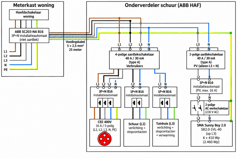

Mijn vraag
Ik ga binnenkort een tuinhuis plaatsen en dit lijkt me een mooi moment om de stroom voorziening ook wat netter te maken. Momenteel is de schuur op een eigen groep aangesloten en loopt er ook een 5-aderige kabel (25m 2,5mm2) naar een CEE 3fase stopcontact. In de meterkast zit deze achter een SC203 b16 automaat .
op het tuinhuis wil ik ook aantal PV panelen leggen stuk of 6. Op de woning heb ik momenteel al 10panelen liggen op L2.
Losse groep naar de schuur laat ik dan vervallen.
Mbv chat heb ik onderstaande schema gemaakt en ik zou hier graag advies over willen. Ik kan eea zelf aansluiten en aanleggen en evt door elektricien laten nakijken, maar wil het ook vooraf een beetje goed doordenken. Vermogens zijn niet zo groot in de schuur etc dus ik kan ook b13 automaten plaatsen.
Ps de kleurtjes en lijnen van de draden zijn niet zo heel best, maar genoeg als praatplaatje
Afbeeldingslocatie: https://tweakers.net/i/pwHpJkgOo8S_Ty7SPdu1Fp_MHCY=/800x/filters:strip_exif()/f/image/92EZVMyc4LgMfW84G2X2I8hG.png?f=fotoalbum_large
[ Voor 4% gewijzigd door clements op 25-10-2026 14:30 ]

Je kunt altijd eens even onderzoek doen in Het grote topic voor Elektra huisinstallaties - Deel 4 en de voorgaande delen.
Maar persoonlijk zou ik zeggen:
In de hoofdverdeler(meterkast woning) een ABB 300mA 3P+N aardlekautomaat (B of C20A)
Met tussen de woning en de schuur een nieuwe kabel 4x4mm2-as.
Dan in de schuur de onderverdeler opbouwen als een gewone verdeler met een hoofdschakelaar en dan de afweging maken om klassieke constructie met aardlekschakelaar(s) en eindgroepen te maken of aardlekautomaten.
Zeker voor de PV zou ik een aardlekautomaat overwegen, en voor het gemak de andere 2 1P+N eindgroepen ook.
En ook voor de 3P+N een eigen aardlekautomaat voor je CEE WCD.
Of inderdaad wat jij in gedachten hebt kan (deels) ook...
Dan wordt het:
Hoofdschakelaar
3P+N aardlekschakelaar 40A 30mA
3x 1P+N eindgroep
1x 3P+N eindgroep
1x aardlekautomaat 1P+N voor PV
Met klassieke aardlekschakelaar voor je/de PV gaat er mogelijk snel misbruik gemaakt worden van de aardlekschakelaar om er andere dingen (bij) achter te plaatsen terwijl dat ronduit niet wenselijk is (en ook niet (meer) toegestaan).

Thnx. Ik verwacht eigenlijk niet zo veel verbruik dus lijkt 40A me best zwaar? Als ik daar 20A zou plaatsen dan hier de gegevens invul zou ik bij 20A per fase net met een 2,5mm2 af kunnen. Of zie ik iets over het hoofd?
Dan de losse groepjes op 16A voor selectiviteit
Pv met z’n eigen groep lijkt me idd beter. En dan een werkschakelaar voor de pv

clements schreef op dinsdag 27 oktober 2026 @ 23:38:
Klopt opzich, maar je gaat er PV plaatsen en dus terug voeden, dan verandert de rekensom hiervoor.
Zou het om alleen PV gaan kan het (net) maar omdat je er ook gebruik gaat creëren gaat het scheef lopen en kans is dan groot dat je op L1 & L2 16A afneemt en op L3 16A teruglevert, dat heft elkaar niet op en moet je met 32A minimaal al rekenen.
En 40A nominaal voor aardlekschakelaars is vrij normaal, die beginnen daarmee en daarna komt b.v. 63A en 80A nominaal (is een doorlaatwaarde), en dat geldt ook voor hoofdschakelaars diezelfde waardes.

Je hebt nu 2x een 16a automaat achter elkaar. Waarschijnlijk klapt die in de meterkast er eerder uit dan in je schuur.
  • Annuk
  • Laatst online: 28-11 19:53
Stanzi schreef op woensdag 28 oktober 2026 @ 14:16:
Dat hoeft niet perse, maar is nu wel Russische roulette welke eerst gaat.
Daarom ook bovenstaande advies om die te upgraden (in hoofdmeterkast) naar een B/C20A

  • clements
  • Laatst online: 22:58
thnx voor de antwoorden
ik vind het op zichzelf niet erg wie er uitspringt meterkast of de schuur. is een paar stappen extra.
Maar het moet aan de andere kant wel kloppen en veilig zijn.
Bij 40A moet dan wel een andere kabel. Ik heb een 80mm buis van woning naar schuur dus dat zou in theorie moeten lukken.
Denk dat ik dat toch maar moet gaan doen, de bestaande kabel komt vast nog wel ergens van pas...
Geeft ook nog meer speelruimte om evt nog meer panelen erbij te leggen

Hoe ver is die schuur?
Ik heb laatst voor hetzelfde gestaan. Uiteindelijk bleek het goedkoper en wellicht ook gemakkelijker om een rol 5x2.5mm2 YMVK via marktplaats te kopen, 3 kabels van dat spul te trekken in 1 mantelbuis van 75mm en de 3 groepen in de hoofdgroepenkast te houden. Geen onderverdeler dus.
1x 3F krachtgroep in schuur
1x 1F alamat voor de PV (kan nog naar 3 fase mocht dat ooit nodig zijn, kabels liggen er al)
1x 1F alamat voor gewone verbruikers met grijs en zwart als schakeldraden voor tuinverlichting vanuit huis.
Geen gedoe met selectivitiet
Alles centraal in 1 groepenkast, niks in de schuur.
edit: oh wacht, je 5x2,5mm2 naar je schuur ligt er al. Dat is dit mogelijk niet de handigste oplossing voor jou.
[ Voor 9% gewijzigd door Wuursj op 29-10-2026 13:55 ]

clements schreef op donderdag 29 oktober 2026 @ 12:24:
Je ziet die 40A (nominale doorlaatwaarde) verkeerd ;)
Die nominale doorlaatwaarde van de hoofdschakelaar en/of de aardlekschakelaar duidt op tot welke waarde deze nog (gegarandeerd) goed werkt, oftewel van 0,1 tot 40A, dit heeft te maken met de interne bouw van het product (meer/minder of dikker/dunner koper b.v.).
Ze zijn er (voor regulier gebruik) van 40A/63A/80A.
Boven de 80A moet je je kast al laten ontwerpen en berekenen door een gecertificeerde partij.
Aangezien je voorzekering 20A is/wordt (in de woning) en je 16A PV in die verdeler hebt op L3, kan er (theoretisch) nooit meer dan 36A nominaal gaan lopen via L3.
Dan moet je in dit geval al de volle 16A van je 3P+N gebruiken + 16A van de 1P+N installatieautomaat als je een max van 32A wilt pakken, oftewel je kunt nagenoeg nooit aan die 36/40A komen.
Waar je mogelijk nu wel naar moet gaan kijken is wat je in huis hebt, ook voor de huidige PV installatie + de toekomstige installatie, en op welke fase deze zitten en hoe deze zijn afgezekerd.
Netvoeding:
L1 = 25A
L2 = 25A
L3 = 25A
PV schuur = L3 = 16A
Wordt al L3 Net + L3 PV = 41A
L1 blijft zo te lezen 25A netvoeding
Dan de vraag wat doet L2 met de PV.
Is dat ook een 16A of zelfs nog hoger?
Want dan kan het wel het beste zijn om je aardlekschakelaars in de woning een upgrade te geven naar 63A varianten i.v.m. de teruglevering door je PV.

als ik het goed begrepen heb, dan zou het als plaatje er zo uit komen te zien. (ik ben wtb-er dus teken het liever uit :) )
Voor kabel zou dan de max belasting 20A vanuit de hoofdmeter kast kunnen zijn op bv L1 en dan via L3 retour 9A. Is dan 2,5mm2 toch niet afdoende of moet dat dan toch die 4mm2 gebruikt worden?
Als er op L3 16A verbruikt wordt, en via PV 9A wordt opgewekt dan zal er effectief maar 7A door de kabel gaan?
Afbeeldingslocatie: https://tweakers.net/i/qmXF4RgBEgHML9hxK2s7U0Przyc=/800x/filters:strip_exif()/f/image/GKjUQHDzuBnoZJcQDv6H6m0M.png?f=fotoalbum_large
[ Voor 13% gewijzigd door clements op 29-10-2026 21:55 ]

clements schreef op donderdag 29 oktober 2026 @ 21:40:
Klopt, plaatje zou er zo uit moeten zien inderdaad.
29A is officieel te veel over 2,5mm op die lengte, dus dan wel een upgrade.
Die 2,5mm zou ik evt wel laten liggen als evt backup/noodstroom kabel als je dat ooit wilt toepassen.
Als er op de L3 in deze kast 16A verbruikt wordt inderdaad (in je schuur) en de PV levert dan 9A op L3 dan wordt er effectief 7A uit het net getrokken.

Zo inmiddels Een aardige bestel lijst gemaakt. Ook in de hoofd meterkast meer ruimte gemaakt voor eventuele uitbreiding in de toekomst voor een EV laadpunt
Zit nog wel over die kabel, het verbruik in de schuur en tuinkamer is niet zo hoog. En als ik het goed heb zou alleen de nul meer dan 20A kunnen voeren waardoor deze 4mm2 zou worden. 25-30m kabel is niet helemaal gratis.
Twijfel of die 2,5mm2 toch niet afdoende is

clements schreef op zondag 1 november 2026 @ 22:49:
Je winkelwagen linkje werkt hier niet.. blijft leeg :+
Afhankelijk van hoe de aanleg van de kabel is/wordt, is zelfs 4mm2 nog te weinig en geven de kabelberekeningen aan dat je naar 6mm2 moet, met advies voor 10mm2.
Je moet altijd met de max waardes (zijn mogelijke theoretischen, maar je zekerd daarop af) rekenen.
Die 2,5mm is in ieder geval royaal onvoldoende, en beter nu in 1x iets meer tegenaan gooien en goed doen dan straks weer te lopen kl0$tz@kken omdat je kabel en/of automaten uitgefikt zijn omdat ze totaal overbelast zijn.

Als ik alleen op basis van jou tekening/schets zou dit mijn lijst zijn:
https://www.sandervunderi...9a310dee8f404978e9d5f6e28
1xInstalatiekast IP65 - 24 modulesmoge duidelijk zijn
30m4x4mm2-asmoge duidelijk zijn
1xM32 wartel + moerinvoer van de 4x4mm-as kabel voor in de kast
1xM25 wartel + moeruitvoer uit de kast naar je CEE-WCD
4xM20 wartel + moerVoor de 3 gewone 1P+N groepen afgaand + voor de B16 30mA aardlekautomaat afgaand naar je PV
1x3P+N B20 300mA aardlekautomaatVoorbeveiliging in je hoofdverdeler waarop je de 4x4mm-as aansluit
1x4P hoofdschakelaar 40A nominaal voor in je onderverdeler
1x3P+N aardlekschakelaar 30mA (40A nominaal)Aardlekbeveiliging voor je 3P+N + 3x 1P+N installatieautomaten
3xB16 1P+N installatieautomaatMoge duidelijk zijn
1xB16 3P+N installatieautomaatCEE-WCD
1x1P+N B16 30mA aardlekautomaatVoor de PV
4xDraadbrug zwart 6mm 180-265mm• 1x van HS naar L3 aardlekschakelaar + aardlekautomaat PV
• 3x van aardlekschakelaar naar zowel 3P+N als 1P+N installatieautomaat
2xDraadbrug blauw 6mm 180-265mm• 1x van HS naar aardlekschakelaar 3P+N + PV alamat
• 1x van aardlekschakelaar naar zowel 1P+N als 3P+N Nul
2xDraadbrug 6mm 265mmVan andere 2 fases van HS naar aardlekschakelaar 3P+N
1xaansluitkam 3-voudig steek 17,8mmNul van de 1P+N installatieautomaten doorverbinden onderling

Hee thanx voor je aanvulling. Ik had nog eea liggen. Dus de s203 en de aardlek voor de PV heb ik al. De aardlek in de hoofdmeterkast dacht ik dat de 2CSF204201R3400 Geschikt zou zijn. Omdat die selectief zou afvallen. Was alleen niet op voorraad dus via reichelt besteld. :X
Wartels etc en draden heb ik ook nog wel eea

clements schreef op dinsdag 3 november 2026 @ 20:53:
Dat is de 300mA S(electief) aardlekschakelaar toch? Die is inderdaad nog mooier, moet er nog wel een losse B/C 20/25A installatie automaat achter zou ik adviseren ter beveiliging van de kabel en installatie.
Tevens zag ik meerdere dingen in je lijstje die ik niet geheel kon plaatsen, daarom ook dit gehele lijstje (weer) ;)
Je had b.v. kamrail vork> die is specifiek voor Eaton, past niet in ABB materiaal.
Kamrail recht en haaks 17,8mm 4-voudig > kan je in deze kast ook weinig tot niets mee.
En zou voor de PV echt kiezen voor een eigen aardlekautomaat, hier al eerder de reden gegeven, de 2 module brede aardlekautomaat scheelt evt nog weer bijna €9 t.o.v. een 1 module brede versie.

De 300ma S komt idd samen met een aardlek s203b20 in de hoofdmeterkast. Voor de panelen heb ik ook een aardlek automaat die je voorstelt dus datis gelukkig gedekt.
Die kammen en pinnen en draden die ik binnen heb, heb ik niet zo veel aan idd 😬. Maar kosten niet de wereld. De kast is ook binnen dus nu kan ik even gaan uitknobbelen hoe de draadjes netjes op lengte etc komen. In de eaton kast zit de N en Aarde rail helemaal bovenin, ergens lijkT het me logischer om onderin te hebben, maar goed

clements schreef op woensdag 4 november 2026 @ 20:58:
Ah oke (y)
De N-rail kan je verwijderen in principe (of koppelen aan de aarde-rail) want in NL wordt dat niet gebruikt (in tegenstelling tot bijvoorbeeld Duitsland).
Mooiste is met -as kabel om de litze in krimpkous naar de aarde-rail te brengen of onderin de kast een rijgklem en dan met een geïsoleerde aardedraad naar de aardrail. Zie nog niet echt de logica om een aardrail onderin de kast te hebben verder, meestal ga je aan de bovenkant de kast uit.
