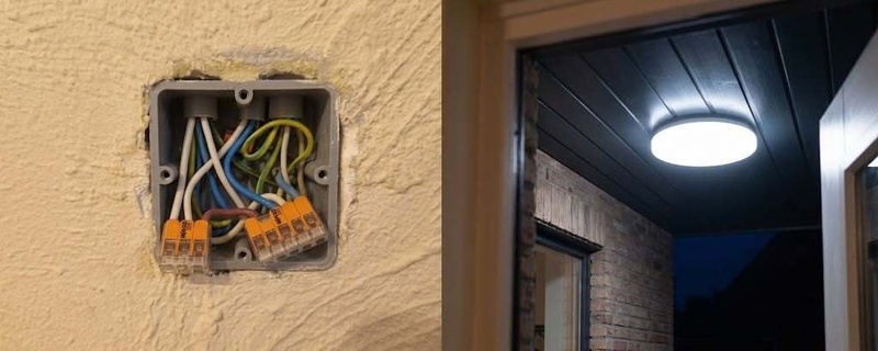

·        Nieuwe situatie: Er hangen nu 3 slimme Govee Matter plafondlampen voor meer lichtopbrengst. Omdat slimme lampen continu spanning nodig hebben voor hun verbinding, is de oude schakelaar weggehaald en zijn de draden doorgelust met WAGO-klemmen in de inbouwdoos (zie foto).

1.     Haldeur (geen inbouwdoos aanwezig, bij de trap naar de tuin):
o   Oplossing op het oog: Een draadloze wandknop op batterij op de muur plakken (zoals de Niko 552-72004 Zigbee of EMOS GoSmart).
(hier moet niet perse een verklikkerlamp) is enkel voor de lamp te schakelen die naar buitendeur gaat (1vande 3 moet maar aangaan)
2.     Schuifraam living (wel inbouwdoos aanwezig):
o   Oplossing op het oog: Een SONOFF TX Ultimate op 230V plaatsen in de inbouwdoos. De fysieke uitgang sluit ik niet aan op de lampen, maar via een Homey-flow wil ik de ingebouwde RGB LED-rand rood laten oplichten als verklikker wanneer 1 van de terraslampen brandt.
Mijn vragen aan jullie:
1.     Gebruikt iemand de SONOFF TX Ultimate (of een andere 230V wandschakelaar) puur als slimme verklikker/controller via Homey? Werkt dit goed en snel? (ook als internetverbinding weg is : dat homey intern mee kan communiseren)
2.     Hebben jullie betere ervaringen met specifieke Zigbee-wandknoppen op batterij die wél direct reageren zonder vertraging?
3.     Hoe hebben jullie het gat van een open inbouwdoos eventueel anders netjes afgedekt?
