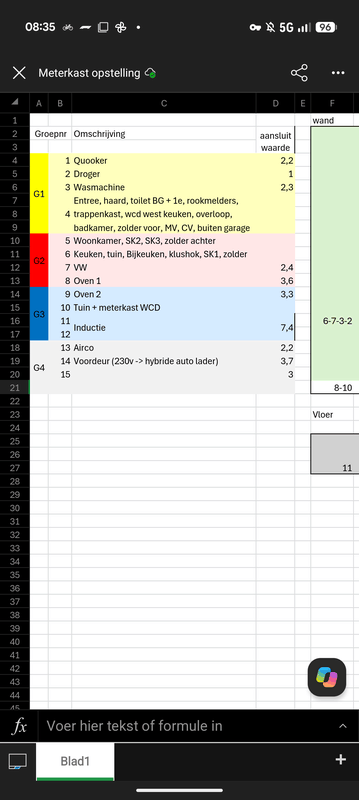

Ik wil binnenkort een Sunshower plaatsen, maar vermoed dat er in de meterkast wat aangepast moet worden. In de bijlage foto's van de kast en de huidige groepenverdeling.
Aan de linkerkant zit nog een vrije groep (G15). Mijn eerste gedachte was om die te gebruiken, maar ik twijfel over de belasting achter die aardlekschakelaar. Daar zitten momenteel al twee zware verbruikers op:
G13: Buitenunit airco (Daikin 4MXM80N2V1B9, max vermogen ca. 2,2 kW)
G14: 230V stopcontact voor het laden van een hybride auto
Een Sunshower vraagt (afhankelijk van het model) al snel zo'n 1,5 tot 2,5 kW. Is het verstandig om G15 hiervoor te gebruiken, of loop ik het risico op overbelasting/uitval en kan ik beter een aparte installatiegroep (of andere verdeling) laten plaatsen?
G1 - fase 1, G2- fase 2, G3 en G4 - fase 3.
Ik heb een 3x 25a aansluiting. Al lijkt dit nu te weinig te zijn. In het verleden trouwens geen problemen gehad wat betreft overbelasting.

Ik denk dat dat geen probleem moet zijn.
Er bestaat ook nog een gelijktijdigheidsfactor.
Hoe groot is de kans dat al die apparaten tegelijk vol vermogen vragen?
Dan zou je hoofdzekering van die fase 3 al eens uitgevallen moeten zijn.

Ik hoop ook niet dat je de kookplaat vol aan zet, dat is al 2x 16 = 32 A, terwijl je maar 25A hoofdzekering hebt.
Op G 3/4 die sunshower er ook nog bij pluggen zou ik niet doen, tenzij je alleen woont en niet kan koken en douchen tegelijk.

Heeft je hoofdaansluiting smeltzekeringen of automaten?
In het eerste geval kost het je een hoop geld en wachttijd als je inderdaad de zekering door gelijktijdige zware belasting laat klappen.
Anders kun je dit eerst eens aan zien en indien nodig je planning aanpassen, dus niet je EV laden tijdens het douchen.

De hamvraag is wat je allemaal tegelijkertijd wil kunnen gebruiken.
Met andere woorden: hoe vaak sta je straks met de Sunshower aan onder de douche terwijl je tegelijkertijd je auto laadt en op 4 pitten op vol vermogen kookt.

De rechterkant van de installatiekast is geplaatst bij de bouw (2019).
De zonnepanelen die zijn later geplaatst en zo ook dus de uitbreiding aan de zijkant rechts. (feb 2021). 2022 zijn airco's geïnstalleerd en een elektra bedrijf heeft de meterkast aan de linkerkant uitgebreid.
Hebben we dan altijd geluk gehad?
We zetten vaak genoeg meerdere grote verbruikers tegelijk aan.
Als na het werk in de winter de auto wordt opgeladen en iemand is aan het koken (oven + inductie) staat ook de airco aan. Misschien met een vaatwasser of wasmachine....

Iets kan nog wel tegelijk aanstaan, maar dan verbruiken ze nog niet hun aansluitwaarde.
Als een oven eenmaal warm is, verbruikt deze niet zoveel meer.
Een vaatwasser of een wasmachine verbruikt het meest in het begin van de cyclus, namelijk het opwarmen van het water. Daarna is het alleen een pompje die draait of de motor van de wastrommel.
  • tokusatsu
  • Registratie: September 2026
  • Laatst online: 07:22
Aansluitwaarde is de piekbelasting, vaak geldt dat voor enkele minuten. Je hoofdzekering is meestal een smeltzekering en die heeft wel wat tolerantie. Alleen dat je de auto durft aan de lader durft te prikken zonder loadbalacing is wel het risico opzoeken.. die verbruikt voor langere periode
