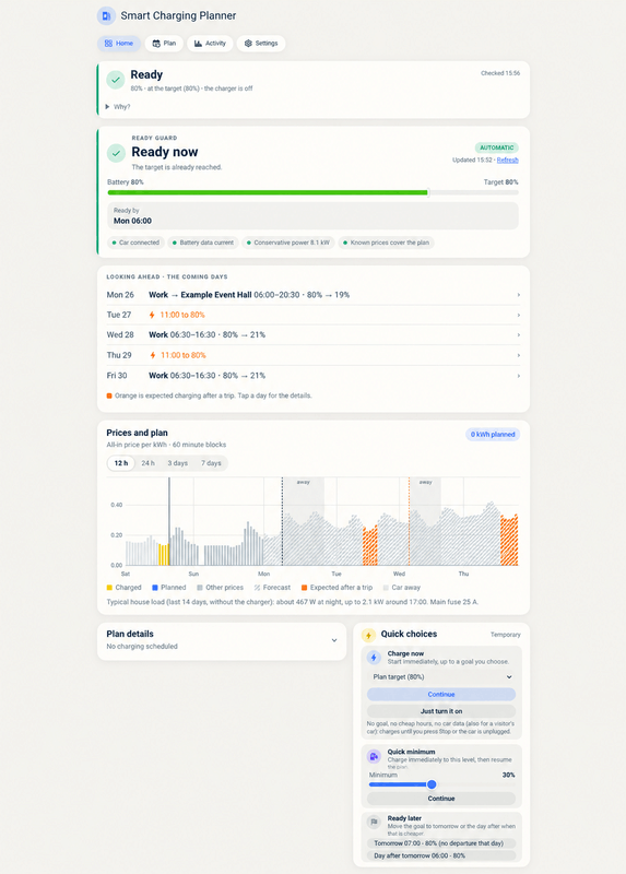

Hoi allemaal,
Sinds ik een dynamisch energiecontract heb, zat ik elke avond naar de uurprijzen te kijken om te bepalen wanneer de auto moest laden. Leuk voor een week, daarna werd het een sleur. Mijn eigen automatisering in Home Assistant werd steeds groter en lastiger, en toen dacht ik: dit moet slimmer kunnen.
Zo is Smart Charging Planner ontstaan: een Home Assistant-app die zelf plant wanneer de auto laadt. Ik geef aan wanneer ik weg moet en hoe vol de accu moet zijn, en de app zoekt de goedkoopste uren daarvoor. Inmiddels stuurt hij elke dag mijn Easee aan voor mijn Renault Mégane, en mijn oude automatisering staat uit.
Afbeeldingslocatie: https://tweakers.net/i/JLxGpNb_nl8cl5e2iESXF0uc-80=/x800/filters:strip_exif()/f/image/Kh7CbUSfNM5Hq8eiRuAxv6K7.png?f=fotoalbum_large
Wat ik er zelf het fijnst aan vind

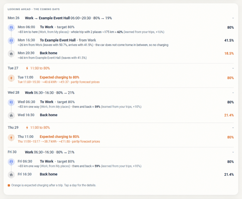

  • Gewoon je agenda gebruiken. Ik zet een afspraak in mijn agenda met "doel: 80" en een adres, en de app rekent uit hoeveel procent die rit kost en zorgt dat de auto op tijd klaar is.
  • Vooruitkijken. Ik zie de komende dagen in één tijdlijn: laden, weg, thuis, weer laden, met het batterijniveau bij elke stap. Dan weet ik of die lange rit van donderdag goed komt.
  • Ready Guard. Wordt het goedkope plan te krap, dan laadt hij gewoon door. Ik sta nooit met een te lege auto.
  • Toch even snel laden? Eén knop, en hij laat eerst zien wat dat extra kost.
Daarnaast kan hij (als je wilt) rekening houden met zonnepanelen, een thuisbatterij, meerdere auto's en meerdere laadpalen.

Rustig beginnen
Na installatie doet de app niets anders dan advies geven. Je ziet wat hij zou doen, en pas als je "Allow control" aanzet gaat hij echt schakelen. Zo kun je eerst een paar dagen meekijken of je het eens bent met zijn keuzes.
Laat de beveiligingen van je laadpaal en een eventuele loadbalancer gewoon aan; deze app is een planner, geen beveiliging.
