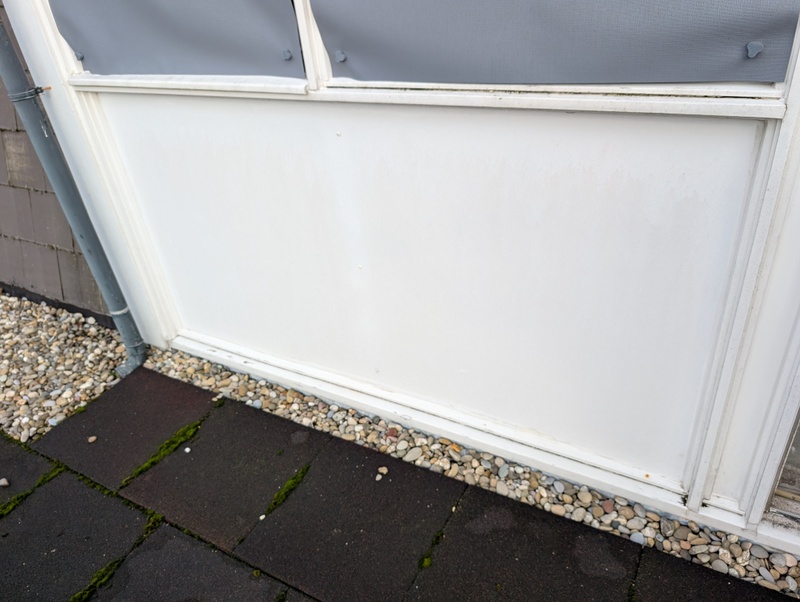

Ik heb een kozijn waarop vermoedelijk achteraf aan de binnenzijde een multiplex plaat is geschroefd dat in een hoek is gaan rotten.
De opbouw van het kozijn;
Aan de buitenzijde zit er een (vermoedelijk) trespa plaat in het kozijn. Aan de binnenzijde is dit afgewerkt met steen/glaswol en verder afgewerkt met multiplex.
Het kozijn is nog hard, dus zonder houtrot. Het is echt alleen de multiplex plaat die is gaan rotten.
Mijn vermoeden;
Is dat er aan de binnenzijde bij kouder weer condens onstaat op de trespa plaat, zoals vroeger bij enkel glas. Maar helaas kan dat condenswater nergens heen, waardoor uiteindelijk de multiplex plaat aan de binnenzijde is gaan rotten.
Mijn vraag;
Wat kan ik doen om deze condens vorming en uiteindelijk houtrot te voorkomen?
Ergens moet het gaan ventileren lijkt mij? Aan de binnenzijde, of juist aan de buitenzijde? Wat doet dat met de isolatie/tocht?
Foto's van de situatie ter verduidelijking;
Buitenzijde;
Afbeeldingslocatie: https://tweakers.net/i/xLfqtnV1nUuymFNkA1yvm8codIs=/800x/filters:strip_icc():strip_exif()/f/image/pfr8x4gZ1iabsSTfqz5kZQiT.jpg?f=fotoalbum_large

Die laatste foto , lijkt net of heeft iemand zich naar binnen gevreten.

Hoeveel afschot zit er op de latten buiten onderaan? Het lijkt alsof ze vlak zijn waardoor water niet weg loopt. Misschien vervangen door en ventilerende neuslat?

Denk dat links boven al eens vervangen is geweest, die ziet er beduidend beter uit dan de andere twee.
Het idee is om het dubbel glas binnenkort te vervangen in de ramen erboven. Zou geen overbodige luxe zijn om de neuslatten dan gelijk te trekken overal, met een oversteek buiten het kozijn en als het kan ventilerend.
