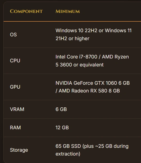

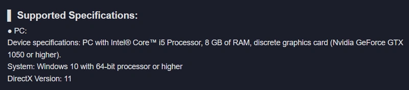

Dit zijn de minimum specs van twee van de spellen die ik zou willen spelen.
Afbeeldingslocatie: https://tweakers.net/i/0cYvUdu_LV_LCcc-yST8c2AnaLE=/800x/filters:strip_exif()/f/image/XAoRlC8jKi5GCuq1GDTJIwq7.webp?f=fotoalbum_large
Afbeeldingslocatie: https://tweakers.net/i/SK_JKInp47lYJs10BdMJQD69K_Q=/fit-in/4920x3264/filters:max_bytes(3145728):no_upscale():strip_exif()/f/image/XrwrWOQCXJsZq67O5oUfdag6.webp?f=user_large
