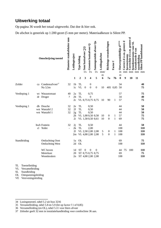

Ben bezig met het dimensioneren op basis van het 'Dyka technisch handboek binnenrioleringen' en 'ISSO 3216 NTR 3216 Riolering van bouwwerken'. Binnenriolering is nieuw voor me, dus vergeef me overduidelijke fouten :)
Waar of hoe laat ik deze berekeningen nu controleren? Wil graag dat ik alles goed dimensioneer en ontwerp voordat ik begin aan het aanleggen.
Vragen die ik sowieso heb:
  1. 1c verzameleiding na condensafvoer. Volgens tabel 5.1 van de Isso norm is het PPC equivalent van 50 mm een buis van 75 mm. Maar dat is toch veel te veel voor dat condenswater van de ComfoCool?
  2. Droger 2a en wasmachine2b. Ik dacht aan twee seperate toestelleidingen die samenkomen in één verzamelbuis 2c. Maar hoe zit het dan met de stankafsluiter voor de droger?
  3. Standleiding 1d loopt van verdieping 1 naar zolder.
    1. Ik heb maar 44 mm nodig. Maar doordat die condensafvoer overgaat naar 75 mm moet hij bij stap 9 naar 75 mm.
    2. En omdat er benedenstrooms een toilet op de eerste verdieping zit moet ik naar 100 mm ontwerpdiameter. Klopt dit?
Mocht je antwoord hebben, ik wil vooral weten waarom dat zo is of welke regel of tabel van toepassing is. Dan snap ik het ook :)

Hierbij excuus voor mijn snelheid, had wat andere zaken lopen én het koste me veel moeite om het goed te krijgen. Hierbij een update met tekeningen én meest recente waarden.
Het gaat om een casco huis waarvan de buizen voor de begane grond al zijn gedaan door de aannemer. Achteraf hebben ze een aantal correcties doorgevoerd, omdat gaten van buizen niet waren uitgelijnd met de riolering. Vandaar dat je soms meerdere bochten ziet.

Traject 1d, 1f en 1g zijn uitgevoerd in 75 mm, terwijl ik een andere maat heb berekend. Kan ik daar problemen mee verwachten? Persoonlijk denk ik van niet, omdat het gaat om een wastafel closet, warmtepomp en waterontharder. Ik vermoed dat de reden van 'onjuiste' diameters snelheid is, maar ik lees graag wat jullie vinden.
Eerste verdieping en zolder
Deze trajecten moet ik zelf aanleggen. Omdat we zo min mogelijk geluid willen, kiezen we voor Silent PP (Geberit). Daarnaast worden alleen de ontluchtingpijpen geisoleerd tegen condensvorming. Standleidingen wil ik inpakken met geluiddempend materiaal.

Vragen
Kloppen de berekeningen? Zie je een fout, ik lees het graag.
Zit nog met het volgende:
  1. Wil graag wasdroger en wasmachine uit elkaar trekken, maar twijfel nu of dit nodig is. Wat is je advies? (Dus twee aparte buizen ipv van 1 zoals je hier ziet bij 2b).
  2. Had veel moeite met het aansluiten van die ontluchting op de standleidingen. Klopt dit zo?

Allereerst complimenten, je hebt meer voorbereiding gedaan dan wat gangbaar is. Het resultaat zal straks grotendeels afhangen van de uitvoering en de details. Je plan staat solide.
Het leest wat moeilijk omdat je in de nummers praat, dat zal er mee te maken hebben dat je wat minder reacties krijgt. Ook zijn het geen echte plattegronden van de woning maar schematische weergave. Een funda tekening met stippen helpt enorm.
Wat basis, alle regels zijn voor interpretatie vatbaar:
Basis aannames/voorkeuren
- In muren of andere onbereikbare plekken minimaal 50mm. Vanaf 50 werkt ontstoppen een beetje fatsoenlijk en je kan eenvoudig met een rubber naar 40 of 32 voor de sifon aansluiting.
De uitzondering: Toestel leiding voor dunne muurtjes: minimaal 40mm (wastafel/fontein etc).
De specifieke regels voor silent weet ik niet, dat moet je ff checken. Een 40 pvc of kleiner in de muur is vaak in bochten net wat krap voor ontstoppen. Kan gedoe opleveren.
- Aansluitingen op standleiding verticaal met een 88 graden haaks stuk. Aansluitingen horizontaal op een verzamelleiding met een vlak geplaatst Y stuk 45 graden.
- Je hebt het over ontluchting. Dat is correct, dat is een functie van de standleiding. Maar meer cruciaal is dat het beluchting is. Lees daarover goed, dan ga je in die termen denken.
Ik doe het per etage:
Begane grond
Haakse aansluitingen
Als ik je tekening bekijk dan lijkt bijvoorbeeld het closet haaks aangesloten, dat moet met 2x 45 graden. (1b) Geen idee of dat teken details zijn die niet gelukt zijn of dat het daadwerkelijk haaks is uitgevoerd.
Onduidelijke naamgeving
Ik zie een IBA op 1Q (buiten) en ik zie de 1P naar de keuken? Hoe zit dat? Want op 1J-1M zie ik ook keuken? Of is dat je standleiding die verkeerd getekend staat? Hier begrijp je misschien meteen wat ik bedoel met dat je tekening nog niet helemaal duidelijk is.
Voor nu ga ik uit van:
1Q = Naar het riool (buiten)
1P = Standleiding keuken (naar eerste etage)
Aansluiting standleiding verticaal-horizontaal
Die aansluiting tussen standleiding verticaal en aansluiting horizontaal: Dat moet 2x 45 graden zijn met een stuk buis er tussen. Exacte maat staat in de handleiding. Bijvoorbeeld stuk van 30 centimeter werkt meestal maar je kan het berekenen. Waarom: Het water klapt naar beneden en die wilt die overgang vloeiend maken.
Verzamelleiding meterkast
Dit is een logische qua beluchting, hierdoor heb je dus beluchting aan het einde van de lijn van je riolering (vanaf de straat gezien). Als je closet 1b doorspoelt zal die leiding de lucht aanvoeren zodat je riolering in balans blijft.
De diameter is voor de beluchting beperkt. Werkt wel en is gangbaar. Wordt gedaan omdat het een minimum eis is. Zeker omdat je wastafel los op de verzamel zit lijkt het ok.
Isolatie standleidingen akoestisch
Dit werkt erg goed als je het goed uitvoert:
https://www.armacell.com/nl-NL/armacomfort-ab
Let vooral op het gebruik van de correcte beugels met rubber inlage en zorg dat je leidingen nergens tegen de constructie schuren. Met silent en lading steenwol ik je koof kom je echter ook al een heel eind. Balans tussen kosten/resultaat dus.
Je vragen
Trajecten in 75 uitgevoerd
Nee daar gebeurt niets mee. Meest voorkomend is dat bijvoorbeeld zeepresten of andere vervuiling blijft hangen. Het is hetzelfde argument als voor 90mm WC leidingen. Als je minder water hebt om te spoelen blijft vervuiling gemakkelijker in de leiding zitten.
Ontstoppingspunten
Praktisch gezien: Het zit er al. Enige wat ik altijd zou doen. is dus ontstoppingspunten maken. Bijvoorbeeld bij 1f warmtepomp. Daar zit je op het einde van de verzamelleiding en kan je waarschijnlijk eenvoudig een ontstoppingsdop er tussen lijmen op een y stuk. Kan je daar gemakkelijk in met camera of veer mocht er iets zijn.
Onstoppingspunten met een draaideksel gebruiken en altijd onder de sifon monteren (dan kan sifon blijven zitten) anders heeft het nog geen nut.
Andere logische punten zijn bijvoorbeeld:
1j keuken vaatwasmachine (of ergens in een keukenkastje, want hier kan vet in je leidingen komen).
1a in meterkast (want daar zit je aan het einde van je verzamelleiding).
En dan altijd proberen een bereikbaar ontstoppingspunt te hebben buiten. Bij voorkeur aan de voorzijde (1q) gewoon ergens in een tuin border o.i.d. dan kunnen zeg gemakkelijk zonder scheppen / tegels verwijderen ontstoppen.
Voorkeur heeft ook aan de achterzijde buiten maar dat is nu niet zo gemaakt. Dat zou je krijgen als je 1C de grote verzamelleiding gewoon doortrekt de tuin in. Waarom: Dan heb je geen water zooi in huis. Maar je ontstoppingspunt in 1a meterkast helpt al enorm.
Edit: Als dit je helpt kunnen we ook nog wel naar de rest kijken. Misschien dat anderen ook nog goede input hebben op je plannen.

@djluc Bedankt voor je extra inzet, informatie en tips! Dat waardeer ik bijzonder! Begrijp ook goed dat dit een nogal theoretische insteek is. Wilde graag voldoen aan de regels, afwijken in het werk gebeurd waarschijnlijk toch wel (bochtje hier, bochtje daar...)
Reactie op je antwoorden
De beneden verdieping was al aangelegd, zo ziet dat eruit. Closet aansluiting met rode dop zichtbaar bij die mantelbuizen voor de meterkast:
Afbeeldingslocatie: https://tweakers.net/i/_ZZSKZce5lnMG5FhwS4lkC_LJlI=/fit-in/4000x4000/filters:no_upscale():strip_exif()/f/image/MZtaDMTM7Of9aA3kyz8P0WET.png?f=user_large
1q gaat inderdaad naar de IBA (het buitenriool). 1p gaat naar een standleiding '20' die naar de badkamer boven gaat. Dus je had het helemaal goed!
Op basis van alle informatie ben ik nu van plan om een Y stuk te plaatsen (onder het sifon als die er is) op:
  • 1a (Standleiding MK)
  • 1f (warmtepomp)
  • 1j (vaatwasser)
  • 1n (wasautomaat)
  • 2g (wastafel boven)
  • 3a (condensafvoer boven)
Mochten er nog meer punten noodzakelijk zijn, ik lees het graag.
Als ik me goed herinner zitten daar twee ontstoppingspunten net buiten de gevel. Zijn wel onder de grond aangelegd.
Tot slot
  • Op basis van je advies: 1d, 1f, 1g blijven 75 mm.
  • Op basis van je advies: 3a wordt 50 mm.
