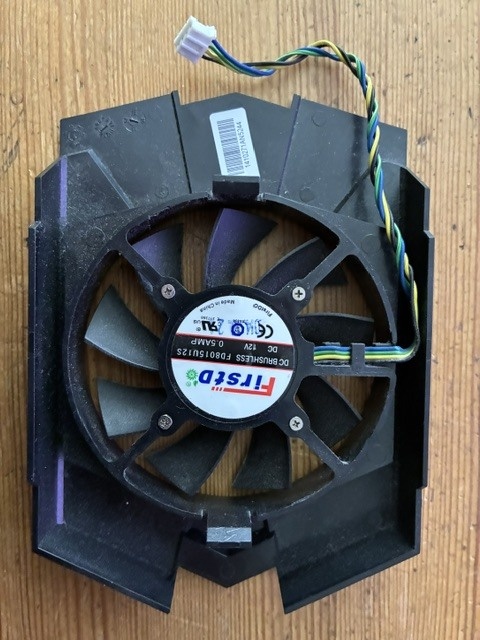

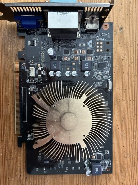

De fan is onderdeel van de "behuizing", dit is de onderkant, de schroefjes heb ik erin gestoken om de montagegaten duidelijk te laten zien.

robw1947 schreef op vrijdag 23 oktober 2026 @ 13:19:
Misschien kun je voordelig een defect exemplaar van dezelfde kaart aanschaffen en daar de ventilator vanaf halen om deze ventilator te vervangen?
(Je moet wel geluk hebben om exact hetzelfde model te vinden natuurlijk... dit kaartje is immers alweer meer dan 12 jaar oud.)

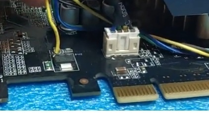

Een andere is ingrijpender, blauwe draad doorknippen en de gele draad (12V) aan de chip 7805 solderen. Nu heb ik als hobby al heel wat gesoldeerd, mijn 1e radio, een kristal ontvanger, al in 1963, maar zoiets doen?
Afbeeldingslocatie: https://tweakers.net/i/ETyfjOK_1kyzqr-uyeE41_gHh-M=/fit-in/4920x3264/filters:max_bytes(3145728):no_upscale():strip_icc():strip_exif()/f/image/JKrK7U41aMcgHcU6FX0oU50J.jpg?f=user_large
Videokaart hardware matig aanpassen

Eerst het verschil tussen 3-pins en 4-pins opgezocht, bij 3-pins is er sprake van variabele spanning, 5-12V, bij 4-pins vaste 12V en wordt toerental feregeld op pin-4, PWM. artiekel eindigt met de opmerking : 3-pins op een 4-pins moederbord-header: Past fysiek en werkt gewoon, maar draait meestal constant op volle snelheid (tenzij je in de BIOS instelt dat de header het voltage mag regelen).
Toen nogmaals youtube uitleg beluistert. Pin 1 en 3 blijven gehandhaafd, pin 4 (PWM) wordt uitgeschakeld en op pin 2 komt 5V. De chip 7805 heeft rechts 12V en links 5V. De losgeknipte gele draad wordt links, dus op 5V aangesloten. In combinatie bovenstaande opmerking over de constante volle snelheid begrijp ik dat nu, dat de gele draad op 5V wordt gezet. Deze 5V kan natuurlijk ook van een Molex connector worden gehaald, mits aanwezig.
Mocht ik dit experiment aangaan, dan laat ik het resultaat weten

De knoop doorgehakt en op basis van de youtube film de videokaart aangepast. Hierbij ervoor gekozen om de doorgeknipte gele draad te verbinden met de +5V van een molex connector waaraan vrije lange draden zaten waardoor deze oplossing voor mij mogelijk was. De fan draait nu min of meer stationair op 2300 - 2400 toeren en het geluid is een constant zacht geruis, dus niet echt stil. Dus op termijn toch op zoek naar een andere kaart.
