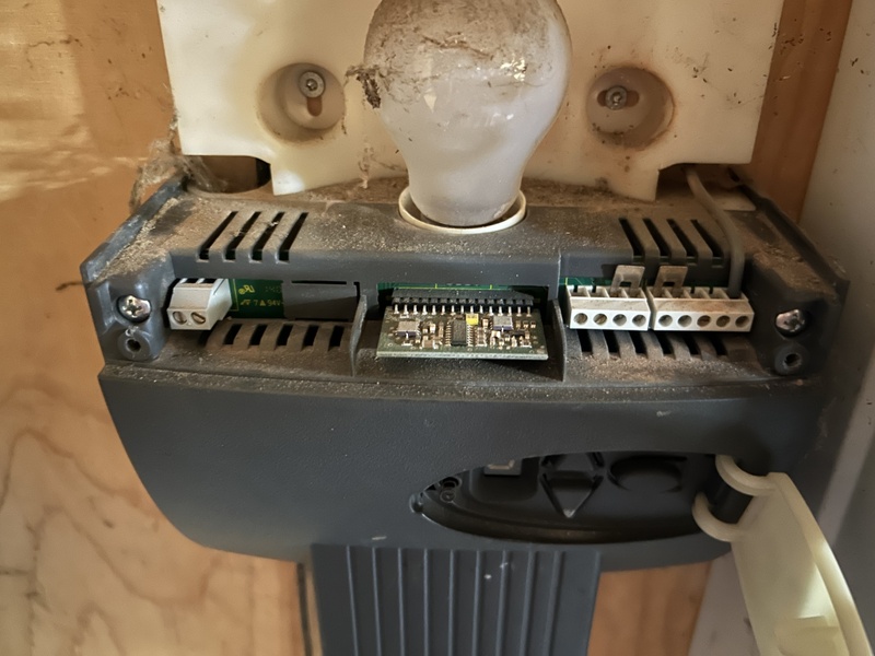

Hallo allemaal,
Graag zou ik mijn Novoport van het merk Novoferm willen bedienen door Home Assist. Nu ben ik nieuw in deze wereld van het automatiseren met een app dus ik heb geen idee waar ik moet beginnen.Het type Novoport kan ik niet vinden.
Afbeeldingslocatie: https://tweakers.net/i/4Qzv5lALLxCSrBdXo5RrwlW7ILY=/800x/filters:strip_icc():strip_exif()/f/image/QMRmiB9fpu5Mj5zSWhkwLAdS.jpg?f=fotoalbum_large

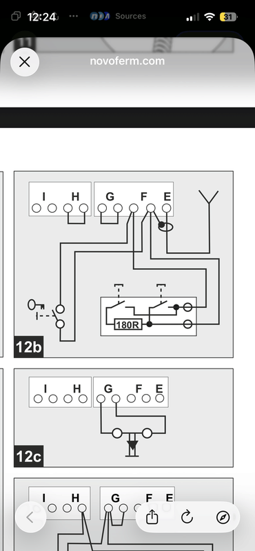

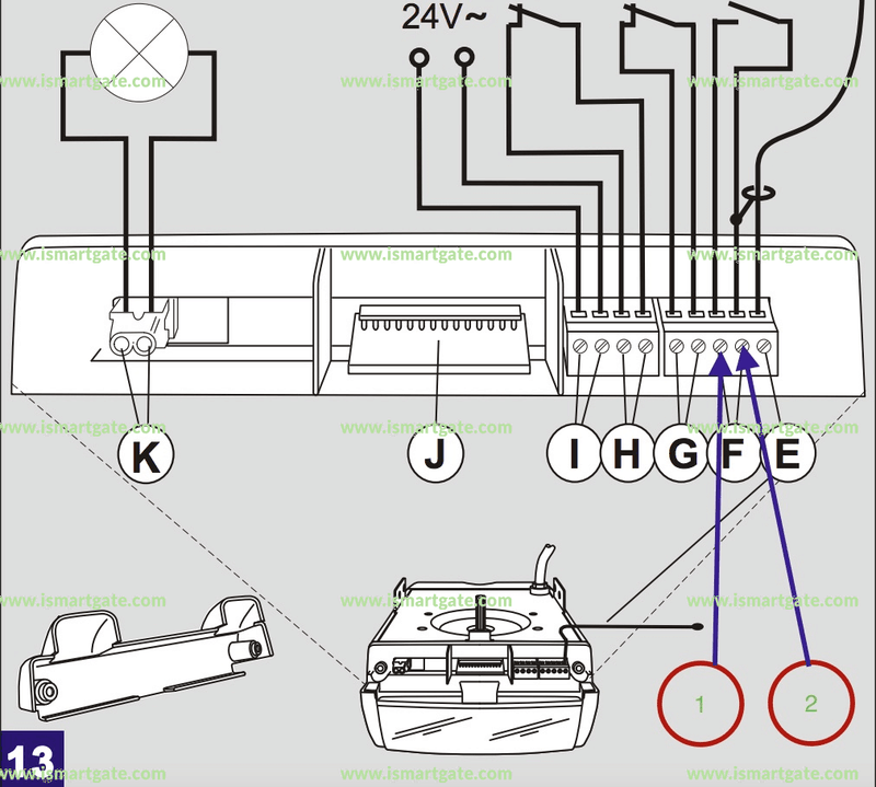

Volgens chatgpt en vergelijken op de afbeeldingen lijkt het er voor 99% zeker op dat ik een gen 2 heb.
24v moet goed te doen zijn.
Aansluiting F zal wel 1 puls zijn. Ik heb de unit besteld. Bedankt voor je hulp!

  • jack zomer
  • Registratie: Oktober 2020
Je kan met een draadje tussen plek 3 en 4 even controleren of de deur opend/stopt en sluit
