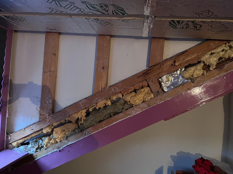

Lieve mensen,
Binnenkort wil ik de wangen van mijn dakkapel uit 1998 gaan isoleren. Hier zat eerder een laag glaswol in van 4cm. Nu heb ik 4cm PIR platen gevonden die ik op maat wil gaan zagen.
Omdat ik hier nog weinig ervaring mee heb, zou ik graag willen weten of mijn beredenering voor het isoleren goed is. Van buiten naar binnen wil ik het volgende doen:
- multiplex --> PIR 4cm --> naden afwerken met isolatietape en dan uiteindelijk het gips in de toekomst erop. De plek onder de PIR ga ik verder afwerken met PUR.
Nu lees ik af en toe dat sommige mensen een dampopen folie gebruiken, is dit in mijn geval ook nodig?
Hieronder de afbeelding van de situatie.
Afbeeldingslocatie: https://tweakers.net/i/P3KKaSQHHuDXupDMaZm381pbZYE=/800x/filters:strip_icc():strip_exif()/f/image/3u7A0HeTLWqrrKYewsk2TPih.jpg?f=fotoalbum_large

De huidige dakkapel lijkt op de dakpannen te staan? de gaten eronder en boven zijn provisorisch opgevuld met steenwol, pur en alu(tape)? Dat is waarschijnlijk de grootste koudebrug in dit hele pakket.
Ik zou serieus overwegen om de gehele dakkapel eens goed onder de loep te nemen. Tenzij je dit als tijdelijke oplossing voor een paar jaar doet en 'm daarna compleet vervangt.
Zat de wol enkel tussen de balken in de witte vakken?

In basis wil je dat de multiplex plaat geventileerd is, dus gewoon dicht drukken met pir zou ik niet doen. En ik zou eens kijken naar je dak, want pir in het dak bij een koud dak constructie zou ik persoonlijk ook niet snel doen. Daarnaast zou ik die zichtbare dakpannen aanpakken. ik ben dus ook van team pak heel de dakkapel aan.
De wol zat tussen de balken en de witte vakken. En de dakkapel staat inderdaad op de dakpannen kwam ik toen ook achter. Hier is in het verleden ook wat steenwol neergelegd. Ik wil een tijdelijke oplossing zoeken zodat ik een aantal jaar kan sparen voor een dakkapel. Het gedeelte bij de dakpannen wil ik gaan dichtpurren zodat er minder tocht is in huis.
Is er een goede mogelijkheid om de PIR bij het dak te behouden (zonder het te hoeven weg te halen)?
Je hebt met pir+ alu eigenlijk maar 1 optie: Als er achter de pir een spouw zit die ventileerd naar buiten. (alleen een lucht laag (spouw) die niet verbonden is met buiten werkt niet)
Veder ga je er nu best al wat werk in steken, ik zou het gewoon even goed aanpakken en dan zal je niet optimale isolatie waarde halen, maar dat is echt niet zo heel erg.

Ik zou ook nog even checken wat handige manieren zijn om platte daken te isoleren. In principe gebeurt dit aan de buitenzijde ivm vocht en niet aan de binnenzijde zoals de platen nu tegen het plafond zitten.
Samen met de andere punten zie ik best wat risico op vocht (condens) icm met weinig kennis.
Tocht is niet alleen lucht van buiten maar ontstaat ook door een koudebrug, ook al pur je de gaten allemaal (lucht)dicht. De dakpan is een directe (goede warmte/kou geleidende) verbinding met de buitenlucht en zal dus altijd koud zijn.
Als het nu om een tijdelijk oplossing gaat dan is wolgebaseerde het minst schadelijke en is de kans op vocht in de constructie het kleinst. Alles met dichte isolatie materialen vereist een andere aanpak.
