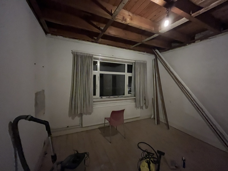

6) Hoe om te gaan met de balken op de foto hieronder? Mijn idee: de platen opbouwen tot aan de balk en eventuele kieren dichtpurren. de dampremmende folie hier tegenaan tapen.
Hieronder heb ik een foto van de situatie. Zoals je ziet zitten de draagbalken niet in de gevel. De voorste draagbalk zit er een paar cm vanaf. Ons idee was om hier wat restjes steenwol in te verwerken of dicht te purren. Gaat dit dan ook goed met vocht? achter de balk stopt de spouwmuur namelijk en gaat het over op halfsteens muur met ongeveer 30-40cm hoogte voor het dak begint. Dit is wel een koudebrug.

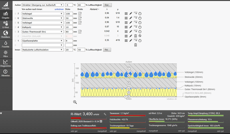

Thanks, erg nuttig al deze toelichting! Ik heb het even door ubakus gehaald; en ja ik begrijp dat het puur theoretisch is maar toch;
[Afbeelding] die druppels bij de gutex laag baren mij dan toch wat zorgen met een droogtijd van 55 dagen? Zijn dat reele zorgen of dus prima? bij 60mm zijn die weg maar is de droogtijd 2 dagen meer. Heb je wellicht toelichting hoe ik dit moet zien?
Super dat jullie de na-isolatie biobased willen gaan aapakken.
Bij dampopen bouwen moet de wand naar buiten toe steeds damp opener zijn (1:5). De houtvezelplaat die je aan de binnenzijde wil gebruiken is erg damp open, maar de lagen daarachter minder. Hierdoor hoopt de damp dus op en condenseert.
Teken in Ubakus eens een klimaatfolie (zoals @No Hands al aangaf) of osb plaat aan de binnenzijde achter de gipsplaat? Ik verwacht dat de condensatie dan niet meer optreed omdat de instroom van vocht word beperkt.

Je huidige situatie geeft in Ubakus al veel condens in spouwmuur met deze klimaatinstelling. Is je muur nu al zeiknat?
Afbeeldingslocatie: https://tweakers.net/i/c_CYccmOAANNHtpqvn-OL22Bb5k=/800x/filters:strip_exif()/f/image/7gwxQwZXPeBJfBydNTHJNmMc.png?f=fotoalbum_large
Als je naar 0°C en 80% gaat zit je realistischer voor Nederland en valt het wel mee.

Mag ik aannemen dat deze vraag retorisch was en dus ik gewoon mijn instellingen verkeerd had staan?

Excuus voor verwarring. Het was vooral bedoeld als controlevraag vóóraf aan gebruik capillair isolatiemateriaal zoals de Gutex thermoroom of 5in1. Dan wil je weten: heb je geen last van doorslaand vocht binnen, natte naisolatie in spouw of langdurig vochtige stenen buitenblad?
Een opbouw met (klimaat)folie kan natuurlijk ook en geeft vergelijkbare isolatiewaardeAfbeeldingslocatie: https://tweakers.net/i/IhmMgqVtbXpXlFYv-tO3JLDCQ-I=/800x/filters:strip_exif()/f/image/qO8qFWJpAspU09jj7KBBvoUe.png?f=fotoalbum_large

Als ik hierboven alles goed begrijp en ook het gegevensblad van thermoflex (dat willen we er dan graag tussen plaatsen tussen de studs), dan kunnen we met OSB (genoeg) damp afdichten.
Boven het skelet zit een balk met 2 tot 5 cm afstand van de muur. Daar willen we het skelet ook aan vastschroeven. Kunnen we die ruimte tussen de muur en balk dichtpurren? of is dat vochttechnisch niet handig. We willen dan de OSB dichttapen op de naden en met de balk boven en de vloer onder.
Metal studs hebben als groot voordeel tov hsb dat ze recht zijn. Nadeel is dat ze 0,0 isoleren en je dus een koudebrug creëert. Hsb isoleert dan juist weer wat en heeft een lage milieu impact. Voor metalstud is juist nogal wat energie nodig om het ijzer te delven en ze te fabriceren.
Persoonlijk zou ik voor hsb gaan en de studs tegen de wand schroeven (bv met kozijn pluggen). Openingen tussen stud en wand niets mee doen (pur zuigt zich vol en verpulvert). Als je echt alle ruimtes wil vullen, kun je de (houtvezel) isolatie ook inblazen. Dat is in de foto hieronder gedaan. De vierkantjes dekken de gaten af waar de isolatie is ingeblazen.
Afbeeldingslocatie: https://tweakers.net/i/1ESWZOly3qlVXfa-1KjwlVjySdc=/800x/filters:strip_icc():strip_exif()/f/image/bdFVeWuDbv7tV7MdAw2wyYjj.jpg?f=fotoalbum_large
De naden vd osb inderdaad aftapen en de osb rondom ook aan de wand. Kies voor de overgang naar je omliggende wanden voor tape (met een fleese) waar stuc op hecht.
Je kunt ook osb met mes en groef kiezen en die onderling verlijmen, dat scheelt aardig wat rollen tape (á €30).
[ Voor 25% gewijzigd door DIY op 26-10-2026 21:13 ]

DIY schreef op maandag 26 oktober 2026 @ 20:48:
Wat nice! thanks ook voor de foto, goed het ff te zien. Heb je toevallig ook tips voor inbouwdozen in OSB wanneer je het luchtdicht wil afsluiten?

mhmert schreef op dinsdag 27 oktober 2026 @ 08:31:
Er zijn luchtdichte inbouwdozen te krijgen, maar de beste oplossing is een leidingspouw waarin de buizen en lasdozen komen. Je schroeft daarvoor weer balkjes tegen de osb (schroeven door de osb in de studs). Als je de balkjes horizontaal monteert heb ook (bijna) geen koudebruggen agv de hsb meer.
In de ruimte tussen de balkjes komt dan je installatiewerk. De rest vul je op met 40mm isolatiematten. Daar tegenaan komt dan weer gips of als je iets sterkers wil 12mm gipsvezelplaat (bv Fermacell).
Afbeeldingslocatie: https://tweakers.net/i/s94K_TGUiH7SPDcTZ8S5kfxmzsU=/fit-in/4920x3264/filters:max_bytes(3145728):no_upscale():strip_icc():strip_exif()/f/image/Txwt2ACKN4XTGyPu04e6xJ6e.jpg?f=user_large
Het snelste werkt om de gaten voor de hollewand dozen pas te maken en de holle wanddozen te plaatsen, nadat je de gipsplaten hebt gemonteerd. Op de foto zie je daarom alleen de buizen zitten. note: het is wel slim de draden alvast te trekken, want achteraf is dat blij flexibele buizen vaak een drama.
