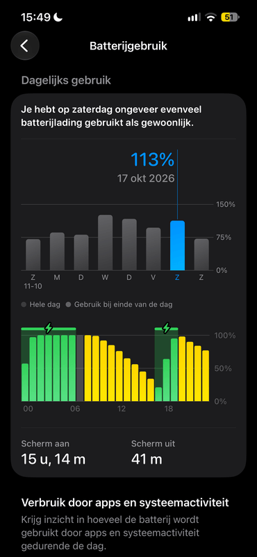

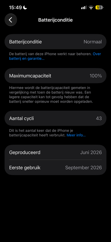

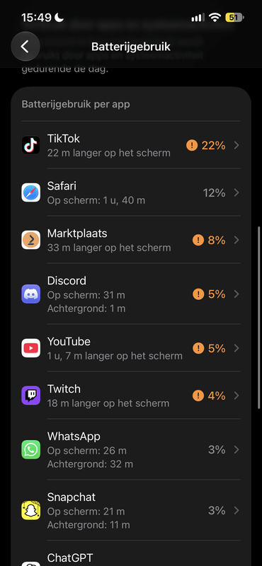

Hallo allemaal,
Ik heb sinds een maand een nieuwe iPhone 16e (batterijconditie staat uiteraard op 100%), maar ik twijfel heel erg over de batterijduur. Ik merk namelijk dat ik het toestel sowieso 2 keer per dag moet opladen om de dag door te komen.
In de tijd dat ik hem gebruik ligt de telefoon niet vergrendeld op tafel; het is echt actieve schermtijd waarin ik hem gebruik. Ik chat voornamelijk op Discord en kijk wat video's op TikTok (maar dat laatste niet superintensief).
Ik heb de energiebesparingsmodus altijd aan staan. Ook heb ik 'Ververs op achtergrond' al volledig uitgezet en de meeste bekende stroomvreters al uitgeschakeld om de accu te sparen. Toch zakt het percentage voor mijn gevoel erg snel als ik op de telefoon bezig ben.
Omdat het toestel nog zo nieuw is en ik al veel besparende instellingen gebruik, vraag ik me af of dit wel normaal is. In de bijlage heb ik screenshots toegevoegd van mijn batterijgrafiek met de app-activiteit en de batterijconditie. Wat denken jullie als je mijn grafiek zo ziet?
Alvast bedankt voor het meedenken!

Bij volcontinu gebruik is dat wel zo ongeveer wat ik zou verwachten. Minder gebruiken zou m'n eerste gedachte zijn, maar dat is mogelijk wat flauw. Verlaag de helderheid, dat zal wat schelen.

Mijn helderheid staat eigenlijk al heel erg laag (als ik de schuifknop nog iets verder omlaag zet, is het scherm meteen helemaal donker). Het scherm kan de stroomvreter dus bijna niet zijn. Juist daarom twijfel ik zo erg of er geen software- of accufout in het spel is.

Uit de testresultaten hier op Tweakers komt een accuduur bij browser via wifi van 17u45m: review: Apple iPhone 16e - De 'e' staat voor 'enorm slechte deal'
15u14min actief gebruik zit daar niet zo gek ver vanaf, waarbij ik ook zou verwachten dat tiktok en dergelijke ook meer stroom verbruikt dan simpel browsen.

Als je ruim 15 uur (!!!) per dag op je telefoon zit dan is dit naar verwachting, inderdaad. Wil je met je huidige gedrag nog accu aan het eind van de dag overhouden, dan zal je naar een Xiaomi of een andere Chinese Androidtelefoon moeten kijken met een veel 'dikkere' accu.

Bedankt voor het meedenken, maar er gaat geloof ik een rekenfoutje mis! Ik haal absoluut geen 15 uur actief gebruik op één acculading. Mijn telefoon zakt in 3 tot 4 uur tijd al van 80% naar 20%. Die 15 uur haal ik alleen omdat ik hem 2 keer per dag moet opladen.

Abdulaziz schreef op zondag 18 oktober 2026 @ 16:41:
Ja, dat lijkt mij niet correct. Stap 1 is een factory reset en dan liefst helemaal kaal beginnen en niet van een backup. Als het daarna niet beter wordt dan is het toch een gevalletje met Apple bellen of chatten voor support, zij kunnen een diagnostische check doen.

Bedankt voor alle reacties! Om nog even te verduidelijken: ik heb een week geleden al een fabrieksreset gedaan en de diagnosetest van Apple was volledig groen.

Bedankt voor je reactie, Ik gebruik inderdaad voornamelijk wifi, maar mijn scherm staat in die uren wel continu aan omdat ik actief bezig ben.

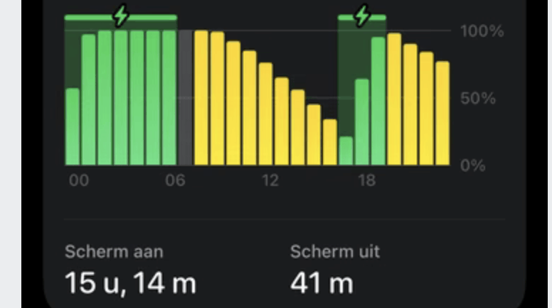

Dat is niet wat je screenshot laat zien. Daar zie je de batterij in 10u tijd teruglopen van 100 naar ergens tussen de 10 en twintig of zo? Dan weer vol naar 100 en dan in 4u naar 75% of iets dergelijks?
Afbeeldingslocatie: https://tweakers.net/i/C-XxvZR7BlKJ5c8jR1XkyKe2Wqw=/fit-in/4000x4000/filters:no_upscale():strip_exif()/f/image/wxP8dbnKSq6aB5ad0g61CnPL.png?f=user_large
Dat je met meer dan 15 uur actief telefoongebruik in 24u tussendoor even op moet laden vind ik niet heel verrassend eigenlijk.

Ik zou je nog drie vragen willen stellen:
  • Wordt de iPhone ook warm als je bijvoorbeeld op TikTok of Discord zit?
  • Wordt de iPhone ook warmer dan op iOS26?
  • Gaat de batterij ook sneller leeg dan op iOS26?
Ik heb met mijn iPhone 16 Pro ook een gigantische battery drain gehad. Ik had alles geprobeerd, maar niks werkte. Een tijd geleden heb ik de iPhone weer hersteld naar iOS 26.6 en sindsdien heb ik geen enkel probleem meer. Bij mij lag het echt aan iOS27 en ik heb echt een tijdje gewacht tot het indexeren klaar was, maar dat heeft niets geholpen.

De iPhone wordt niet warm.
De iPhone wordt niet warmer als op iOS 26
De batterij gaat ook sneller leeg dan op iOS 26

Ik bedoel niet sneller leeg dan op iOS 26
  • MainframeX
  • Laatst online: 22:15
Hoi @Abdulaziz, ik heb op iOS 27.0.1 ook heel erg last van battery drain. Online en in mijn omgeving hoor ik er meer mensen over klagen.
Ik denk dat we allemaal te maken hebben met een slecht werkende iOS update. Wellicht dat dit bij de volgende update verholpen is. De release candidate is net uit dus we hoeven niet meer lang te wachten om te zien of het opgelost is.

Nee, of in ieder geval niet als voornaamste oorzaak. Een recente software-update kan wat invloed hebben, maar de hoofdoorzaak zal toch echt zijn dat je je telefoon 16 uur per dag gebruikt. Denk dat er weinig telefoons zijn die op een dag net zo lang gebruikt kunnen worden als hun gebruiker wakker is, zonder bij te laden. Zelfs met twee keer laden vind ik dit nog niet slecht, en als ik mijn 16 Pro voor mijn doen intensief gebruik (3-5 uur) is ‘ie ook leeg.
Tuurlijk, volgens de info van Apple kun je 26 uur video afspelen met de 16e. Maar dan hoeft er nooit gewisseld te worden tussen apps, wat juist veel batterij kost, en zal het één lange video zijn die efficiënt doorgeladen kan worden. Aan je screenshots te zien zit je naast andere dingen veel op TikTok. Steeds nieuwe content laden, veel internetgebruik, en nog veel wisselen naar de andere apps die je gebruikt.
Voor vollediger informatie kun je op de plek van je derde screenshot (batterijgebruik) nog meer inzicht krijgen. Daar staat per app per dag naast batterijgebruik ook hoe lang je ‘m gebruikt. Ik denk dat hier bijvoorbeeld bij TikTok wel wat meer tijd uitkomt dan “wat video’s” / “niet superintensief”. :)
Kortom ik durf wel te stellen dat het aan je use case ligt en denk niet dat je het via de telefoon kunt oplossen; de beste besparingsopties qua instellingen lijk je al te gebruiken.
