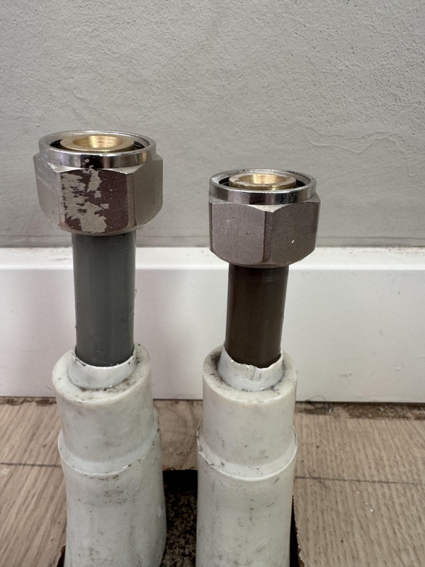

In een jaren 90 huis zijn op de benedenverdieping alle radiatoren verwijderd, volgens de oud bewoners was dat omdat ze van plan waren vloerverwarming te regelen. De plastic buizen zijn afgedopt.Afbeeldingslocatie: https://tweakers.net/i/g413N7dRDwdKcWEupbGmDOpQ2co=/x800/filters:strip_icc():strip_exif()/f/image/mMm0oRczXjYxLcQo6JWkWX8S.jpg?f=fotoalbum_large
Op de bovenverdieping zitten cvs2000 onderblokken dus gezocht naar een vervanger voor deze onderblokken zodat we deze terug kunnen plaatsen op de benedenverdieping (zie foto) Het vervangend onderblok zou, na lang zoeken, deze Pentec Tweepunts onderaansluitblok | 1652-1-01-01 moeten zijn.
En toen begon de ellende :-)
De afdopping is losgedraaid en vervolgens het nieuwe blok geplaatst, maar de wartel past niet op het onderblok. De wartels van de afgelopte leidingen zijn 1/2" ipv m22?? We dachten eerst dat we het verkeerde onderblok hadden gekocht. We hebben echter geprobeerd dit onderblok te plaatsen op de 1e verdieping (waar nog wel radiatoren zitten) en daar past het onderblok gewoon op.
Het lijkt er dus op dat degene die de leidingen heeft afgedopt dit gedaan heeft een andere steunhuls? te plaatsen en een andere wartel zodat hij deze vervolgens kon afdoppen. Mijn eerste vraag: Is dit een normale manier van werken bij dit soort oude flexibele leidingen?
De tweede vraag, wat is een correcte oplossing? Verloopnippel plaatsen zoals deze of moet je de buis echt doorknippen (liever niet want hij is al vrij kort) en wat moet je dan plaatsen?
Heel benieuw of er hier mensen zijn die ervaringen hebben met dit soort "renovatie" klussen mbt jaren 90 woningen en oude flexibele leidingen.

Persoonlijk zou ik eerst proberen met een verloopnippel. Wel extra voorzichtig zijn met fittingen op oude flexibele buizen: vast is vast, maar té vast of tikje verschoven is kans op gedoe...
  • joozt86
Is het 'flexibel' koper of flexibele kunststof leiding? Ik gok koper...
Verloop nippel kan je proberen maar zou ik wel als een extra risico op lekkage zien.
Als het een koperen leiding is kan je deze ook solderen, je hebt nog wel wat ruimte als dat plastic aan de onderkant nog een stukje weg snijdt. Je kunt ook met een steunhuls een verloop van koper naar iets anders erop persen en vandaar uit verder werken met massief koper of flexibele kunststof. Perstang en benodigd materiaal kan je bij een winkel als Warmteservice huren/aanschaffen. Mijn ervaring met die zaak is ook zeer positief wat betreft advies dat ze geven (ook aan niet-professionals), ze weten wel echt waar ze het over hebben en als je ze voldoende info kan geven weten ze ook precies welke spullen je nodig hebt.

Ik zou er een professional bij halen.
Zoals het afgedopt zat is normaal.
Het is zo te zien pex slang 14 mm en daar heb je diverse koppelingen voor.
Verlopen zijn niet nodig.
Het is geen rocket science maar als je de materie niet kent/snapt uitbesteden.

Pentec heb je ook 1/2"

Koper is (was) heel gebruikelijk in een cv installatie.
Vroeger werd dat wel toegepast tegenwoordig niet echt meer. (Duur)
De leidingen met die voetjes zijn zelden koper, meestal pex of akb.
Die van ts is pex.

Dank voor de reacties, uiteindelijk een andere keuzes gemaakt omdat het toch beter was om de radiator diagonaal aan te sluiten. Opgelost met knel
Afbeeldingslocatie: https://tweakers.net/i/KdMpaBzwzfNOLqbO-aPY-OFLNnw=/x800/filters:strip_icc():strip_exif()/f/image/WlJaX1iLA308rjFq6W8vTUPl.jpg?f=fotoalbum_large
Ik heb nergens onderblokken kunnen vinden met 1/2" ook warmteservice kon mij niet echt verder helpen. Een oplossing voor het onderblok heb ik dus uiteindelijk niet gevonden.
