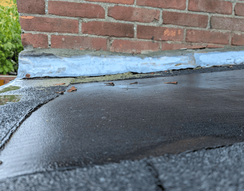

Goedemiddag! Ik ben erachter gekomen dat water onder de dakbedekking van het platte dak van mijn uitbouw zit. Op de foto is te zien dat de dakbedekking plaatselijk bol lijkt te staan, alsof er een soort waterbed onder zit :-( niet goed dus.
Als ik verder naar boven of aan de zijkanten voel, lijkt de dakbedekking daar gewoon droog te zijn.Ik wil voorkomen dat het probleem groter wordt of dat er uiteindelijk lekkage in de uitbouw ontstaat.
Is het verstandig om de dakbedekking open te snijden om het water eruit te laten en vervolgens even tijdelijk af te dekken zodat het kan drogen en later een strook EPDM erover ?

Overlagen met bitumen kan prima. Toevallig recent hier ook laten doen. Voorwaarde is onder andere dat de onderlaag nog goed is. En logischerwijs is het niet verstandig om teveel lagen over elkaar te leggen. In deze situatie zou ik geen vertrouwen meer hebben in de bestaande lagen en alles eraf laten halen voor een nieuwe laag.
  • Marcel a
  • Registratie: November 2025
Ik vind het raar dat het bol gaat staan. Weet je zeker dat er water onder zit?
Of loopt het dak af zodat het water er onder naar het laagste punt loopt? Waarom laat je niet eenndekbedakker er naar kijken?

Ben ik maandag ook van plan inderdaad. Maar ik dacht wellicht alvast hier wat advies inwinnen.
Ja,het is echt water. Het veert zelfs terug 8)7

Ik denk dat er hoger op het dakje water onder komt dat zich lager onder het bitumen verzamelt.
Als je het goed kan afdekken kan je het kapot maken, maar ik zou geloof ik wachten tot er iemand komt kijken.

en binnen is geen water te zien? dan is de laag daaronder iig nog wel waterdicht.
Ik zou er een gat in prikken en dat water eruit duwen dan gat open laten dat als er nieuw water in komt dat ook weg kan. zit er ergens hogere en scheur of gat in je bitumen?

Het kan absoluut een waterblaas zijn maar mijn vermoeden is een luchtblaas. Ik kan het verkeerd hebben. Met een mesje of schroevendraaier een sneetje/gaatje maken. Al zit hier water onder komt het er gelijk uit. Gaatje op het hoogste punt maken, gaatje hoeft dan niet gelijk dicht. We horen je snel of het water of lucht was👍

Goed en slecht nieuws..
Het was inderdaad water. Ik begon met een sneetje, en heb uiteindelijk het hele stuk weggesneden. De vorige bewoner (beunhaas) heeft meerdere lagen bitumen aangebracht. Klaarblijkelijk verzamelde het water zich onder de bovenste laag. Gelukkig geen lekkage omdat er nog een laag onder zit. Ik heb de bovenste laag weggesneden zodat de boel in ieder geval kan drogen en het water weg kan.
Gezien de boel eronder wel waterdicht is, vraag ik me af wat nu handig is...
Sjah. Als je ziet dat het allemaal niet goed is gemaakt door vorige klussers/eigenaren dan is het meest verstandig is om het complete dak te laten vernieuwen door een professional zodat alles er goed af gaat en je ook daar kan zien wat de staat is. Maar dat kost natuurlijk wel geld.
Dat er een laag over een bestaande laag is gemaakt is niet ongebruikelijk geloof ik, maar wel lui en niet zoals het hoort. Maar er is een reden dat er een nieuwe laag over de oude is geplaats, namelijk dat de oude aan vervanging toe was, lijkt mij
