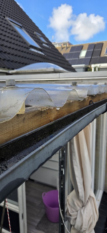

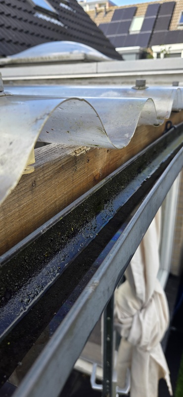

Hoi allen,
De laatste tijd ondervinden we hinder onder de overkapping met regenwater.
Het komt van de PVC golfplaten af. Het regenwater kruipt als het niet hard genoeg regent via de onderzijde terug. Het dak staat op afschot. Wat we merken is dat het regenwater tussen de houten balk en dakgoot er afvalt, wat dan grote druppels zijn geworden. En als die vallen dan splasht die onder overkapping weer verder 8)7
Wat is het handigst om hier tegen te doen?
De meest snelle is siliconenkant aan de onderkant van de PVD plaat zodat het water niet terugkruipt. Maar ik ben bang dat dat allemaal snel afbrokkelt.

de ruimte tussen goot en balk dichtmaken?

Een RVS schroef met de punt naar beneden in de lage golf schroeven.
Je maakt op die manier een soort van lekdorpel.

Een kunststof of aluminium strip tegen de houten balk aan monteren. Zodanig dat die met de bovenzijde de golfjes raakt. Dan is het hout afgedekt meteen en loopt water over dat profieltje terug.
Eventueel alleen bij de verbindingen tussen de strip en de lage golfjes een klein beetje kit plaatsen zodat het er niet achter kruipt.

Edit: Afschot zal waarschijnlijk te klein zijn voor golfplaten. Dat is de feitelijke oorzaak van je probleem.

Rvs schroef had ik me nog niet bedacht. Dat lijkt me een goede. Ik ga morgen eerst naar de bouwmarkt en een geschikt profiel vinden. Dat is me voorkeur

Ik weet niet of je stomtoevallig een bakje wasknijpers hebt, maar die zou je er ook op kunnen doen.
De druppel loopt dan bij de wasknijper naar beneden een beetje hetzelfde als een schroef erin jassen.
De druppel loopt naar beneden langs de schroef.
Je ziet dat soms ook wel eens bij kleine afdakjes boven een deur dan zit er in plaats van een pvc pijp een ketting aan de uitloop. Het water volgt dan de ketting.

Goot losmaken, (hard)hout erachter plaatsen en dan de goot hoger !terugplaatsen
De goot zit nu zo laag en ver naar achteren dat met een goede regenbui het water over de goot heen gaat.
Met dit soort dakjes met zeer weinig afschot zou je de goot tegen de onderste golf aan kunnen zetten.
