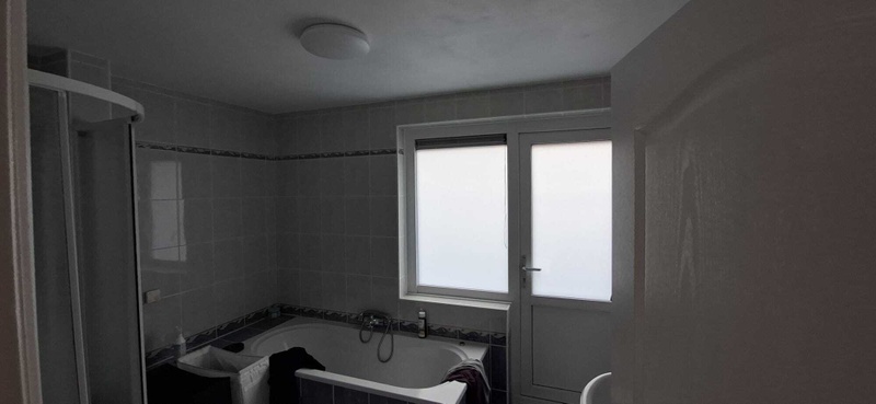

Mijn vraag:

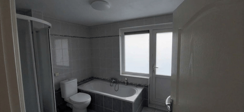

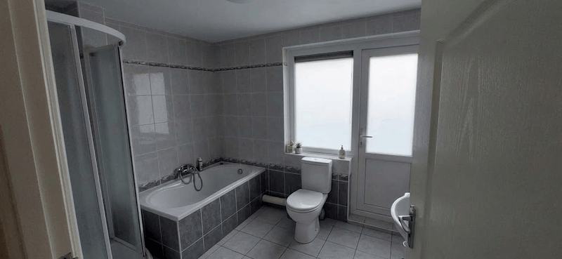

Hieronder een foto van de huidige badkamer met 24 jaar oude douchecabine!

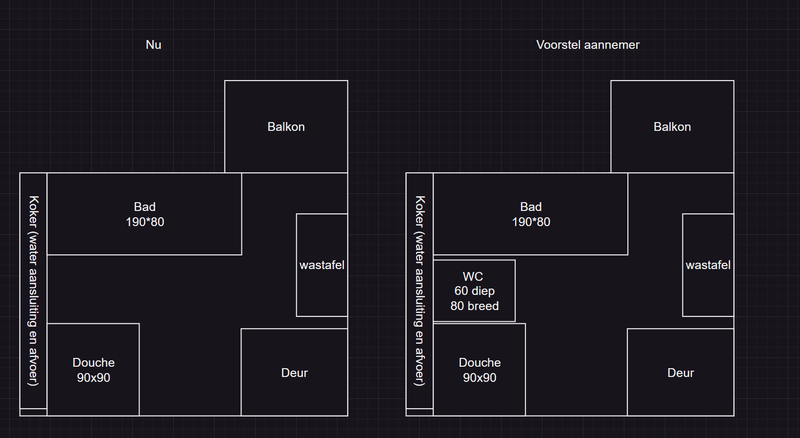

Afbeeldingslocatie: https://tweakers.net/i/XZzoTkGTAP1bRKDk47VwKkF3-C4=/800x/filters:strip_icc():strip_exif()/f/image/h33wg57KsjEIaI7szAc8u0cq.jpg?f=fotoalbum_large Nu wil ik de badkamer laten verbouwen en een wc bij laten plaatsen, want ik gebruik nu een plasbak als ik snachts moet plassen (vrij nasty maarja). Idee van de aannemer hieronder afgebeeld op de plattegrond. Zijn idee was een wandje maken tussen douche en wc en dan een enkele deur als ingang ipv ronde cabine van nu. Gevoelsmatig heb ik dan het idee dat alles wc/douche en bad je dan heel erg aanstaren van links als je de badkamer in stapt. Zouden jullie dat ook hebben? Hebben jullie evt. nog andere voorstellen.
Ik wil wel graag het bad houden en de wasbak op die plek houden lijkt mij ook wel handig.

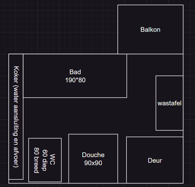

Beetje afhankelijk van de exacte maten kun je nog overwegen.
Bad: iets korter en een kwart slag draaien onder het raam plaatsen
Douche: links boven in de hoek, inloop variant met een muurtje tussen de douche en bad
WC: links onder in de hoek
Dan heb je een inloop douche en de wc minder prominent in het midden tussen bad en douche in gepropt
Je levert wel vrij vloer oppervlakte in

Thanks voor de suggesties, bad kwartslag draaien met douche ernaast wordt helaas onmogelijk, omdat er maar 140cm over blijft als je 90cm douche aanhoudt.
En wist niet van inloopbaden maar poeh wat zijn die dingen duur.

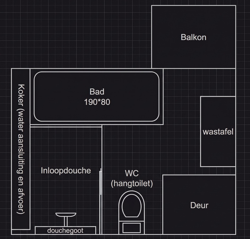

Mogelijk dat dit nog een optie is en dan wel doorzichtige muur bij de douche aan de deur zijde als wordt wel heel klein qua gevoelAfbeeldingslocatie: https://tweakers.net/i/cDXIUHaXY3zqqD8glTpu1OHpQJo=/fit-in/4000x4000/filters:no_upscale():strip_exif()/f/image/xTjtvq2TrvP21sM4MHtVSNUw.png?f=user_large

Afbeeldingslocatie: https://tweakers.net/i/K2wxncNOcOoo34vRM5lqeJzyKW0=/fit-in/4000x4000/filters:no_upscale():strip_exif()/f/image/t8iQbshnvRxTpWyxetyEIXlq.png?f=user_large
Zat zelf misschien nog aan zoiets te denken, dat de douchewand ook de inbouw van wc is.
