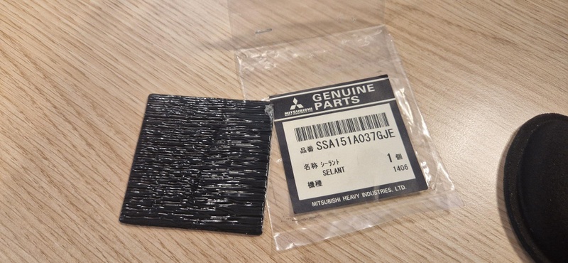

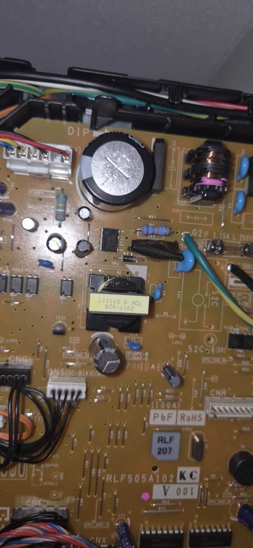

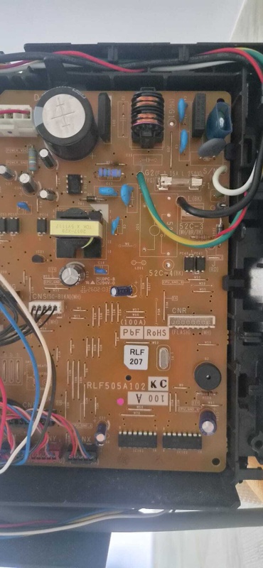

  • Deze leverancier erkent het probleem, en heeft ook een oplossing (sealant plaatsen):
Als er geluid te horen is vanaf een varistor op de print dan hebben wij daar wel wat voor. Echter moet dit op de printplaat geplakt worden. U kunt dit het beste laten uitvoeren door uw installateur in verband met eventuele garantie e.d. Het zou dan gaan om varistor C17. Uitwisselen van onderdelen is helaas nog niet mogelijk. Als uw installateur ons benaderd met het serienummer van de unit zullen wij het juiste materiaal versturen. Diegene die de machine bij ons heeft gekocht kan bij ons de garantie claimen met het serienummer.
Zie de bijgevoegde foto’s. Het geluid zou komen vanaf de varistor die op C17 gesoldeerd zit. Ook bij MHI is al bekend dat sommige binnendelen geluid maken. Waardoor het geluid precies wordt veroorzaakt is helaas nog niet duidelijk. Sommige machines (voornamelijk in NL) maken dit geluid maar de meeste dus niet. De elektronica wisselen heeft geen zin omdat de sparepart printplaat hetzelfde is als die er nu inzit.
De sealant die wij adviseren erop te plakken word vaker gebruikt voor dit soort toepassingen. We gebruiken deze altijd als oplossing en we weten dat dit helpt. Bij erg gevoelige klanten kan de sealant er ook dubbel op geplakt worden maar dit is meestal niet nodig.
  • Ik ben nog in contact met mijn installateur om erachter te komen of hij dit wil gaan doen en zo ja wat dit gaat kosten.
Vraag: zijn er anderen met vergelijkbare klachten en al ervaring met deze oplossing?
(bijgevoegd foto's van de leverancier ter verduidelijking).

Ik vraag mij af hoe duurzaam dat plakkertje gaat zijn over een paar jaar.
Vaak doen ze bij dat soort trillende onderdelen er smeltlijm of een andere dikke lijm omheen. Niet een stukje tape.
Lijkt toch een kneedbare gum te zijn.

Mijn contact (NL leverancier MHI) geeft aan dat het om het plaatsen van "sealant" gaat (zie mijn eerste reactie): is dit tape/een "plakkertje", of een pasta/lijm?
  • LED-Maniak
  • Laatst online: 21:09
pastafan schreef op zondag 18 oktober 2026 @ 11:43:
Je kan het op vele manier oplossen. Het meest elegante lijkt mij een sealant/potting/lijm rondom dit onderdeel aanbrengen zodat je hem fixeert aan de printplaat.
Na nog eens naar de foto gekeken te hebben ziet het er uit als een kneedbare gum, niet een sticker. Dat zou wel kunnen werken. Kan het partnummer zo online niet vinden.

Mhi rekent 8 euro per plakding. Kan t zelf plaatsen of installateur rekent een bedrag
Wel heel vreemd dat Mhi dit niet kostenloos doet. Is toch een productie fout?

Product is nu toch gewoon non-conform en op een installatie van een paar duizend euro mag je dit niet verwachten? Beetje vreemd als de installateur die 8 euro niet wil betalen.
Je kan aan de gang met hotmelt uit een lijmpistool of "silicone putty", maar hoe zit het met de garantie als je dat zelf aanbrengt?
  • schemert
  • Laatst online: 21-11 20:01
Snap wat je zegt
Het is een beetje, chose your battles nu
Weet iemand hoe grot die sealant is? Lijkt me dat t groter is dan wat er op de condensator moet
En hoe moet die geplakt worden?

miicker schreef op dinsdag 20 oktober 2026 @ 09:35:
Ik heb 1 unit laten plaatsen met ook een super irritant soort coil whine geluid. Er worden er komende week nog 3 geplaatst waaronder een op de slaapkamer... Hoop niet dat die het ook hebben, maar alle units zijn op hetzelfde moment geleverd, dus zal uit dezelfde batch komen.
Hoe is dit afgelopen?
  • miicker
Hij kende het probleem nog niet, maar heeft geluisterd en vond het ook een irritant geluid. Hij heeft me daarna laten weten dat hij wanneer hij terug komt (hij moet nog het e.e.a. afmaken) hij ook zal kijken of de andere units het hebben. Hij gaat dan de serienummers van alle units die het hebben noteren en contact opnemen met de leverancier.
Waarschijnlijk wordt het dan een nieuwe printplaat of een kwestie van het spoeltje isoleren.
  • miicker
Helaas hebben alle 4 de geplaatste units bij ons in huis het probleem. De installateur heeft de serienummers genoteerd en gaat ermee naar de leverancier, hij wil proberen om voor nieuwe printplaten te zorgen.

Als installateur meld ik me ook in dit topic.
Een van mijn klanten benaderde me vandaag. Ook hij heeft op de SRK35ZS-WF, dit jaar geplaatst, exact dit geluid. Ik heb het serienummer genoteerd en ga het ook aangeven bij Coolmark (importeur). Benieuwd naar het vervolg. Zal dit topic blijven volgen.

Ook hier 2 units die dezelfde pieptoon generen, heb contact met de installateur en hij geeft aan dit probleem niet eerder gehoord te hebben. Hij gaat contact opnemen met de importeur, even afwachten wat hij gaat zeggen.

Gisteren heeft de monteur/installateur bij mij de "tape oplossing" toegepast. Het geluid is bij mij nu wel verdwenen/niet meer waarneembaar (op beide units). De monteur gaf ook aan dat dit vanuit MHI de aangeboden oplossing is.

Voor de volledigheid een update.
Ik heb inmiddels ook het hier eerder geposte stukje sealant ontvangen. Kostenloos uiteraard. Zal het binnenkort gaan plaatsen. Helaas voor mij wel in eigen tijd en op eigen kosten (diesel, etc), want dat valt niet onder fabrieksgarantie vanuit MHI uiteraard

Bij printplaten die worden vervangen wordt momenteel de condensator vervangen en dan gaan ze weer terug de binnenunit in.
