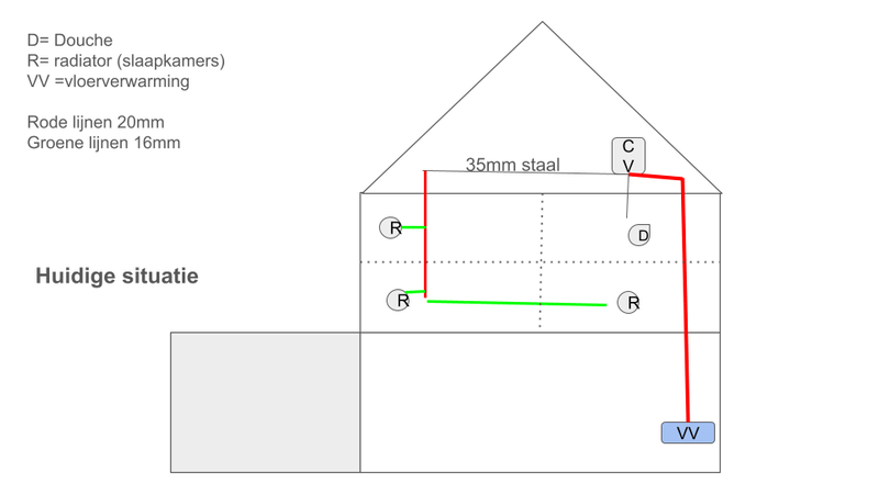

Door een miscommunicatie met de loodgieter is de aanvoerleiding van de vloerverwarming 20mm geïsoleerde meerlagenbuis. Deze komt direct vanaf de CV op zolder en gaat in een bijna rechte lijn naar beneden en kan niet vervangen worden zonder van alles open te trekken (nieuwe badkamer).
Radiatoren worden vanaf de CV gevoed door eerst 4 meter horizontaal oude stalen leiding (ong. 35mm) en daarna 20 en 16mm meerlagenbuis door muur en vloer.

Ik heb geprobeerd het schematisch weer te geven. We denken dat er 3 opties zijn, maar zijn de draad kwijt over wat de beste en meest haalbare optie is. Of misschien wel welke de minst slechte optie is.

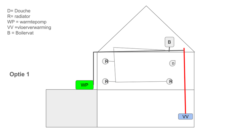

Optie 1: Warmtepomp op schuur, leiding via gevel naar zolder. Op zolder boilervat. Huidige aanvoerleidingen gebruiken. Dus aanvoer van de vloerverwarming via de 20mm. Aanvoer radiatoren zoals huidige situatie.

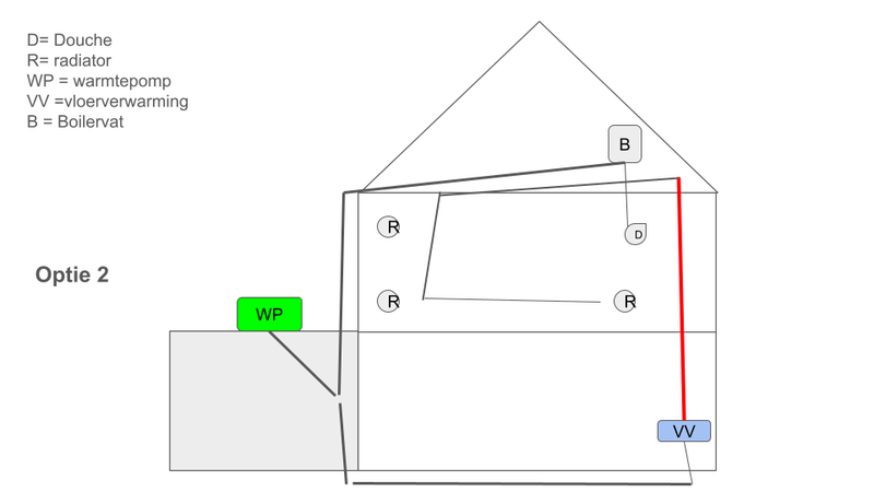

Optie 2: Warmtepomp op schuur, in de schuur het binnendeel en een splitsing voor sww en verwarming. Verwarming via de kruipruimte naar de vloerverwarming verdeler en via huidige 20mm leidingen naar zolder om naar de radiatoren van de 1e en 2e verdieping te gaan. Aanvoer sww via de gevel naar boilervat op zolder.
In deze opstelling moeten de radiatoren van twee verdiepingen worden gevoed door de 20mm leiding. Het is ook maar zeer de vraag of we die leidingen door de kruipruimte krijgen zonder de parels te moeten verwijderen.

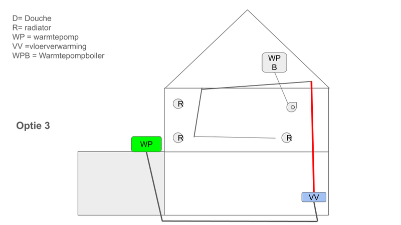

Optie 3: Warmtepomp op schuur, binnenunit in schuur of bij de vloerverwarmingverdeler. Leidingen voor verwarming op dezelfde manier als in optie 2. Aparte warmtepompboiler op zolder.
Dit heeft dezelfde uitdagingen mbt de kruipruimte en aanvoer radiatoren.

Bedrijf A: Deze raad optie 1 aan. En vond 20mm wel jammer, maar zag verder geen problemen.
Bedrijf B: Raadde optie 2 of 3 aan.
Bedrijf C: Raadde optie 1 aan, maar dan met een 50 of 100L buffervat tussen warmtepomp en aanvoer verwarming. "Zo staat de warmtepomp los van het afgiftesysteem en is de 20mm leiding dus geen probleem meer. De warmtepomp kan dan zo rustig draaien, zonder te gaan pendelen." Ik lees steeds dat een buffervat met vloerverwarming niet nodig is, maar ik heb niet de technnische kennis om in te schatten of het in dit geval wel zinvol zou kunnen zijn.

Optie 1 lijkt mij het simpelst, dat kan ook met een monoblock (die zijn vaak het stilst).
Bij 0.8m/s en dT=5 krijg je ongeveer 3.4kW door je 20mm meerlagenbuis. Dan ben je al een heel eind. Welke radiatoren heb je precies nog meer? Het is heel zinvol een lijstje te maken van het type (https://www.radiatoraanbiedingen.nl/media/wysiwyg/radiatoraanbiedingen/landingspaginas/radiatoren-type.webp), en de afmetingen (lengte hoogte diepte) en die hier te posten.
Eventueel kan je dan gasweg.nl invullen en kijken of het lukt om bij -10˚C het vermogen van de vloerverwarming onder de 3.4kW te houden. Ik denk dat dat wel lukt, en dan hoef je niet meer te balen.

Als ik bij gasweg.nl een verbruik van 1100m3 invul kom ik op een aanvoertemperatuur van 36C en voor de vloerverwarming 4000W.
Bij een verbruik van 1300m3 wordt dit 38C en 4600W.
Dat is dus zeker niet onder de 3.4kW.
Beneden stond de thermostaat standaard op 19C, in het weekend soms 20C. Dat betekende dat het boven 13C werd op koude dagen. Als ik dan thuiswerkte moest ik beneden de thermostaat op 23C zetten, zodat de radiatoren lang genoeg aan gingen om het boven 20C te krijgen.
We hebben wel eens getest hoe koud het 's nachts beneden werd, dat was 16-17 graden in een koude nacht.
Maar dit is dus wel allemaal zonder dakisolatie.

Als ik de vloerverwarming instel met een HoH op 20cm en 50m2 dan gaat deze niet hoger dan 3.4kW. Bij 1100m3 kom je dan op 40˚C, en bij 1300m3 op 46˚C. Dit kan prima met een warmtepomp.
Deze hogere temperaturen hebben als bijkomend "voordeel" dat je de mengkraan van je vloerverwarming moet laten blijven zitten, waardoor er een hogere delta T door je leiding kan, waardoor er meer warmte uit je vloerverwarming komt. Dit wordt niet gemodelleerd door gasweg.nl, waardoor deze aanvoertemperaturen dus te hoog worden ingeschat.
Als je bijvoorbeeld met een delta T van 7.5˚C rekent kan er makkelijk 5kW door je leiding heen en is er ook niets aan de hand.
Als je de radiatoren op zolder toevoegt wordt het natuurlijk alleen nog maar beter, maar in de eerste instantie hoeft dat denk ik niet. Ik zou die warmtepomp er gewoon inzetten volgens plan 1.
Wel gek dat het boven 13˚C werd, stonden de radiatoren toen wel open of hield je ze dicht totdat je ze nodig had?

Een buffervat lijkt mij hier niet gepast.

De HoH van de vloerverwarming is 10cm.
Dan staat er in de tabel dus: 500W, 500W, 400W en 4000W.
Na het toevoegen van twee radiatoren op zolder zakt dit terug naar 3400W en 34C.
Mengkraan laten zitten kan inderdaad zeker.
Optie 1 zou de voorkeur hebben, is toch een stuk simpeler.
Zit er nog iets van waarheid in wat bedrijf C zegt over het nut van een buffervat?
De radiatoren boven stonden wel open, maar niet volledig. Ik denk dat het voornamelijk door het dak kwam, je keek tegen het dakbeschot aan, of op sommige plekken naar buiten.

De HoH van 10cm geeft het maximumvermogen van de vloerverwarming per m2, maar die is hier wellicht een beetje beperkt door de leiding ernaartoe, vandaar dat ik met 20cm/50m2 rekende.
Wat voor vloer is het, als die iets warmer mag worden dan 35˚C heb je nog meer marge en zou je ook zonder nieuwe radiatoren een pomploze verdeler kunnen overwegen — ik denk dat dit net goed gaat. Bij 1300m3 en HoH 10cm kom je uit op een 4600W door je vloerverwarming bij 38˚C, dat zou een dT van 6.7˚C (max 4.6kW door je leiding) zijn in plaats van de 5˚C (max 3.4kW door je leiding) waar wij normaal mee rekenen. Het risico is dat het je letterlijk te heet onder de voeten wordt!
Met twee extra radiatoren op zolder ben je sowieso helemaal klaar voor een pomploze verdeler, en is dit een redelijk optimaal systeem. Koop de extra radiatoren alleen als het zinvol comfort toevoegt want het bespaart je maar ~100 euro per jaar voor de ~0.5 SCOP die je wint.
Het buffervat lijkt mij onnodig, zelfs in de situaties met het mengventiel. Je hebt meer dan genoeg systeeminhoud, afgifte en debiet voor de warmtepomp; ook met die 20mm leiding.
De warmtepomp installeren is de belangrijkste stap, de rest is een beetje gelul in de marge. Ik zeg een monoblock en plan 1.
