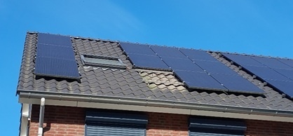

Ohjee, ik heb een beschadigd een zonnepaneel, en het valt nog net binnen de 10 jaar garantie periode. Alleen wordt aangegeven dat dit door een oorzaak van buitenaf is gebeurd.., er wordt aangegeven, er is iets opgevallen.
Heeft iemand hier ervaring mee, of een kijk op deze schade hoe of wat het gebeurd zou kunnen zijn?

Op de foto lijkt het alsof het paneel bol staat. Als dat zo is lijkt dit defect niet te maken te hebben met invloed door een vallend iets maar eerder door montage. Een mechanische belasting op een paneel kan op lange termijn nooit goed zijn voor zo'n ding.

Volgens mij ligt dat anders
Wat zit eronder?
Specs ...ik doe er niets meer aan.

Dakpannen ;), maar idd niets. Het paneel is er inmiddels afgehaald, dus dat is ook zichtbaarAfbeeldingslocatie: https://tweakers.net/i/1py4r9wi4Te7Z0Zy4KHQeQY-P6E=/fit-in/4920x3264/filters:max_bytes(3145728):no_upscale():strip_icc():strip_exif()/f/image/6FguSFgs5H4mwb1hW6YfgU9A.jpg?f=user_large

Nou ja dat dus, dat bol staan, daar ga ik ook op aan. Als het glas daarom op precies die 2 punten gesprongen is, is het montage, en daarvoor geldt de garantie.
