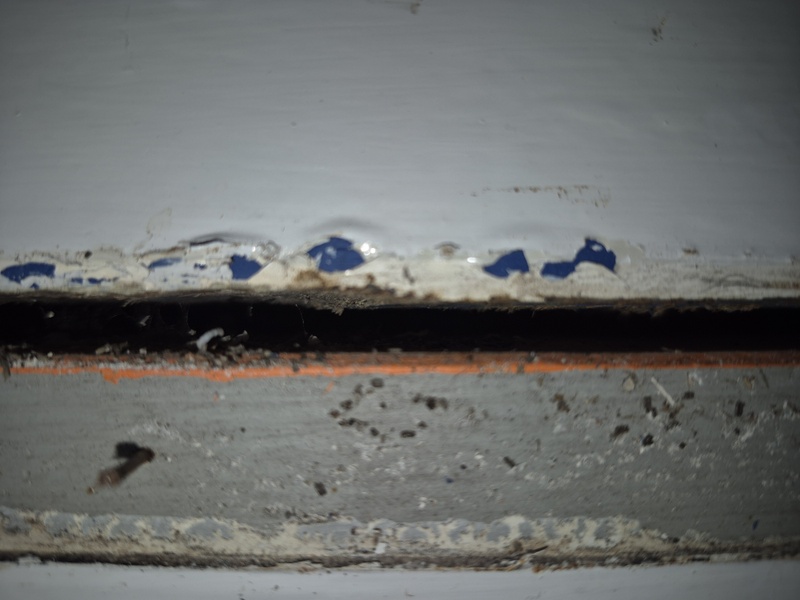

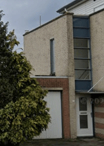

Ik heb een paar keer per jaar lekkage op 1 plek, normaal een paar druppels maar dit keer heel veel water met extreme regen en wind.
Heb het nooit kunnen achterhalen (woon er nu 2 jaar) en ik vermoed dat de vorige bewoners het ook al hadden want er loopt een silicone 8)7 kitrand tussen het kozijn en de muur die los zit en verdroogd is.
Ik ben gister avond met de tuinslang in de weer geweest en heb gevonden waar het naar binnen komt. en al eerder waarom het naar binnenkomt.
eerst het waarom.
Afbeeldingslocatie: https://tweakers.net/i/KJPLn2glvJF_ACa6fMZNJgA-zPw=/800x/filters:strip_icc():strip_exif()/f/image/NF2Z2eirkcfU2DewdCkdnNGD.jpg?f=fotoalbum_large
het kozijn onder het grijze glass is later geplaatst, hier zat eerst de voordeur.
tussen deze 2 kozijnen zit geen waterkering....
alleen een kitrand aan de buitenkant, water dat op het kozijn komt loopt dus naar binnen. je ziet van binnenuit de kitrand zitten.

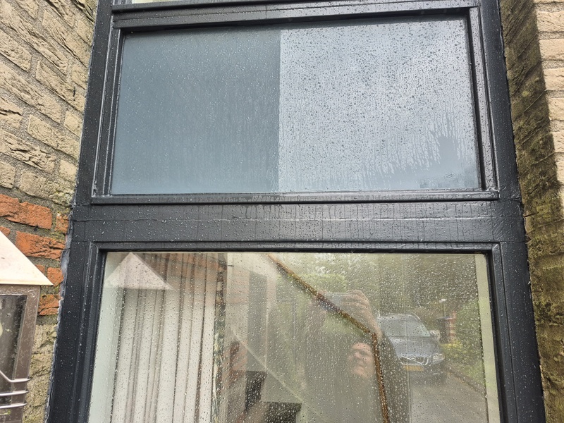

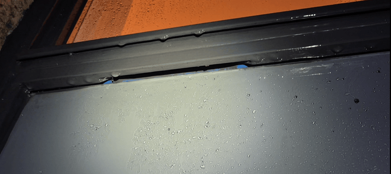

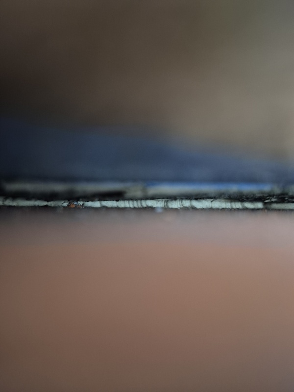

Afbeeldingslocatie: https://tweakers.net/i/0L6R_ROWD8opvx1hEEW5pt3bmjk=/800x/filters:strip_icc():strip_exif()/f/image/T0YFSSGdzM1ZqRoiYcvHy1qp.jpg?f=fotoalbum_large
Afbeeldingslocatie: https://tweakers.net/i/5rjXellkbHv1BzMZGr10of30MiU=/800x/filters:strip_icc():strip_exif()/f/image/936TlunuRW2BoJt9KYflEqHC.jpg?f=fotoalbum_large
Afbeeldingslocatie: https://tweakers.net/i/YffMU4HxydsCOXgj8LJwww-_h3Y=/x800/filters:strip_icc():strip_exif()/f/image/FviFiC2MfNJE20XZpQqLW4Rj.jpg?f=fotoalbum_large

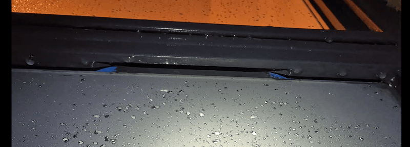

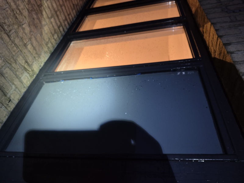

en 2, als er harde wind en regen op het raam staan ZW dan stuwt het over het grijze glas heen en loopt het gewoon naar binnen achter het glas langs.
Afbeeldingslocatie: https://tweakers.net/i/khk1CW-t4TjHpJZw8Ezz_3R_K2A=/800x/filters:strip_icc():strip_exif()/f/image/s1yA3of4puI0vtXRBOk9Lco3.jpg?f=fotoalbum_large
De 2 vragen die ik heb.
1. Hoe dicht ik het boven het grijze glas af zodat daar geen water meer naar binnen kan komen? compriband ? kit? iets anders?
2. Is het nodig om tussen de 2 kozijnen een waterkering te hebben en zo ja, kan ik dit nu achteraf nog aanbrengen zonder te slopen.

het lijkt er op dat ze 2 kozijnen zo koud op elkaar hebben gezet. normaal verwacht je hier inderdaad iets water werend.
mogelijk dat je een aannemer hier naar kan laten kijken en jij jou bevindingen kan delen?
Het lijkt mij een verjaard probleem wat je nu niet meer kan verhalen op de verkoper? geen idee hoe dat werkt overigens.

Ik vermoed dat de simpele oplossing het maken van een sleuf is op het punt waar de kozijnen samenkomen. Na het uithollen vul je dat met hars en schilder je het opnieuw. Helemaal handig is het niet om de kozijnen zo te verbinden, maar ik vrees dat je niet veel opties hebt zonder te slopen.

Detail links en rechts bovenkant grijze raam waar het met stuwing naar binnen komt, loopt gewoon over het glas heen.

en hoe het origineel was toen de deur er nog in zat (Google street view van de buren.)

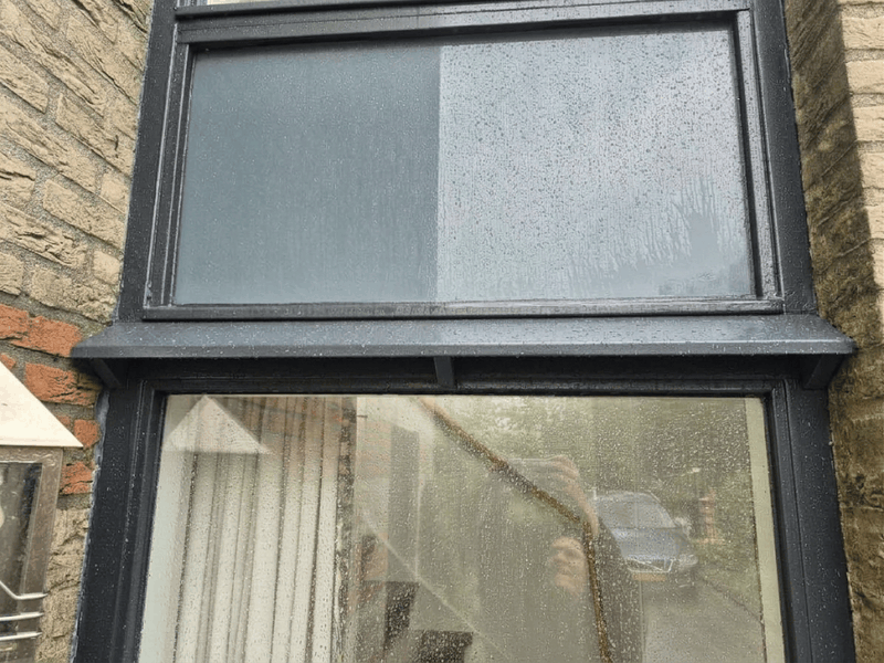

als je nou de neuslat van het raam erboven vervangt door een langere, die verder uitsteekt. dan kun je er een lat onder doen, over die dichtgekitte gleuf. alles in de verf en klaar.
Geen gedoe met kit en frezen in je kozijn.
Je kunt er ook alleen een lat overheen doen eerst om te bekijken of het water dan weg blijft.
[ Voor 17% gewijzigd door No Hands op 15-10-2026 13:00 ]

Wat No Hands schrijft kan ik me prima in vinden, ik zou het ook zo doen
  • _JGC_
  • Laatst online: 23:54
Idd langere neuslat en de kier afdekken. Zorgen dat de neuslat ook de afdekking afdekt. Het grijze glas met die rare gleuf zou ik er in zijn geheel uithalen, die rare gleuf droog maken, herstellen en dan weer terugzetten en nu wel rondom afkitten.
Moet je helaas toch weer schilderen...

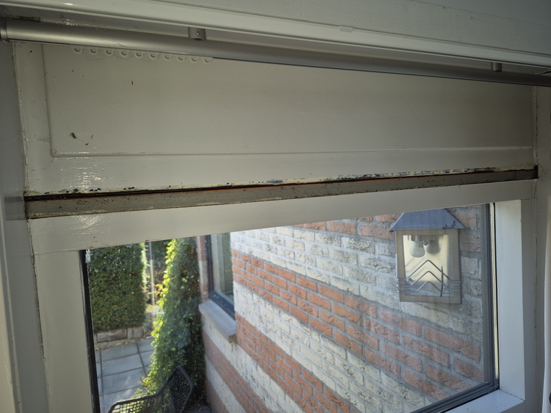

In een woning is vaak sprake van een beetje onderdruk. Afhankelijk van wind, ventilatie en dergelijke. Het komt voor dat door de onderdruk water door een heel klein gaatje naar binnen wordt gezogen.
Om dit te voorkomen kunt aan de binnenzijde de boel goed luchtdicht afwerken.

Zoiets heeft mijn woningvereniging ook gedaan. Op de schuine afloop van alle ramen hebben ze overal een soort "dorpel" geplakt, zodat het water op de echte dorpel druipt. Vraag me niet waarom, bij heel veel woningen zo gedaan. Vraag is of dat afdoende is, mbt het kozijn links en rechts op de foto.
