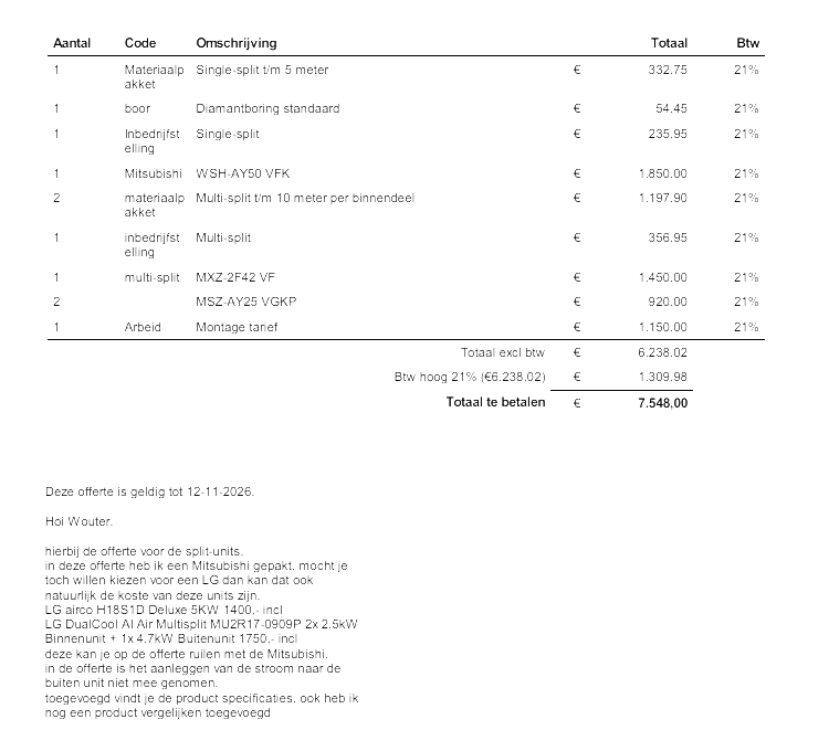

om maximaal mogelijk op het "dure" gas te besparen willen we airco's aanschaffen. vnl om onder te verwarmen en ook te koelen, maar dat is ondergeschikt. En boven voor vnl in de zomer te koelen.
oppervlakte keuken en woonkamer: 135m3, 56m2. Label A, vrijstaand huis. De 2 airco's boven komen op de kamers te hangen, die warm worden in de zomer ivm ligging tot de zon einde dag. De rest blijft redelijk op temperatuur.

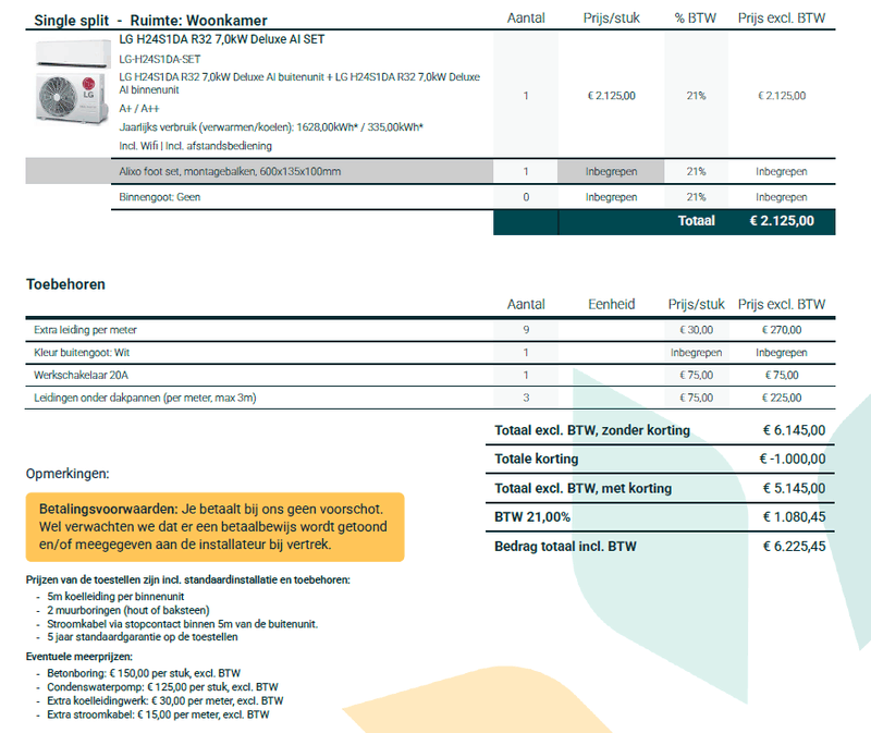

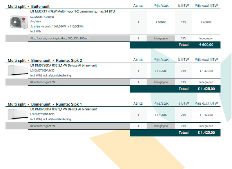

Nu twijfel ik of ik toch voor "overkill" moet gaan 7kw, of toch 5kw. Ga ik voor de mooiere LG binnenunits, en ook een mooiere app. En de vernieuwde modellen van LG zouden minder problemen hebben dan de oudere?

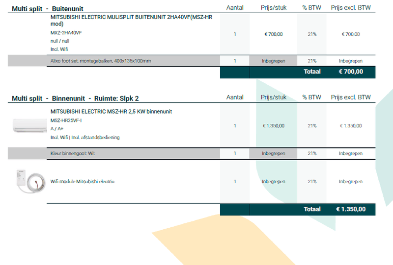

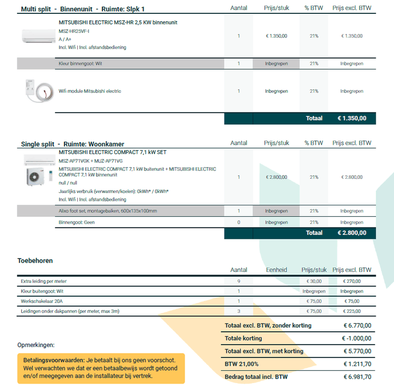

Of ga ik voor de oude betrouwbare ros in de stal Mitsubishi? Maar dan ook wat duurder. Wat vinden jullie van deze 3 offertes. Heb 5 partijen laten langskomen. Vnl op basis van gunfactor, prijs en montagetijd. Wat zouden jullie kiezen? Afbeeldingslocatie: https://tweakers.net/i/dUk7YyX33iHukamUnOmbCWfItiE=/fit-in/4000x4000/filters:no_upscale():strip_exif()/f/image/m8NYk7uQPYigFJoo5JPjcrXy.png?f=user_large

Zeker geen 7kW unit in de woonkamer nemen. Maximaal 5kW, liever zelfs 3,5kW. Verder ook eens een offerte opvragen voor Mitsubishi Heavy Industries.
Geen LG multi split nemen als je ook wilt gaan verwarmen.

Waarom maar 3,5 kw, dat is toch veel te weinig? Waarom geen multisplit. kun je het iets meer beargumenteren aub?

Ik zou zelf voor MHI kiezen boven deze twee maar dat is mijn voorkeur.
Persoonlijk zou ik voor een 5kw gaan voor de woonkamer.
En bij voorkeur twee buiten units zodat boven en beneden gescheiden zijn.
De prijzen vind ik fors, maar weet ook niet of het recht toe recht aan is of er veel kunst en vliegwerk gedaan moet worden.

Je hebt Mitsubishi Electric uit de HR serie.
De Mitsubishi Electric uit de AY serie moet je hebben.
Dit is met stip de allerbeste unit qua prijs kwaliteit die je kunt kopen.
Daarvan ben ik 100a-% overtuigd
Ps een 7kW in de woonkamer is als een Lamborghini Aventador kopen voor de dagelijkse boodschappen, totale overkill

Eens dat 7kw veel te veel is. Wij hebben energie label c en de 5kw MHI krijgt het in no time op temperatuur op 64m2.
Veel pendel gedrag met deze buiten temperaturen maar de vrouwen willen er warm bij zitten.

Wij hebben een 5 kw Mitsubishi in de woonkamer hangen en zijn er erg tevreden over. Deze kan ook erg ver terug regelen dus over overcapaciteit zou ik me niet teveel zorgen maken. Met deze temperaturen gaat de boel inderdaad wel pendelen, maar bij koudere temperaturen heb je juist weer wat meer capaciteit. Daarnaast gebruiken wij climacontrol zodat de temperatuur sensor wat verder weg zit van de airco waardoor ie wat stabieler draait.
De binnenunits zijn wel fors in vergelijking met de lg's maar staat me bij dat de Mitsubishi wat efficiënter is. Dat is met name bij verwarmen interessant. Ook hadden we een buitenunit die tikte, deze is onder garantie vervangen.
Voor de slaapkamers is m.i. een multi split prima omdat je die waarschijnlijk hoofdzakelijk zal gebruiken om te koelen en je dit waarschijnlijk op beide slaapkamers tegelijk gaat doen dus dit zal qua regelgedrag niet zoveel issues geven.
Qua prijs hebben wij vorig jaar voor ongeveer hetzelfde systeem hetzelfde betaald als de eerste offerte. (Wij hebben een 2,5 en 3,5 kw binnenunit). Is veel geld maar niet buitensporig.

Een enkele 7kW unit is veel te groot, gigantisch hard blazen om lucht door de hele ruimte te krijgen en daarnaast flink pendelen wegens te veel vermogen. Ga voor maximaal 5kW. Zou zelf de gok nemen een 3.5kW te plaatsen en dan genoegen nemen met iets minder snel op temperatuur komen. Kleinere units draaien veel rustiger wegens het lagere minimum vermogen. Minder pendelen dus.
LG multi split airco’s hebben nogal last van vervelend regelgedrag bij verwarming
