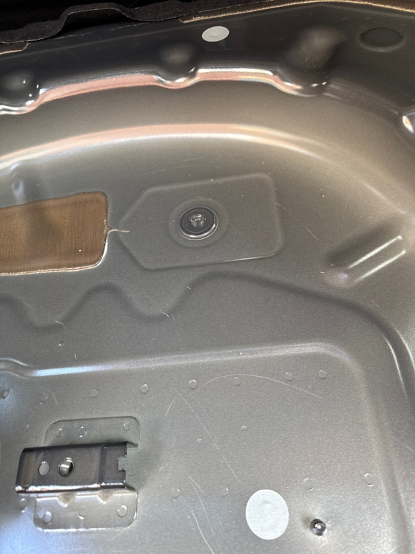

Wippie1234 schreef op woensdag 14 oktober 2026 @ 11:05:
Welke uitvoering heb je precies? Volgens mij verschilt de beglazing per uitvoering.
MK3 Titanium 2020. Aan de beglazing kan ik niks veranderen, maar de kofferbak is nu echt alleen maar kaal staal. Daar wil ik dus beginnen met dempen. Ik ben op zoek naar goeie tips & tricks! ik heb ook een offerte maar ongeveer 4 k ving ik niet handig : )

Bij de meeste, waaronder de mijne maar da's een MK3.5, zit er een piepschuimen inleg in.

Bij mijn Kuga (MK3, uit 2023), ziet de kofferbak er zo uit:
(als je die plank optilt)
Afbeeldingslocatie: https://tweakers.net/i/Q7EhLUCe_1oiKpJr1MncyR9saGA=/800x/filters:strip_icc():strip_exif()/f/image/jtNPdNHQXFTdasbl4cUyChwl.jpg?f=fotoalbum_large

Tja... en als alles leeg is in de kofferbak. Geen dikke mat, geen afdek'ding' o.i.d, dan is het natuurlijk wel een grote klankkast.
Ligt er geen beklede plank in?
En als je die kale ruimte daaronder nou gewoon eens een dikke deken inlegt, gewoon om ff te testen?

Die dingen heb ik al eruitgehald. Ik heb reserve wiel. Onder deze shuim zit gewoon staal. Ik ga bepaade soort van maten kopen maar het kost geen 25€. Butyl plus demping schuim. Laat we zien als het werk. Maar heeft iemand ervaring met deze klus?

  • ElCamMk3
  • Registratie: Oktober 2026
  • Laatst online: 18-11 17:45
Boeryepes schreef op zondag 18 oktober 2026 @ 08:12:
Dit heb ik nog niet eerder gezien. Geeft dat meer druk tussen deur en carrosserie? Wat merk je ervan?
Kun je delen waar je dat hebt gekocht en waarom je een trekdraad nodig hebt?
Bedankt voor de vraag
het gaat over Schuimrubberen afdichtingsband, diameter 6 mm, 5 m, rond, voor voegen
Gemiddelde reductie: 2 tot 4 dB(A) op orenhoogte bij snelheden van 100–130 km/u.
Wat betekent dit in de praktijk? Een vermindering van 3 dB betekent een halvering van de geluidsenergie! Voor het menselijk oor voelt een afname van 3 dB aan als een reductie van ongeveer 20% tot 25% in ervaren geluidsniveau. Het interieur voelt daardoor aanzienlijk 'rustiger' en 'serener' aan.
Geen irritant fluitend of suizend windgeruis meer:
Het typische 'wapperende' of 'fluitende' geluid van wind die langs de randen van het raam en de deurpost dringt bij 100–130 km/u verdwijnt vrijwel volledig.
Minder 'sissend' omgevingsgeluid:
Het geluid van opspattend water op een nat wegdek en het 'sissende' geluid van voorbijrijdende auto's en vrachtwagens wordt sterk gedempt.
Minder hoogfrequent rolgeluid:
Het scherpe randje van het geluid dat de banden maken op ruw asfalthoudend wegdek (zoals ZOAB) dringt niet meer via de deurnaden naar binnen.
Geen tocht- of drukgevoel bij zijwind:
Bij harde zijwind of het passeren van grote vrachtwagens vervalt de plotselinge geluidspiek die ontstaat als de deur heel licht 'uitstulpt'.
Maar ik moet de wielkasten aan de voorkant nog isoleren

Met een geïsoleerde kofferbak en de deurrubber opgevuld met een rubberen snoer is het 1,5 dB stiller. Een duidelijk merkbare vermindering van het geluid uit de kofferbak. Wel is het rolgeluid van de voorbanden en de motor nog steeds te horen. Daar ga ik in de volgende stap mee aan de slag
