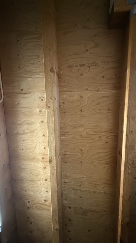

Hi! Binnenkort gaat onze 20 jaar oude garagedeur vervangen worden voor een mooi hout kozijn met loopdeur, en om het klimaat in de garage verder te verbeteren zou ik graag van binnenuit het plafond isoleren. Aangezien er een plat dak op basis van bitumen direct bovenop de garage ligt, heb ik vernomen dat PIR platen niet aan te raden zijn. Daarom zou ik graag:
  1. tussen de houten balken, zoals te zien op onderstaande afbeelding, glaswol stoppen. De balken zijn 16 cm diep, dus +/- 15cm glaswol.
  2. Vervolgens was het mijn idee om daar dampfolie tegenaan vast te maken,
  3. Gevolg door een houten rasterwerk om uiteindelijk daar bovenop
  4. "Coverboard Plafondplaat stucco wit" te plaatsen.
Kan iemand mij aangeven of dit een juiste combinatie en/of volgorde van monteren is?

Wat jij van plan bent kan gewoon, maar gebruik dan wel klimaatfolie en zorg dat je randen goed afdicht. Je wilt als de zon op je dak staat te stralen evt opgesloten vocht door de folie terug je leefruimte in, met een geheel dampdichte folie lukt dat niet en krijg je schimmel.
Overigens is het ook niet erg als je 17cm glaswol tussen de balken propt. Ik gebruik zelf liefst Knauf Naturoll of Knauf Accoustifit, geeft vooral veel minder stof en jeuk dan andere soorten glaswol. Of Naturoll een optie is hangt beetje van je balkafstanden af, die rollen kan je in 38 of 58cm breedte krijgen.

Goed punt, wist niet van het bestaan af van klimaatfolie ipv dampremmende folie! Ruimte tussen de balken is 55cm breed, op 1 na (daar is hij breder).
  • _JGC_
  • Laatst online: 09:40
55cm kan je mooi 58cm naturoll tussen duwen, blijft het ook goed hangen.

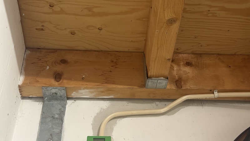

Heb hier wel een kanttekening bij. Hoe zitten de balkkoppen in de muur? Staan die in de menie of grondverf bijvoorbeeld? Anders heb je kans dat ze wegrotten. Doe je ook nog de muren isoleren?
Daarnaast betekent isoleren ook ventileren. Heb je daar aan gedacht?

Isoleren zal gebeuren door ventilatierooster in de deur/kozijn.
De muren zullen niet worden geïsoleerd, dit zijn spouwmuren naar mijn woonkamer en kantoor van de buren.
ik heb geen zicht op de kopse kant van de balken, zie;

met spouw en deze strijkbalk achtige constructie heb je niet smet je balkkoppen te maken idd.
