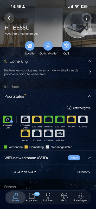

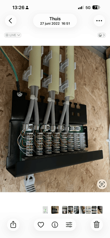

Afbeeldingslocatie: https://tweakers.net/i/sC9N4OtqxBDx38NJ0gy2OOFfPas=/x800/filters:strip_exif()/f/image/xfSBZPVA4aLQb7WhMUcEt76M.png?f=fotoalbum_large
Afbeeldingslocatie: https://tweakers.net/i/GIUpjBD0xZWOCsTz9WaF8SlKNXI=/x800/filters:strip_exif()/f/image/KeUopv74ivNmZUwJdGIb8r5P.png?f=fotoalbum_large

Hierboven een foto van de bekabeling van het patchpaneel en de melding van Asus waar het eigenlijk om gaat en waar ik waarschijnlijk het ongemak door ervaar.

Daarnaast, die melding over die poort, is dat altijd dezelfde poort op hetzelfde apparaat?
Mogelijk dat de kabel op 1 van de aders geen goed contact maakt?
Ja dat de bekabeling niet goed zou zijn dat zou kunnen. Ik dacht misschien dat de aderen niet goed verbonden zitten in het patchpaneel, maar daar heb ik geen verstand van zo op het blote oog. Moet dan echt doorgemeten worden.

Opmerking over poorten staat als ik op de hoofdrouter in de app klik en dan bij poortstatus. Het lijkt erop dat het nog verschilt, de ene keer is het weer een andere poort.

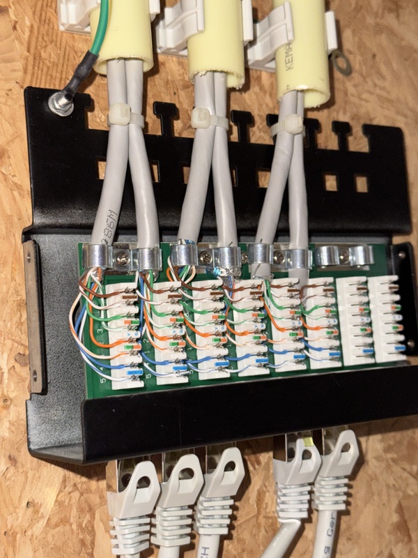

Over draden en kabels gesproken... In je patchpanel, 2e kabel (van links) lijkt de onderste ader (blauw/wit) niet goed vastgedrukt.
Dat zou een slecht contact kunnen zijn.
Ff aandrukken met je LSA

GarBaGe schreef op dinsdag 13 oktober 2026 @ 17:07:
Thanks voor je reactie; kan het mis hebben maar ik zie niks geks? Hierbij nog een betere foto:Afbeeldingslocatie: https://tweakers.net/i/M573lPwPUOccbvAU4qIoXQxu7zs=/x800/filters:strip_icc():strip_exif()/f/image/MpunX9JfQEOCtIIQEX9Fin8q.jpg?f=fotoalbum_large

ik ben geen kabel expert, maar ik zie bij een paar utp kabels een apart (metalen?) adertje geklemd zitten tussen het plastic en de klem. Tevens een randaarde zie ik ook aangesloten op het paneeltje. Kan dit samen een soort aarde loop veroorzaken dat vage storingen geeft, of heb ik het helemaal mis? (ik heb nog nooit zoiets gemonteerd gezien in praktijk).

Voor thuis is een afgeschermde kabel over het algemeen niet zinvol. Afhankelijk van hoe en waarop het aan de andere kant aangesloten is kan het een negatief effect hebben. Als de afscherming aan één zijde (op het patchpaneel) is geaard en niet aan de andere zijde is het geen probleem.
De aders lijken inderdaad niet lekker in de lsa-strook aangesloten te zijn.
Die kabelbinders die strak aangestrokken zijn per twee kabels vind ik wel zorgelijk en kan ook behoorlijk negatief effect hebben.

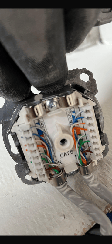

Afbeeldingslocatie: https://tweakers.net/i/KTvfy7xK18JIctvzu0QrtX_Eg8U=/x800/filters:strip_exif()/f/image/G9DvkTlea2Y30C5723d8ewDY.png?f=fotoalbum_large

waterwolf schreef op woensdag 14 oktober 2026 @ 08:47:
Hoe is de kabel aan de andere zijde aangesloten? Op een outlet of connector? Heb je daar foto's van?
Ik denk dat ik het huidige patchpaneel laat vervangen door een: 8 poorts metalen keystone patchpaneel CAT 6A. Is volgens mij ook beter te monitoren bij een eventuele storing.

dehardstyler schreef op woensdag 14 oktober 2026 @ 10:22:
Ik ben serieus geintereseerd in waarom dit dan zo zou zijn? Zelfs met glas zou het op deze manier geen enkel effect moeten hebben, maar ik leer graag iets nieuws vandaag. :)
Een kabel vervormen door deze vast te zetten is per definitie een slecht idee. Bij een utp-kabel die zo vastgeklemd zit waarbij de aders en de mantel strak tegen elkaar zitten, heb je maar een kleine beweging of buiging nodig dat de aders vervormen of het (net niet) begeven.
Qua glas raad ik ook af om de kabel te vervormen bij het vastzetten. Ik kan me voorstellen dat het effect bij glas, afhankelijk is van het soort kabel.
dion_b schreef op woensdag 14 oktober 2026 @ 11:28:
Heb je het probleem dan al eenduidig gevonden? Ik lees heel wat mogelijkheden die mensen opperen maar je lijkt nog niets daarvan uitgesloten te hebben. Om dan alvast de botte bijl te hanteren en lukraak een of meerdere dingen te vervangen is op z'n minst voorbarig.
Ja, er kan een probleem zitten in je patchpanel. Maar ook in je router of in de overige delen van je bekabeling.
Dit is omdat bij een vaag probleem als dit je mogelijke oorzaken gaat uitsluiten die het makkelijkst of meest waarschijnlijk zijn. Gezien de foto's van de bekabeling is dat een hele logische suggestie.
Een vraag voor topicstarter; wat voor merk en type utp kabel lig er in? Staat meestal op de mantel. Kan je eventueel tijdelijk een goeie kwaliteit patchkabel rechtstreeks van de switch naar je ap leggen om een periode te proberen?

Keesknd schreef op woensdag 14 oktober 2026 @ 11:44:
Vreemde verwoording, lukraak is zeker niet van toepassing; jammer dat je dit zo ziet..
Verandering van het patch paneel stond/staat al op de planning. m.b.t. de toekomst en mogelijke storingen is het dan eenvoudiger uit te sluiten in waar gat de storing zit dankzij de keystones. Bovendien lees ik verschillende reacties over de mogelijk foute aansluiting. Mijn idee is dus alleen maar bevestigd.
Meningen van anderen zijn leuk, maar je bevestigt of ontkracht je idee mbt slechte patches door te testen met een ander kabel tussen router en apparaat die de patchpanel omzeit. Heb je dat dan wel gedaan? Zo niet blijf ik bij mijn 'lukraak'.
Dus: patchpaneel wordt aangepast/vernieuwd - kabels worden getest -storing is er nog steeds - dan weet ik dat het niet aan de kabels/patch paneel kan liggen en zijn we toch weer een stap verder.
Het kan - als je het (ook?) de tweede keer verprutst - nog steeds prima aan de kabels/Patchpanel liggen. Dus je bent dan niet verder dan nu als het weer fout is: je zult nog steeds de patchpanel met een andere - known good - kabel moeten uitsluiten. Dus bespaar jezelf alsjeblieft de moeite van je hele installatie overhoop te gooien totdat je getest hebt en blijkt dat je probleem daar echt aan ligt.
waterwolf schreef op woensdag 14 oktober 2026 @ 12:16:
Het is een hele logische suggestie om bekabeling uit te sluiten, maar die dat dan op meest eenvoudige manier, namelijk met een bekende, goede kabel (desnoods een korte en tijdens test apparaat even vlakbij router te plaatsen) om te zien of dat iets verandert. Zo ja, dan ligt het voor de hand om met patchgebeuren verder te gaan. Zo niet ligt het ergens anders aan (bijvoorbeeld aan apparaten die in slaapstand op 100Mb gaan om energie te sparen waar de router mogelijk wat van vindt, of... of...).
Het klopt dat troubleshooting bij layer 1 moet beginnen, maar troubleshooting overslaan en gelijk layer 1 vervangen zonder testen is de andere kant op doorslaan.
