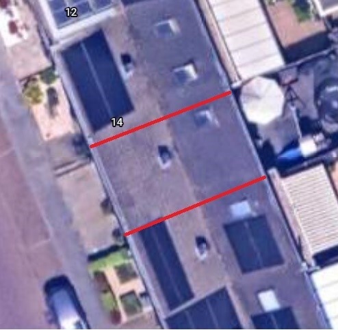

Ik zie even door de bomen het bos niet meer met het aankomende verdwijnen van de salderingsregeling. Dit jaar heb ik een tussenwoning kunnen kopen en sinds kort geleden ben ik aan het verkennen of panelen op mijn dak de investering waard zijn, voor het rendement en het +je voor mijn huidige A label woning.
Foto's
Afbeeldingslocatie: https://tweakers.net/i/lPsfrTG-qcbjR7AdCmteBpntZlo=/fit-in/4920x3264/filters:max_bytes(3145728):no_upscale():strip_icc():strip_exif()/f/image/5C5lp1wZyMVRGBZnDTU3v1bv.jpg?f=user_large
Beschikbare (dak)ruimte
Ik gok zo'n 14 op ZWW, 9 op ZOO.

Als de foto noord georiënteerd is liggen de dakvlakken op WZW en ONO. Doen natuurlijk, financieel en energetisch een van de meest rendabele investeringen die kunt doen.

Als je aan het (laten) leggen gaat zijn de kosten voor een paar extra panelen goed te overzien. Vandaar het advies vol leggen. Hou er rekening mee dat je de zomer veel terug levert. Orrientatie zou ik op 2 kanten doen zodat je gelijkmatiger over de dag opbrengst hebt. Overigens zou ik dat ook bij iets minder panelen doen. Nu in de herfst en winter periode heb je er wel wat aan. Bovendien bij verkoop van je woning kan het best een voordeel opleveren.
Voor 2750 euro is niet heel gek veel geld ofzo. Maar ik zou je wel adviseren meerdere offertes op te vragen. En hetgeen aangeboden wordt goed te controleren. Afhankelijk van de schaduw zou je nog micro omvormers kunnen overwegen.
Zonnepanelen blijven mijn inziens een goede investering in je huis.
  • AUijtdehaag
Als je nu een vast kontrakt afsluit zit je al op de 30 a 32 ct per kWh en krijg je niks voor je stroom.
Gewoon volleggen op beide kanten.

Zuidwest is dan ook ideaal met opwek in de dure avonduren en levert terugleveren met dynamisch kontrakt ook meer op.

Zoveel mogelijk panelen op een zo klein mogelijke omvormer. Met 1-fase word je omvormer sowieso maximaal 5kW. Leg daar dus gerust 10kWp aan panelen op (in geval van omvormer die tot 200% mag).
Extra piekopbrengst levert niets op, de extra opbrengst de rest van het jaar is waar het om gaat. Installateurs begrijpen hier doorgaans weinig van.
Ik zou dus vooral een prijs-effectieve omvormer selecteren en daar dan het maximaal mogelijk aantal panelen op pakken. Sowieso spreiden over beide dakvlakken, wellicht is (enige) symmetrie met de buren nog een overweging.
