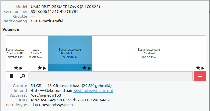

Goedenavond,
Zoals te zien in onderstaande afbeelding heb ik voor de volgende partitionering gekozen:
Afbeeldingslocatie: https://tweakers.net/i/h5XDJGszdIvWA0WWrkV8q-b--1E=/fit-in/4000x4000/filters:no_upscale():strip_exif()/f/image/iwnrVo0X5oIYUtJh611pShRw.png?f=user_large
Het is voor mij de eerste keer dat ik Timeshift ga gebruiken en ik zou graag jullie hulp willen, zodat ik dit goed doe. Ik heb AI geraadpleegd, maar dat vertrouw ik niet helemaal.
De /home partitie heb ik Ext4 geformatteerd. Had dit ook BTRFS moeten zijn?
AI adviseerde iets te doen met '@home' ipv /home, of iets dergelijks. Had ik naar dat advies moeten luisteren en heb ik met deze partitietafel een kapitale fout gemaakt, waardoor ik de gehele installatie weer opnieuw moet doen?
Jullie hulp wordt zeer gewaardeerd O+

En als ik iets aan mijn systeem wijzig (bijvoorbeeld een programma installeer dat ik achteraf niet had gewild), en ik zet een Snaphot terug, is mijn systeem dan weer 100% hetzelfde als voor de installatie van dat ongewenste programma?
Ik moet dus Timeshift zelf nog gaan configureren. Mijn vraag is dus o.a. of ik de voorbereidingen goed heb gedaan. Ik hoop weer het één en ander van jullie te leren.

Ik weet niet hoe Timeshift werkt in Mint (meer verder), maar met btrfs heb je net als met LVM snapshots beschikbaar (alleen dan direct op filesystem niveau). Met alleen / als btrfs kan je alleen het OS zelf met snapshots teruggaan. Mocht je dus iets in /home per ongeluk weggooien, dan ben je aangewezen op backups. Iets wat je sowieso moet maken, want snapshots beschermen niet tegen een kapotte schijf. ;)
Wanneer je een programma verwijdert hoeft dat niet altijd met een snapshot revert te gebeuren. Linux is erg clean met programma's, als je 'm verwijdert met 'purge' wordt alles inclusief config in /etc verwijdert. Het enige wat niet voor je wordt opgeruimd, is instellingen e.d. dat in je profiel op /home wordt gezet. Zie bijvoorbeeld de .mozilla map met je Firefox profiel als je Firefox zou verwijderen. Of andere zaken in .config en .cache van andere programma's.
Verders qua opzet met Timeshift, ik heb net met DDG gezocht en ik zie wat guides en https://mintwiki.org/wiki/Timeshift legt ook het een en ander uit. Daar staat o.a. dat Mint standaard ext4 gebruikt en je dan Timeshift met rsync moet configureren.

Heel eerlijk, als je een 'clean state' wilt hebben, kun je beter naar iets als Flatpaks gaan kijken. Die gebruiken ~/.var als pad (uitzonderingen daar gelaten), en die kun je gewoon in een keer verwijderen.
Het is niet echt de bedoeling Timeshift of andere snappers te gebruiken voor wat software. Als je dat namelijk doet, sloop je al heel snel je hardeschijf door de hoeveelheid writes.
Ik weet niet welke AI je gebruikt, maar het is wel beter om alles in Btrfs te doen als je data belangrijk is. Btrfs beschermt je namelijk beter tegen bitrot dan ext4. Als je backups maakt of synced, dan is ext4 wel weer mogelijk goed.
Hier een guide die je hopelijk kan helpen: https://itsfoss.com/backup-restore-linux-timeshift/
Als je dus ook van je persoonlijke data (home) een backup wilt, dan ja, dan moet je opnieuw installeren.
