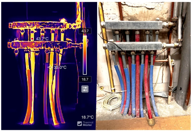

Er is 3 maanden geleden een warmtepomp geinstalleerd. Het is een mooie zomer en uiteraard is de verwarming nog niet aan geweest. Echter wilde ik een check uitvoeren om te zien of de warmte efficient door het huis wordt verplaatst. Ik heb een Thermal Master P1 warmtecamera aangeschaft om in eerste instantie zelf te kunnen zien wat er gebeurt.
Vloerverwarming - Na de thermostaat wat hoger te hebben gezet komt de aanvoer van de vloerverwarming op gang. De retour heb ik allemaal openstaan echter blijven er 2 retourleidingen (1 en 3 - links naar rechts) koud. Geen tot nauwelijk retour dat warm is. Te weinig/geen flow?

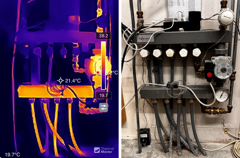

Verwarming - opmerkelijke hier is dat de uiterst linkse aanvoer koud blijft. Er staan een paar radiatoren dicht dus mogelijk is dat de oorzaak echter zou de aanvoer toch iets warmer moet worden dan dat het nu blijft.
Zijn hier mensen met ervaring met het inregelen van verwarming? Wat is de eerste indruk?

Vloerverwarming:
Hoelang heb je het systeem laten draaien om te komen waar je nu bent met meten?
Als er geen warmte gaat naar 1-3 dan kan het zijn dat je groep misschien een heel stuk langer is dan de andere welke al wel warmte laten zien? kan ook zijn dat je vervuilde leidingen hebt en daardoor er weinig flow over je groepen komt.
Verwarming:
Wat dicht zit kan geen warmte sturen, zo kan je geen warmte meten.

Jammer van die mengverdeler met pomp.
Die had ook wel vervangen mogen worden , zet alles maar open , en dat voetventiel zit daar een regelschroef achter die dop?
Je warmtepomp zal nu toch wel niet hoger mogen staan dan zo,n 30 graden maximaal.
Maar zie ik daar zo,n 43 graden? , dat is echt puur verspilling van energie, bizar.
