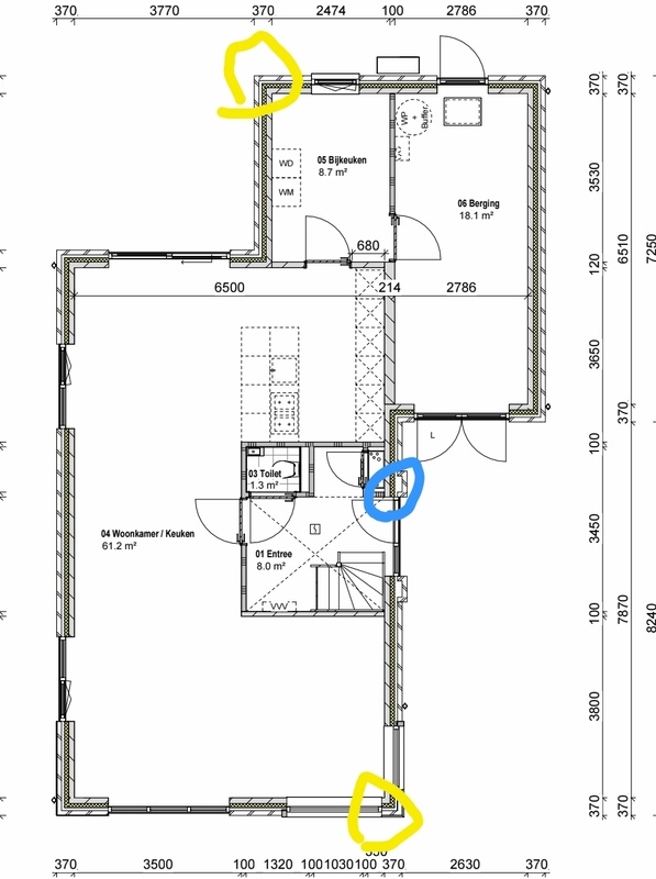

Voor onze woning in aanbouw wil ik graag twee cameras en een camera deurbel installeren. Bij de gele cirkels een reolink duo 3 voor 180 graden zicht (voorgevel, achtergevel en tuin). En een reolink video deurbel voor de (rest van de) oprit. Aangesloten via PoE. De cameras worden aangesloten op een synology ds225+.Afbeeldingslocatie: https://tweakers.net/i/8tJlCgkiU3LqViIwsHa-DILJqAQ=/x800/filters:strip_icc():strip_exif()/f/image/tmE1Nl3S7EMnoVvFHdfIkiXg.jpg?f=fotoalbum_large
Hebben jullie andere suggesties voor deze situatie? Zou een dome camera bijv beter zijn omdat je dan de hoek om kunt kijken?

Tja ik denk dat de 180 graden al een goeie keuze is en anders is denk ik een trackmix of iets dergelijks het beste alternatief. maar van die roterende camera's maken wel beetje herrie en is nogal gevoelig voor gezeik van buren als je een camera hoort draaien richting jou (Automatisch) ik zou lekker de 180 graden camera's pakken of kijken of er een camera systeem is met nog grotere hoek!. Een dome camera staat typisch altijd gericht op het gene wat je net niet wilt zien / hebben....
