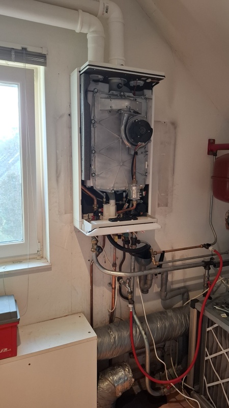

...gisteren een intergas extreme 36 geplaatst.
Gevuld tot 2bar, ontlucht. Geen storingen alles lijkktoke. Daarna ww kraan open maar eerst een klein beetje qw en heel snel koud. Aan. Uit thermostaat hoog gezet en gebeurt niets. Ook niet bij doorverbinden 1 en 2 bij x13.
De ketel geeft geen foutmelding en begint om de 15 minuten een paar seconden te lopen.
Het is een ketel uit 2019 en is gehangen om tijdelijk een woning mee te verwarmen.
weet nu niet of deze ketel stuk is of dat er instellingen iet goed zijn. Weer ie.and of ik de Afbeeldingslocatie: https://tweakers.net/i/ui2pRCu_UKmWL52kQ96o9ToFasw=/x800/filters:strip_icc():strip_exif()/f/image/xMWox1bVHoRVhfS94S4tq3Z5.jpg?f=fotoalbum_large standaard (fabrieksinstellingen) kan instellen en hoe ik dat moet doen? Ww instelling contreole staat op 60 en verwarming op45 en krijg deze niet hoger?
hopelijk kan iemand ons op weg helpen en advies geven?

Allereerst de rookgas afvoer moet je beter beugelen.
Kun je de temperatuur aanpassen van de cv en ww water. Zo niet dan staan de para meters toch niet goed. p001 moet op 0 staan en niet p000.
Als dit goed staat dan kan ket alleen de flo sensor zijn misschien zit er vuil in, anders defect.

Grootste kans dat het toch lucht is. Kookt hij na het vullen en slaat in beveiliging. Vulslang voor het bijvullen zelf ook gevult met water?
Tevens mis je een vuilafscheider in je retour leiding en belangrijkste is dat er een waterslagdemper mist, deze is vereist bij een xtreme.
Maak tevens rookgas beugels (ook al is het tijdelijk) en hang je afvoer deugdelijk op.

Je hebt hem wel ontlucht bij het expansievat? (Op de foto te zien is dat het hoogste punt.)
Als je de cv-ketel aan zet ( dus de stekker in het stopcontact doet), voltooid deze dan de volledige opstartcyclus? Of merk je bijzonderheden op zoals andere of missende geluiden?

Als ik de stekker 1 minuut eruit en weer erin doe zie ik alleen het blauwe lampje in het midden geen andere geluiden of andere dingen die opvallen. Geen storingen. Druk water is 1.9 bar.
Bij exp. Vat en bovenop de ketel intlucht maar geen lucht aanwezig.

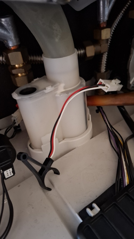

Zou het mogelijk kunnen dat de stroming sensor die bij de koudwater toevoer zit defect is? Die geeft geen storing maar zorgt ervoor dat ww niet wordt aangestuurd als hij niet werkt? Lees nu dat dit vaak de oorzaak is . De sensor of voeding 5v.
Zijn er mogelijkheden om dit te testen of daar het probleem zit? Bv om een fictief getal in te geven of om hem op vervangende waarde in te geven?
Afbeeldingslocatie: https://tweakers.net/i/6Ovwk6CEczOTBk7Nibbg7_FQraQ=/x800/filters:strip_icc():strip_exif()/f/image/bDI26Yd0ij4rSlSjwbLMZQwD.jpg?f=fotoalbum_large detectie water toevoer stroming sensor
[ Voor 38% gewijzigd door cejean op 11-10-2026 13:39 ]

Kraan open en ff tegen stromingssensor tikken met een schroevendraaier, propellertje zit wss vast👍

Bedankt allemaal voor het meedenken!!
Het probleem is opgelost.
Oorzaak was inderdaad de stromingsensor. Deze vervangen en werkt prima.
Deze week nog een demper in de ww leiding en de rookgasafvoer beugelen.
