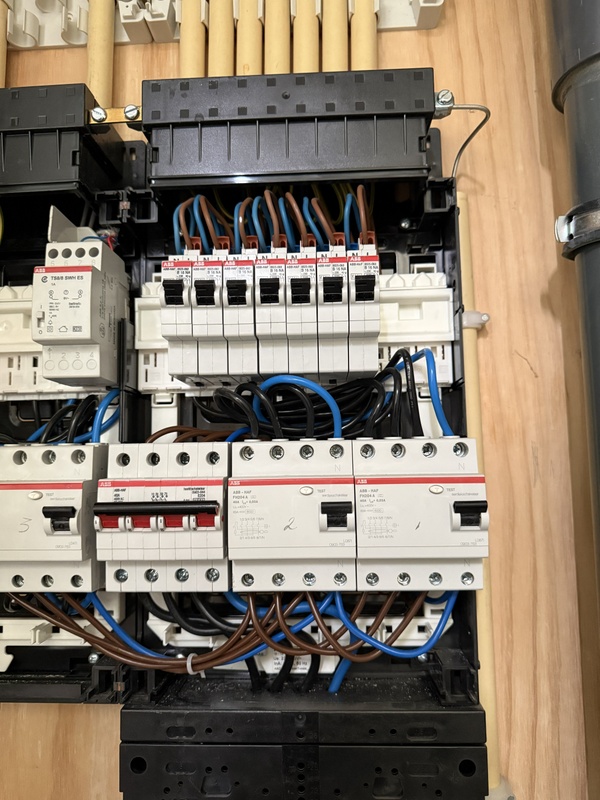

Vandaag ben ik wezen kijken bij een vriend zijn nieuwe woning. Ik wil voor hem een krachtaardlekautomaat installeren tbv de inductieplaat. Bij het openen van de groepenkast kwam ik echter het volgende tegen wat ik niet helemaal snap:
Afbeeldingslocatie: https://tweakers.net/i/DFDAiDP-_p7KqhDkgpzGrwR8GNw=/x800/filters:strip_icc():strip_exif()/f/image/NQ7JjFyz3WtbR56Y0wddrTym.jpg?f=fotoalbum_large
Op de hoofdschakelaar zijn 3 3-fase aardlekschakelaars aangesloten. Deze zijn vervolgens aangesloten op het busboard waar de 1-fase automaten op zitten. Weet iemand of dit problematisch is? Ik ben namelijk gewend dat elke fase zijn eigen 1-fase aardlekschakelaar(s) krijgt en dat je hier 1-4 automaten op aansluit.
Ook vraag ik me af waarom er uberhaupt voor deze oplossing is gekozen. Het lijkt me dat 3-fase aardlekschakelaars een stuk duurder zijn dan 1-fase aardlekschakelaars die in dit geval volgens mij meer dan voldoende zouden zijn.

Het is idd wat gek en het mocht zelfs even niet volgens een oudere NEN1010. Maar tegenwoordig mag het wel weer.
Er is wel één voordeel je kunt een 40A 3 fase aardlekschakelaar niet (langdurig) overbelasten met 4 groepen erachter.
Dat kan wel bij bij een 1 fase 40A aardlekschakelaar, bij PV en/of accu invoer waardoor het voor de vier groepen mogelijk is om meer dan 40A door de aardlekschakelaar te trekken.
Al mag je tegenwoordig wel weer meer dan 4 groepen achter één aardlekschakelaar zetten.

Dit is opmerkelijk maar geen probleem.
Het waarom zul je niet snel achter komen zonder het aan de persoon te vragen die het heeft geïnstalleerd.

bjusterbaarlik schreef op zaterdag 10 oktober 2026 @ 20:42:
Ik vermoed dat dit inderdaad de gedachtengang erachter is.
En er zijn aardig wat installateurs die denken dat 2P (1-fase) aardlekschakelaar niet gebruikt kunnen worden in een 3-fase groepenkast.

Hoe zwaar Is die inductiekookplaat, 7,4 kW?
Dan kan je hier simpel twee bushboard 1-fase automaten met bruggetje bijprikken,
De 3-fase aardlekschakelaars verdelen het blok erboven naar l1/l2/l3/l1/l2//l3 dus de kookplaat is al verdeeld naar de verschillende fasen.
Heb je een 1-fase aardlekschakelaar dan heb je l1/l1/l1/l1 enz. Dat is niet handig bij induktie en een 3-fase aansluiting op 3x25a
Scheelt je een dure aparte 3-fase aardlekautomaat aanschaffen voor de induktie kookplaat ;)

AUijtdehaag schreef op zondag 11 oktober 2026 @ 03:37:
Maar dit is toch wel een beetje basiskennis hoor.
In dat geval krijg je volgens mij een gedeelde nul wat niet wenselijk is. Volgens mij moet je bij een zogenaamde fornuisgroep altijd maar 1-fase gebruiken.

Troubled schreef op zondag 11 oktober 2026 @ 07:23:
Nee juist niet, want dan sluit je een kookplaat die maximaal 32A kan gebruiken aan op een hoofdzekering van 25A.
Maar wat bedoel je precies met een gedeelde nul, als probleem? Dat is immers het hele idee van 3 fase en faseverschuiving. Daardoor kan je met 1 nul toe.

Ligt er al een kabel?
Je kan met een 5 aderige kabel uit te voeten (dus geen 2x nul)
https://www.sandervunderi...doos-voor-kookplaten.html
Als je 3 bushboard automaten hebt kan je zelfs een quooker op de 3e fase aansluiten. (bij 7,4 kW kookplaat)
Wel een brug plaatsen: https://www.sandervunderink.nl/abb-krachtbrug-3-fase.html
3 automaten bovenkant rechts of de kast links lijkt ook plaats genoeg te hebben?
Zie ook variant A1540 / A1550: https://www.sandervunderi...40a-had3433-44kt-h44.html

Ah ik was even in de war met 2 polige aardlekschakelaars, daarbij ga je de kookgroep verdelen over 2 aardlekschakelaars wat dus niet mag. Bij een 4 polige aardlek heb je dat natuurlijk niet.
Er ligt nog geen kabel, wel een leiding. Ik was idd al van plan om een 5-aderige xmvk kabel te trekken.
Ik wacht nog even af op welke kookplaat ze willen hebben. Als deze idd maar 7.4 kw nodig heeft dan plaats ik de fornuisgroep.

Troubled schreef op zondag 11 oktober 2026 @ 08:06:
Door een leiding wil je VD draad trekken. XMVK is dan wel minder dik dan YMVK, maar ik denk dat het nog steeds knap lastig gaat zijn.
Als de ruimte er is zou ik gewoon een krachtgroep plaatsen.

Dit is een tijdje de standaard geweest, met zo een 3 fase busboard is dit ook makkelijk aansluiten. Hier heb ik het zelfde (maar dan 2 aardlekschakelaars.
Naast de beltrafo lijkt genoeg ruimte te zitten en kan je dus zo een krachtgroep realiseren met de hiervoor genoemde brugset en 3 gewone 16A B-kar busboard automaten.

bjusterbaarlik schreef op zondag 11 oktober 2026 @ 09:50:
Ja ik heb eerst gekeken naar VD alleen grijze en zwarte 2.5mm draad is wat minder makkelijk te verkrijgen dan xmvk.

Troubled schreef op zondag 11 oktober 2026 @ 12:25:
Je kunt er voor kiezen om drie keer bruin te nemen. Fase volgorde is voor 3 fase elektromotor, omvormer, accu enzovoort belangrijk, maar niet voor een inductieplaat.

Let wel even op als je de nieuwe groep in de linker kast plaatst, hier lijkt niet het gehele busboard achter een aardlekschakelaar te zitten. Zo te zien is de (rechter?) helft van dat busboard aangesloten aan de onderkant van aardlekschakelaar '3'.
Kijk even hier onderaan de pagina:
https://www.sandervunderink.nl/draad-kabel/vd-draad
Zwart en grijs 2,5mm2 in rolletjes van 10, 20 & 100m.
Tevens zou ik overwegen een aansluitdoos te gebruiken ipv een standaard perilex.
Als het een 7,4kW kookplaat is zou je de 3e fase-ader evt kunnen gebruiken om een los WCD voor de oven op aan te sluiten.
Eens met wat je zegt alleen een nuance is nodig. Je weet niet welk busboard variant de installateur heeft gebruikt. Die kan ook de 1/3 fase variant hebben gebruikt en dan is dit L1/L1/L1/L2 etc.

Freakie1NL schreef op zondag 11 oktober 2026 @ 14:56:
Nee, dat kan niet want dat busboard kun je niet aansluiten achter 2x 4-polige aardlekschakelaars.
Dit is het 1SPF006939F0112 busboard. Dat is het enige busboard waar 6x zwarte en 2x blauwe draden uitkomen.

Bij mij is het ook op die manier geïnstalleerd (oplevering in 2020). Ik dacht altijd dat ze het deden omdat je daarmee makkelijk de verdeling beter kunt krijgen.
De kookgroep heb ik ook maar vervangen door een 3F alamat. Daardoor kan ik de kookplaat op zijn volle vermogen gebruiken ipv afknijpen op 20A.

Xander schreef op zondag 11 oktober 2026 @ 13:25:
Ja dat had ik inderdaad ook al opgemerkt. Die beltrafo zit nu niet achter een aardlek. Dat was ik al van plan om te fixen :)

Troubled schreef op zondag 11 oktober 2026 @ 16:24:
Die beltrafo is geen probleem zo, die kun je prima zonder aardlekbeveiliging laten zitten. Je moet alleen niet een extra eindgroep op dat stuk busboard klikken, tenzij je zeker weet dat het zonder aardlekbeveiliging kan of het een aardlekautomaat (comfomaat) is.

als het een 3F busboard is zou ik me niet druk maken iig.. bij een 1 fase board zou ik er minder gelukkig van worden persoonlijk..
hier (huurwoning) hebben ze wel 3 fasen aangelegd, 3 fasen hoofdschakelaar, maar dan wel een 1 fase board er in hangen... en alles op 1 fase aansluiten. wat daar de logica achter geweest is...
En ook dat mag gewoon :)
Voor op busboard heb je zowel kookgroepen (2 automaten) als krachtgroepen (3 automaten) die je op je busboard kunt drukken. Op zich zou je voor eerste kunnen gaan als je een 7,5kW plaat pakt. Maar met laatste ben je ook klaar voor eventueel 11kW plaat of als je nog een oven, Quooker of wat dan ook in de keuken wilt.
Waarom dit zo gedaan werd, dit is makkelijk over te zetten op 3-fase terwijl je dus zowel 1-fase als 3-fase groepen op je busboard kunt prikken. Nadeel is dat delen van een 3-fase aardlek waar ik ook niet dol op ben. Maar het mag dus wel.

Mag dat? Moet bij een aardingsfout niet de hele groep afschakelen?
  • Jim423
  • Laatst online: 22:03
Bij een aardingsfout niet. Maar wel bij een handmatige afschakeling.

hcQd schreef op zondag 11 oktober 2026 @ 17:55:
Yep, mag. Bij zowel een aardfout als een overstroom hoeft alleen het deel uit te schakelen met de fout. En dan ook alleen de fase is verplicht.
Zolang bij handmatige afschakelen alles in één handeling gaat. En dat is dan de brug/beugel op de automaten.

Ik lees dat sommige kookplaat fabrikanten de nul hebben gekoppeld in de kookplaat zelf. Dan is het toch niet wenselijk om een fornuisgroep te verdelen over 2 2-polige aardlekschakelaars?

Troubled schreef op maandag 12 oktober 2026 @ 08:49:
Die koppeling is een brugje die je gebruikt als je 'm aansluit op 2 fases en 1 nul bij een 3 fase huisaansluiting. Dat brugje kan er tussenuit en moet er bijvoorbeeld ook tussenuit bij een 1 fase aansluiting waar je twee nul draden nodig hebt.
