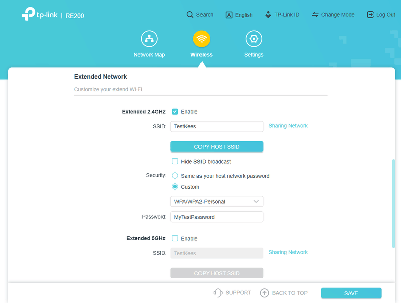

Wannabe007 schreef op zaterdag 10 oktober 2026 @ 14:30:
Ik probeer een apparaat in gebruik te nemen dat erg specifieke netwerkeisen heeft. Het kan alleen overweg met een beveiligd 2.4Ghz netwerk. Hierbij wil ik aansluiten op een al bestaand open 2.4/5Ghz netwerk. De extender moet het dus toelaten om een wachtwoord op het ‘verlengde’ netwerk te zetten.
Met een beetje fatsoenlijke extender moet dat toch gewoon kunnen?
Bij oudere en/of basic extenders kan je dat vaak niet (volledig) aanpassen.
Bij bijvoorbeeld een van mijn TP-Link RE200 (V5) kan dat gewoon:
Afbeeldingslocatie: https://tweakers.net/i/nJAtFw7XaGc-mJuKGINj1Am1tj8=/800x/filters:strip_exif()/f/image/fhrB9U6EofYwE4tPnR1uH3pD.png?f=fotoalbum_large

The_Doman schreef op zaterdag 10 oktober 2026 @ 16:56:
Dank voor de tip. Bij de initiële configuratie kon ik geen wachtwoord opgeven. Achteraf met de Tether app kon ik het wel aanpassen.
