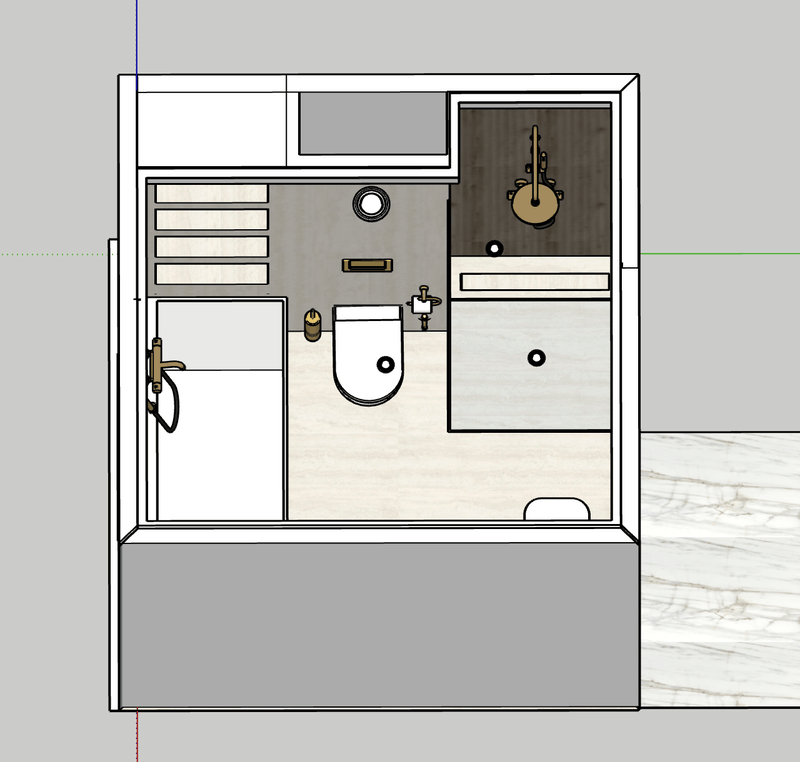

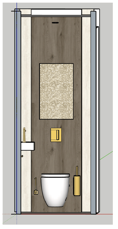

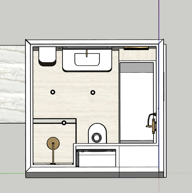

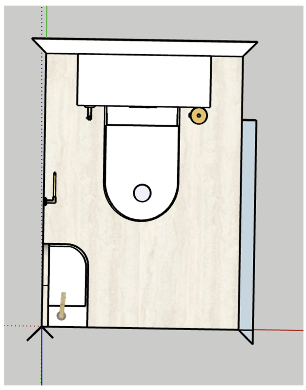

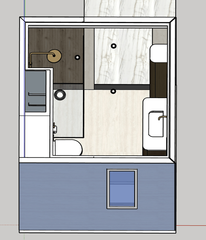

Beste mede-tweakers,
Ik heb een offerte ontvangen voor de afbouw van onze badkamer en een apart toilet. Ik hoor graag jullie mening over de prijs en de afspraken.
Ik heb de originele (geanonimiseerde) offertes als bijlage toegevoegd en de impressie in sketch up.
De situatie in het kort:
  • Huidige staat: Beide ruimtes casco opgeleverd met vloerverwarming (geen sloopwerk meer nodig).
  • Planning: Start eind Januari 2027, aannemer rekent op ca. 3,5 week werk (140 uur).
Wie levert wat:
  • Wij leveren: Sanitair, tegels, voegmiddel, LED-strips (zonder profiel) en schakelmateriaal.
  • Aannemer levert: Alle ruwbouw (leidingen, gips, stuc, lijm, kimband, kit, LED-profielen, etc.) én voert het verpakkings-/zaagafval af.
De werkzaamheden:

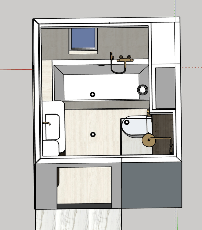

  • Badkamer (2,50m bij 2,60m):
    • Verlaagd plafond met 8cm verdiepte lichtkoof (LED) rondom + inbouwspots.
    • Inloopdouche (2 glazen wanden) met drain.
    • Inbouwbad met verdiepte plint (voorzien van LED) en 3 (max 4) inbouwnissen met mini-spots.
    • Volledig betegeld en waterdicht
    • Elektra: 3 afzonderlijk dimbare lichtzones, WCD's in de hoge kast weggewerkt, elektra t.b.v. radiator.
    • Ventilatieventiel verplaatsen van muur naar inbouw plafond
    • Verplaatsen leidingwerk bad in betonnen muur.
    • Montage van alle meubelen en sanitair.

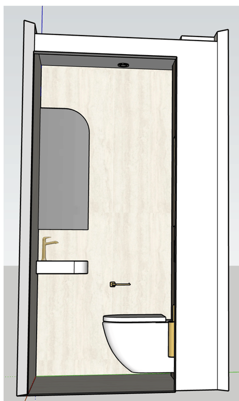

  • Toilet (0,97m bij 1,15m):
    • Verlaagd plafond met spot.
    • Inbouwreservoir met koof tot aan plafond, inclusief 1 nis en 2 verdiepte LED-strips aan de zijkanten.
    • Volledig betegeld.
    • Montage van sanitair
De financiën:
  • Offerteprijs (badkamer + wc los geoffreerd): € 19.046,- incl. BTW.
Mijn vragen aan jullie:
  1. Is € 19.046,- een marktconforme prijs voor dit afwerkingsniveau?
  2. Zien jullie hier nog onderhandel ruimte?
  3. Is 3,5 week (140 uur) een realistische inschatting voor 1 vakman voor dit werk?
  4. Zien jullie in de bijgevoegde offertes nog red flags of dingen die ik absoluut nog in mijn werkopdracht moet opnemen voordat ik teken?
Alvast enorm bedankt voor het meedenken!

Met mijn beperkte offerte kennis vind ik dit geen heel gek bedrag.
Dat gezegd hebbende: Dit soort zichtwerk staat of valt bij de vakman die het komt doen.
Ik heb hier al talloze topics voorbij zien komen met _net_ niet tegelwerk, scheve tegels, lelijke kitnaden of amateuristisch gekozen tegel-naden.
-De naden van je tegels staan niet op tekening, gaat je vakman hier aan denken? Dat mag je aannemen, maar ik zou er niet van uitgaan. Dit zijn wel uiteindelijk de dingen die mis gaan en ik zie daar weinig afspraken over in je offerte.
De vraag moet eigenlijk zijn, wat heeft dit bedrijf in de buurt, of bij bekenden al gemaakt en hoe ziet er dat voor jou uit? Wat acceptabel is verschilt enorm van opdrachtgever tot opdrachtgever.

Tip nr 1. Voordat je tekent, heb je genoeg referentiemateriaal gezien? Ben je overtuigd van zijn werk? Heb je gezien hoe hij afwerkt? Ben je tevreden met hoe hij secuur hij afkit? Tegelt ie recht? Zo ja, vergeet dan niet dat een vakman materiaal moet sjouwen, tillen, ophalen, opslaan, transporteren. Dan nog het arbeid zelf, PBMs gebruiken, rekening houden met droogtijd etc etc. En naderhand netjes afvoeren, gereedschappen schoonmaken, weer alles vervoeren, miljoen keer naar de bus lopen.
Dan ja, dan is dit een mooi bedrag.

Hoog afwerkingsniveau.
Veel nissen. Kleine oppervlakte maakt het allemaal nog lastiger en moet nog strakker.
Ik zou twee tegen offertes opvragen.
Wordt wel een strak geheel als ze dit kunnen waarmaken.
Zit wel ruim in de uren. Bad en nissen plaatsen 1430 euro.

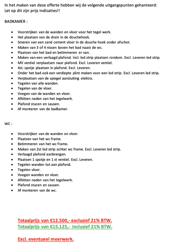

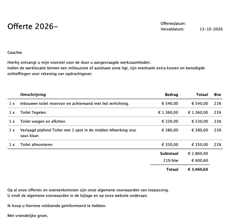

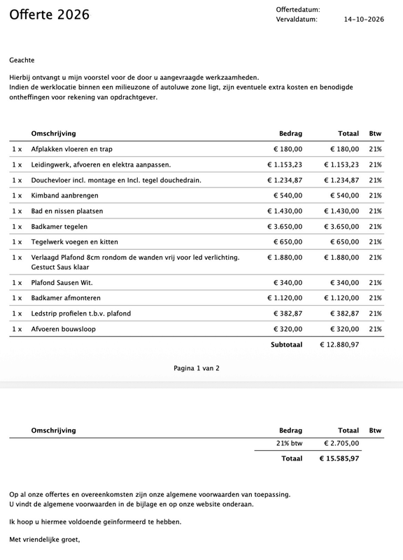

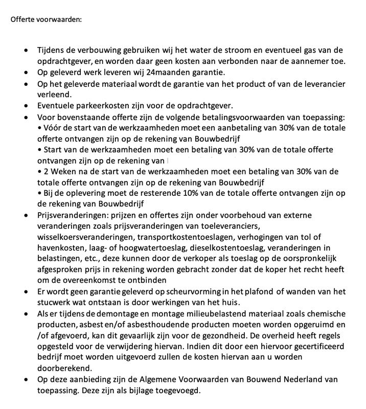

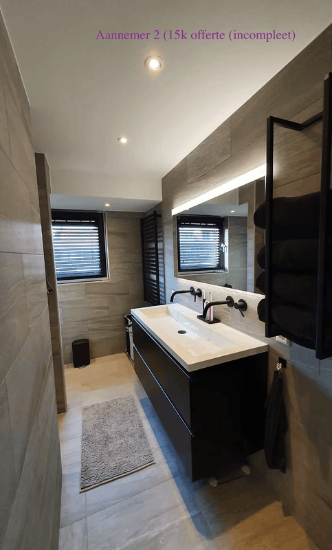

Ik heb nog een offerte ontvangen:
Echter zit in deze 2e offerte (totaal aannemers kosten 15.125 euro incl. + mogelijk marge van 10-15% - zie bijlage) nog niet alles inbegrepen. De volgende punten ontbreken:
  • Elektra in hoge kast
  • Elektra radiator
  • Nis toilet
  • Verplaatsen badkraan in betonnen wand
  • Afplakken looppaden en ruimtes
  • Afvoeren van afval
  • Drain zit niet ingebreken (easydrain zelf aanschaffen)
Vragen:
  1. Wat vinden jullie zijn deze offertes vergelijkbaar in prijs / marktconform?
  2. De eerste aannemer gebruikt een betegelbare douche plaat met drain incl. de tweede aannemer start een zandcement dekvloer met een easydrain? zijn hierin belangrijke kwaliteit verschillen?
    Afbeeldingslocatie: https://tweakers.net/i/sXpXqNNeZrP04BinQJAYP2QmaVA=/800x/filters:strip_exif()/f/image/DdrysNIsbwPbnWYJkGE2EXFp.png?f=fotoalbum_large

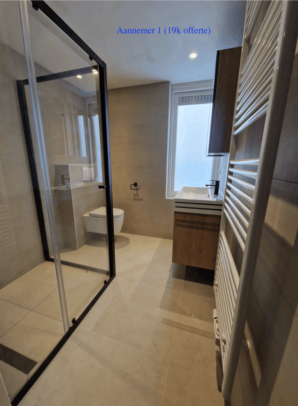

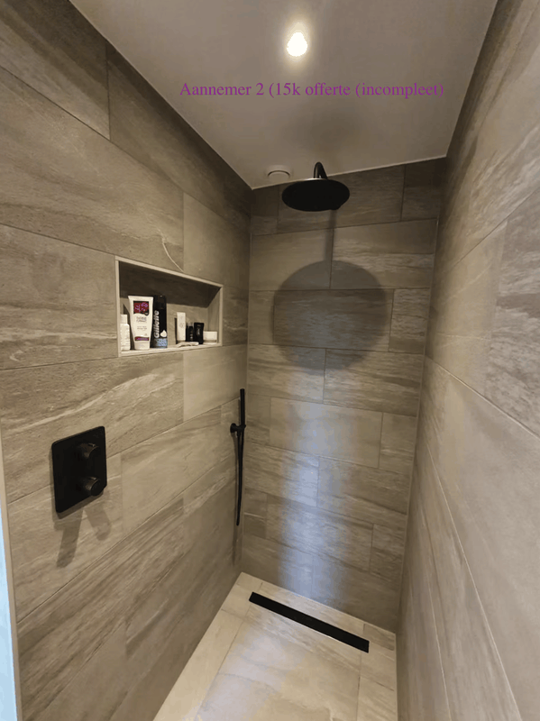

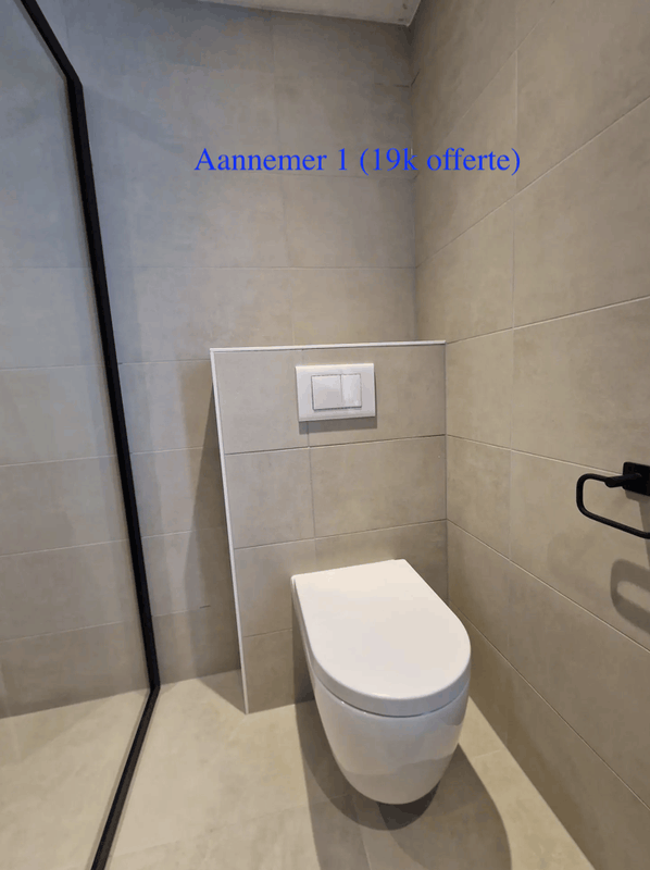

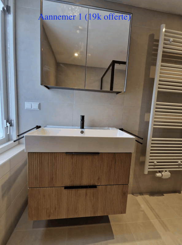

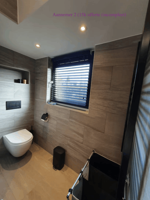

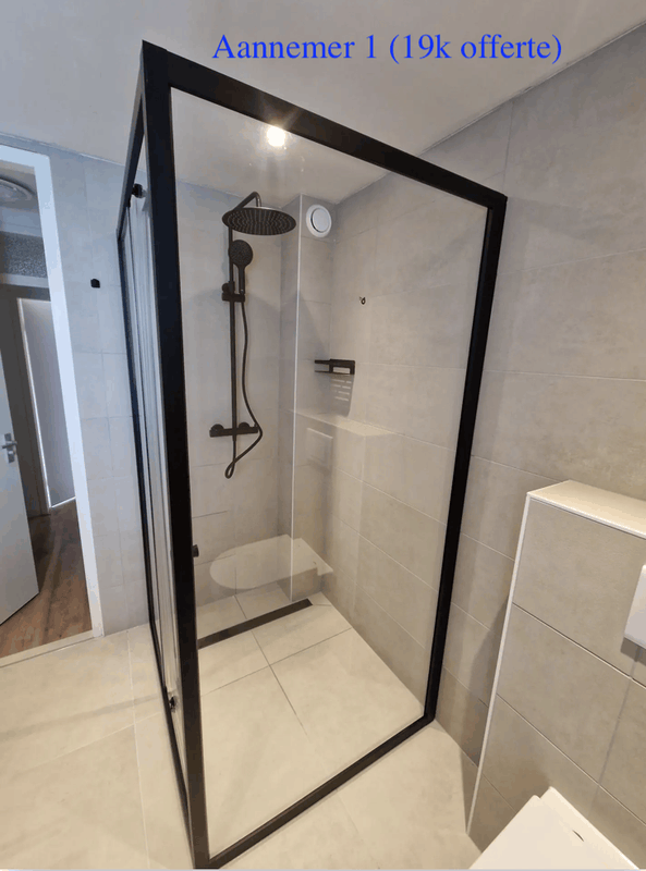

Ter aanvulling heb ik van beide nog geen materiaal in het echt gezien alleen van foto's:
Aannemer 1 (19k offerte)
Afbeeldingslocatie: https://tweakers.net/i/nCCubC1CkSxzia0RuuwXauSWkBA=/x800/filters:strip_exif()/f/image/CS52nbQV6I4RMa79RYeqZhvS.png?f=fotoalbum_large
Afbeeldingslocatie: https://tweakers.net/i/nqYcPJX9EC2X0lmEGjy_Z_NxO6g=/x800/filters:strip_exif()/f/image/iqoMGc6edA6lO5SUqfPzDE7Q.png?f=fotoalbum_large
Afbeeldingslocatie: https://tweakers.net/i/fq-rDjJNvjPiqhniSkm2TLrXM_8=/x800/filters:strip_exif()/f/image/9t6xLszWEvFajEvk1BE4VkFV.png?f=fotoalbum_large
Afbeeldingslocatie: https://tweakers.net/i/YUrumMnsAMcLLcJPVZ_BlWG0-ro=/x800/filters:strip_exif()/f/image/8Yl0qsmMccFqiCSgUnNxsHEn.png?f=fotoalbum_large
Aannemer 2: offerte 15k (in compleet)
Afbeeldingslocatie: https://tweakers.net/i/EMV9rmuHT11c_EHtMaGO_P9BJHw=/x800/filters:strip_exif()/f/image/lKPlt4D4oPd4m2TZOvifx3zF.png?f=fotoalbum_large
Afbeeldingslocatie: https://tweakers.net/i/t3eI85Dpq8vmyGp_PITqaiFlR2Q=/x800/filters:strip_exif()/f/image/ele8Dx51uuykMsuHau4t11Yx.png?f=fotoalbum_large
Afbeeldingslocatie: https://tweakers.net/i/KOqM_xKWDdxVMEYgnh-UE52aXxg=/x800/filters:strip_exif()/f/image/DobE9qIg2W9POFpDoHDfhzKq.png?f=fotoalbum_large
  • Timx2
  • Laatst online: 07:22
Beide m.i. geen echte toppers kijkend naar de verbanden en ‘kleine stukjes tegels’. Nou is dat ook weer niet helemaal goed te beoordelen op basis van een paar foto’s en geen afmetingen, maar het roept vragen op. Bij nummer 2 zou het ook nog om de wens van de klant kunnen gaan. Nummer 1 misschien ook als de klant zo min mogelijk snijverlies wilde. Ik vind het in ieder geval het mooiste als je nergens minder dan een halve tegel overhoudt (als het lukt).
Zou in ieder geval een duidelijk tegelplan afspreken.
[ Voor 42% gewijzigd door Timx2 op 11-10-2026 18:48 ]
  • ConQuestador
  • Laatst online: 08:35
Afbeeldingslocatie: https://tweakers.net/i/vSLk0MMbadFvX5TyTbtu9aZcYLU=/fit-in/4000x4000/filters:no_upscale():strip_exif()/f/image/iqoMGc6edA6lO5SUqfPzDE7Q.png?f=user_large
Mijn OCD gaat heel slecht op de betegeling van die WC ombouw :X
OF je zorgt dat de voeg precies in het midden van de ombouw komt, OF je zorgt dat je een hele tegel gebruikt voor de ombouw (mijn 1e keus.. de vraag is hoe je dan uitkomt bij de andere kant van de muur).
Het is iig een red flag dat de aannemer dit als voorbeeld gebruikt, want dit is typisch een "jammer" gevalletje
[ Voor 40% gewijzigd door ConQuestador op 12-10-2026 11:49 ]

  • Stanzi
  • Registratie: December 2022
  • Laatst online: 28-11 16:46
ConQuestador schreef op maandag 12 oktober 2026 @ 11:47:
Dat is jou OCD, niet die van een ander. De lijn loopt gelijk met de lijn op de muur. Dat is een keuze. De lijn op de muur wordt bepaald door de tegel grote, de ventilatie koof, douche wand en keuze van de klant. Een aannemer afseveren omdat jou OCD tript lijkt mij niet een goede beoordeling van een aannemer.
@MPMPMP Vind jij dat de badkamers netjes zijn? Vraag de aannemer hoe hij bijvoorbeeld een tegelplan bepaald. Ga niet af op de OCD van een ander...
Toen ik mijn badkamer liet betegelen heb ik de aannemer ook om referentie gevraagd. Hij kwam met foto's en filmpjes van foei lelijke badkamers (vond ik). Tijdens het laten zien van de foto's was hij trotst aan het vertellen hoe die grote tegels had geplaatst en zoomde hij trots in op details. Daarom heb ik hem gekozen.
Ik had een bepaald plan bedacht voor de tegels. Totdat hij aan de slag ging en mij uitlegde dat het op een andere manier mooier zou worden. Toen heb ik het zo laten uitvoeren. Prijs is belangrijk maar vertrouwen in het werk van de aannemer en het eind resultaat is net zo belangrijk.
[ Voor 3% gewijzigd door Stanzi op 12-10-2026 12:23 ]
  • Makrolon
  • Registratie: September 2019
Maar dan heb je niet je voeg op t reservoir en de wand er achter doorlopen, dat kan je ook als storend zien.
Je weet niet hoe de verdeling op de rest vd wand uit komt. Om dit nou als een red flag te beschouwen...

  • ConQuestador
Makrolon schreef op maandag 12 oktober 2026 @ 13:06:
Op de andere foto's kan je zien hoe de rest van de muur loopt. De aannemer heeft ervoor gekozen de voeg precies achter het doucheraam te plaatsen, en verderop te matchen met de vloertegel.
Je hebt gelijk dat red flag te sterk is. Er is wel degelijk over nagedacht, maar persoonlijk had ik de ombouw prioriteit gegeven om netjes te krijgen, maar ik ben misschien ook wel beetje bovengemiddeld OCD.. Ik ga ook heel slecht op die hoekprofielen ipv verstek, maar ik weet dat genoeg anderen daar anders over denken.

  • MPMPMP
  • Registratie: Januari 2025
  • Laatst online: 01-11 19:13
Dank voor alle inzichten!
wat vinden jullie van de lijnen plafond muur bij aannemer 1?

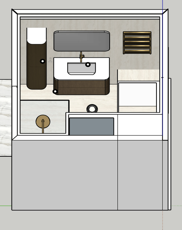

  • epicfailguy23
  • Laatst online: 22:49
Tenzij dit werkelijk een render is van jouw exacte badkamer is er niks nuttig over te zeggen. het moeilijkste van tegelzetten is niet het rechtplakken van de tegel maar het uitzoeken hoe alles moet komen te liggen. Als jouw badkamer 10cm afwijkt kan dit al heeeeel anders ogen..
Tip van flip, maakt niet uit welke aannemer je kiest maar BEN ER ZELF BIJ voordat 1 tegen ligt. Laat het hem maar visueel zien hoe de tegels komen te liggen. dus hoe de verdeling is, waar hij snijd en hoe hij de hoeken zet. dit is 90% van het resulaat achteraf. dan heb je nog +-7procent of hij netjes heeft gesneden en laatste 3% is alles voegen..
p.s. ook een discussie punt. wie kit er na het voegen :+
p.s.s. 1 offerte is geen offerte. kosten voor materiaal is redelijk, zelf vindt ik de prijzen voor het werk hoog, maar dat is tegenwoordig zo..
Er is een rede waarom ik het meestal zelf doe.. voor deze kosten kun je het materiaal 2-3x kopen en het nogmaals proberen als het niet lukt :+

  • epicfailguy23
Qua vraag over afwerking plafond. dit is typisch een punt dat blijft liggen...
Om dit goed te krijgen moet je het netjes kitten als het tegelen klaar is, daarna opnieuw plafond sauzen. iets met waarom alles doen en dit laten zoals het was?
12,4kWp zon: Z.O. 6300WP Z.W. 6160WP |Balans energie 48,2kWh batterij |
  • MPMPMP
Dank je wel dit is zeer nuttig!
De render is van mijn badkamer op schaal en ik kan de tegelmaten invoeren en hierdoor dus zelf plus minus het patroon al uit tekenen.
In mijn geval zal alles gedaan worden dus ook het plafond (incl sausen), dit zou dan dus goed moeten komen...
Voor OCD kun je in therapie gaan, geeft een hoop rust als je er wat aan kan doen ;)
Het kan een bewuste keuze zijn van de koper. Niet ierdereen wordt spastisch van op een bepaalde manier geplaatste voegen. Of heeft het geld (over) voor grotere tegels.
Je moet altijd keuzes maken.
