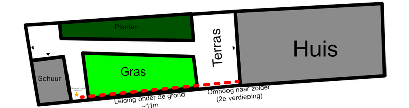

Diit is een plattegrond van mijn achtertuin. Daarop staat de locatie van waar de buitenunit het liefste kan staan. (Hier zijn 2 adviseurs ook op uitgekomen, en 1 telefonische adviseur)

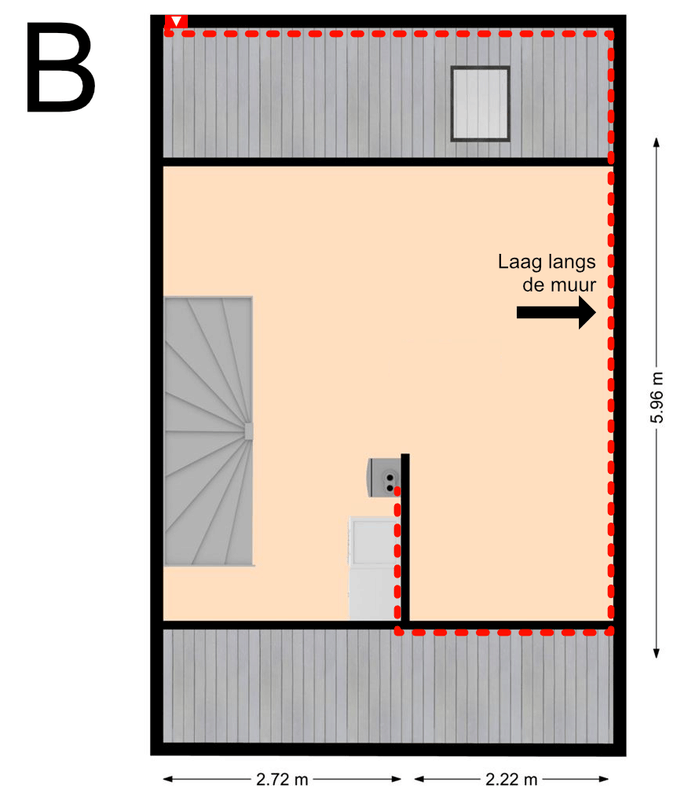

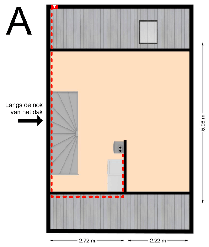

En dan de situatie op zolder, hier zijn twee varianten op uitgekomen. De installateur die de Daikin split-unit adviseerde kwam met deze variant:

En de adviseur van Quatt kwam met deze variant, omdat ze geen leidingen over de nok van het dak boven het trapgat wilde plaatsen:
Afbeeldingslocatie: https://tweakers.net/i/Ma9bHsOESJ7Ld3bTJtsxBAIe1xw=/x800/filters:strip_exif()/f/image/jM5CSXDT4HlEcH3eMyLU8ZZC.png?f=fotoalbum_large
De Quatt-adviseur zei dat dit volgens hem het enige tracé is dat er fatsoenlijk uit gaat zien zonder boven het trapgat uit te komen, maar vertelde dus ook dat dit veel te lang is. Dus ze gaan dit niet installeren. De telefonische monoblock-adviseur kwam met een soortgelijk verhaal af: leidingtracé is te lang zo, voor beide varianten.
Mijn voorkeur gaat uit naar variant A, dat ziet er het beste uit, ik kan kasten op de muur kwijt zonder dat er een leiding overheen loopt, etc. Ik hoef ook niet perse een monoblock, of ik zie de nadelen van een split niet, dus mij lijkt een split + variant A prima. Het liefst met een all-in-one ruimtebesparende binnenunit.

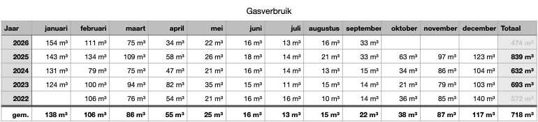

Gasverbruik afgelopen 365 dagen is 733m³. iets boven het jaargemiddelde. Dit is het overzicht van mijn gasverbruik sinds ik het meet met Home Assistant:

@xFeverr Gas: 715 m³ totaal en 12 x 16 m³ = minimaal ca. 195 m³ voor warm water
- klopt dit? - In de winter verbruik je natuurlijk meer voor het warme water.
Met de resterende ca. 500 m³ voor de cv zou een ventilatie warmtepomp ook kunnen.
Voor warm water, zoals gezegd, een warmtepompboiler?

Het klinkt een beetje alsof de Daikin installateur geen zin heeft om de all-in-one binnenunit de trappen op te slepen, misschien is daar nog een andere oplossing voor te vinden.
Ik zou ook kijken of er niet een variant op plan A te bedenken is, met een apart warmtapwatervat (iets als deze https://www.daikin.nl/nl_nl/products/product.table.html/EKHWSP-D3V3.html) op een andere plek op je zolder? of gewoon de binnenunit iets hoger hangen en het boilervat eronder op de grond zetten als dat past? de 200L is maar 126cm hoog, met een beetje ruimte voor leidingwerk ertussen zou het misschien kunnen?
Het is natuurlijk veel makkelijker twee kleinere dingen naar boven te slepen dan zo'n lompe gecombineerde binnenunit.

Je gaat niet besparen met dit verbruik. De WP heeft immers ook een levensduur en een aanschafprijs. Waarschijnlijk is je investering pas terug verdiend na 12-15 jaar. Dan is het alweer tijd voor de volgende WP.
Lekker cv nemen, eventueel hybride. Met dit verbruik niet aan beginnen

@Ronald Is een Terrendis voorgeisoleerde leiding hier een optie, om de split te vermijden en iets meer future-proof te zijn? Als ik naief reken is het een paar honderd watt warmteverlies over dit traject bij een grondtemperatuur van 0˚C en een aanvoer van 35˚C of 65˚C; best te overleven toch? Of is de druk een probleem?

@asdfvdsa Deze lengtes worden gedaan met Terrendis, maar ik heb er geen ervaring mee.
Ik kom met 0.228 W/mK voor 2x32x2.9 in 160mm niet aan honderden.
https://terrendis.com/pre...ated-double-heating-pipe/
CV bedrijf 35 graden, 10 graden grond (Dat is op diepte realistisch) 63W over 11m...
137W op de piek voor tapwater.
Enkele 10-tallen Watts meer als je met 0 wil rekenen...
Dat is geheel geen probleem natuurlijk.
Koelgasleiding verliest ook warmte... ze zijn alleen klein dus makkelijker te isoleren... wat je echt moet doen, want anders zit je zo boven die 140W...
De persleiding gaat warmer zijn dan een aanvoer waterleiding, want pas in binnenunit overdracht op water, met de bijbehorende delta.

Is een monoblock dan niet de simpelste oplossing? Dan kun je een boilervat en driewegklep op de plek van de CV neerzetten en ben je klaar en toekomstbestendig.

Yup. Enige issue is de astronomische prijs van Terrendis en concurrenten... Je zit zo aan €100 de meter... en de voorgeschreven koppelingen zijn ook astronomisch in prijs...
Maar ik zou liever dat doen dan de binnenpomp.
Watts Microflex is wat ik zou pakken, dat is de minst onhandelbaar stugge optie en Wasco heeft dat voor €83 vóór eventuele korting die de installateur krijgt van Wasco.
