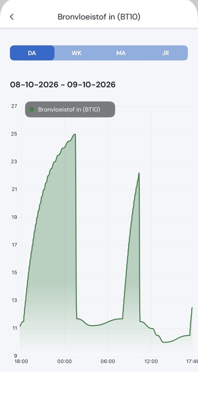

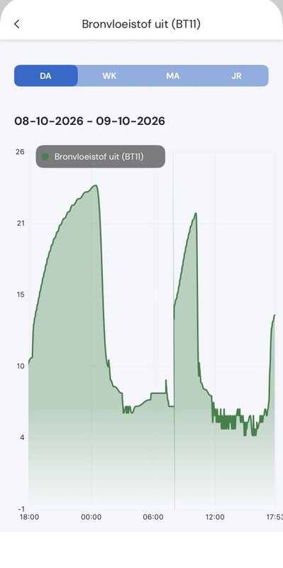

Ik heb een vraag ten aanzien van een hoog gemeten brontemperatuur van een Nibe F1155-6 PC. Op de momenten dat de warmtepomp aan het verwarmen is komt de ingaande bronvloeistoftemperatuur op dezelfde waarde als de uitgaande temperatuur. Heeft iemand een idee wat hier aan de hand kan zijn? De warmtepomp is nu ongeveer 6 jaar in bedrijf.
Afbeeldingslocatie: https://tweakers.net/i/-KVqJ-XVUf0i1K5gUmxxlkuB_oI=/x800/filters:strip_icc():strip_exif()/f/image/BwhPmiqta0nb9ckXXWTpkvrJ.jpg?f=fotoalbum_large
Afbeeldingslocatie: https://tweakers.net/i/DEKmd16L7uId5a871DNeqxUVvGI=/x800/filters:strip_icc():strip_exif()/f/image/Og5lArwn3kY9WW4Akjx0wD1R.jpg?f=fotoalbum_large

Airpower schreef op vrijdag 9 oktober 2026 @ 20:26:
De sensoren zitten in de warmtepomp. Als de warmtepomp stil staat circuleert het water niet door de bron. Omdat er ook warm water in de warmtepomp zit is deze warm van binnen. Daardoor warmen de sensoren langzaam op. Zodra de warmtepomp aan slaat circuleert de bron weer en zie je de daadwerkelijke temperatuur van de bron. Als je goed kijkt is bron uit iets kouder dan bron in. Dat klopt, en dit verschil hoort zo klein te zijn. Dat is goed voor de efficientie.
