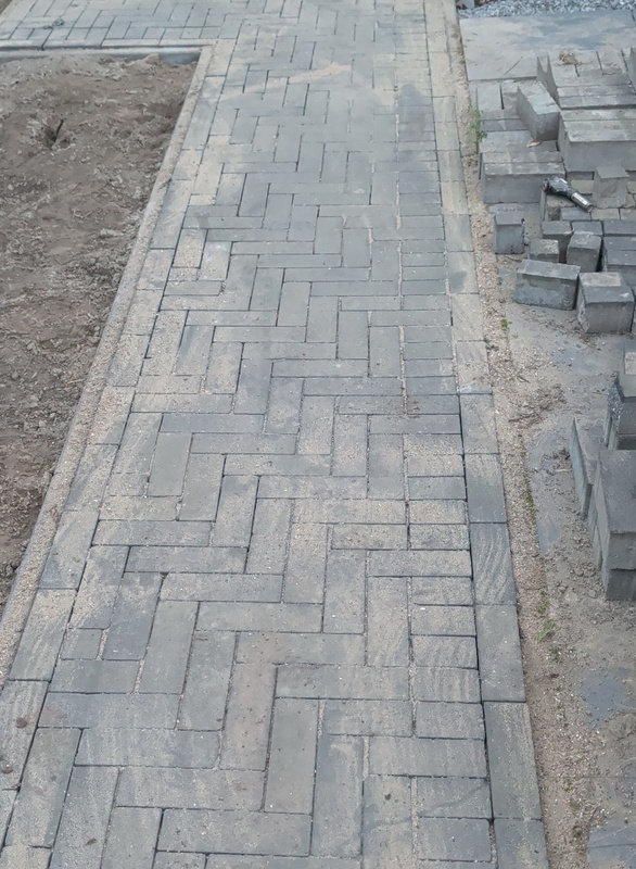

Ik heb een stratenmaker mijn straatwerk aan laten passen. Ik heb een pad waarin aan de rechterkant alleen maar korte stukken gebruikt zijn om het op vullen. Ik zelf vind het er niet uit zien, maar weet niet of dat normaal is. Iemand hier die verstand heeft van straatwerk en me kan adviseren?
Afbeeldingslocatie: https://tweakers.net/i/Zr2Ax8UUveAsUfTntl093Z0Zf2c=/x800/filters:strip_icc():strip_exif()/f/image/hAPgn5fKecpOkiag7u5Jx1em.jpg?f=fotoalbum_large
Afbeeldingslocatie: https://tweakers.net/i/V_4aRHy5ewMsLRN4orD9pG-zVjA=/x800/filters:strip_icc():strip_exif()/f/image/05ycDeng7d8sG4cAz1v1Q91g.jpg?f=fotoalbum_large
Afbeeldingslocatie: https://tweakers.net/i/2CySEjlMZIjbpJ-jXec8FYBJJA4=/x800/filters:strip_icc():strip_exif()/f/image/6d6DRRXUF3IELNXY929Gumhp.jpg?f=fotoalbum_large
Met gestrekt been.

Wat had je verwacht is dan mijn vraag?
  • Artbij
  • Laatst online: 10:00
Niet 25 meter halve stenen achter elkaar. Ziet er niet en qua stevigheid is het ook niet optimaal.

Heb je dat ook met hem besproken? Kortom: Is er communicatie geweest over een legplan. Het lijkt me tevens ook dat als hij op de helft is, dat je dit opvalt? Heb je er tijdens de klus wat van gezegd?
  • Louwke
  • Laatst online: 12:06
Als hij nog een hele rij in de lengte er langs had gelegd had je ongeveer een halve steen gehad er naast. Die smalle delen had er helemaal niet uit gezien.
Het pad is gewoon te smal voor deze opzet.Had het niet breder of smaller gekund zodat het net uitgekomen had?

Als je het bandje links een centimeter of 4-5 naar rechts had gezet, dan had hij rechts met hele lengtes kunnen eindigen. Dat besproken of een tekening gegeven met exacte maten van de breedte / lengte?

Met de gekozen breedte van het pad vind ik dit een logische oplossing. Als er nog hele tegels waren gebruikt hadden de opvul stukjes wel heel klein geweest.
Is er van te voren niet even uitgelegd met jou erbij? Want het lijkt mij dat je dit van te voren even samen bespreekt wat mooi uitkomt.

Nee de begin kant ligt goed. Die andere zijde waren ze smaller geworden. Dan hadden de lange en kwartjes nog een stuk van afgeknipt moeten worden.

Hoe en waar de straatmaker begint of eindigt is aan hem toch.
Maar hij had bij de eerste rij het moeten laten zien en overleggen het is of dit of dat, jouw keus.
Eerlijk is eerlijk het lijkt wel een beginnersfout.

Helaas niets besproken. Hij ging van een breed pad naar een smal pad. Als hij dit van te voren gezegd had, had bij natuurlijk een hoek mogen maken zodat het pad met een knik dezelfde breedte bleef houden.

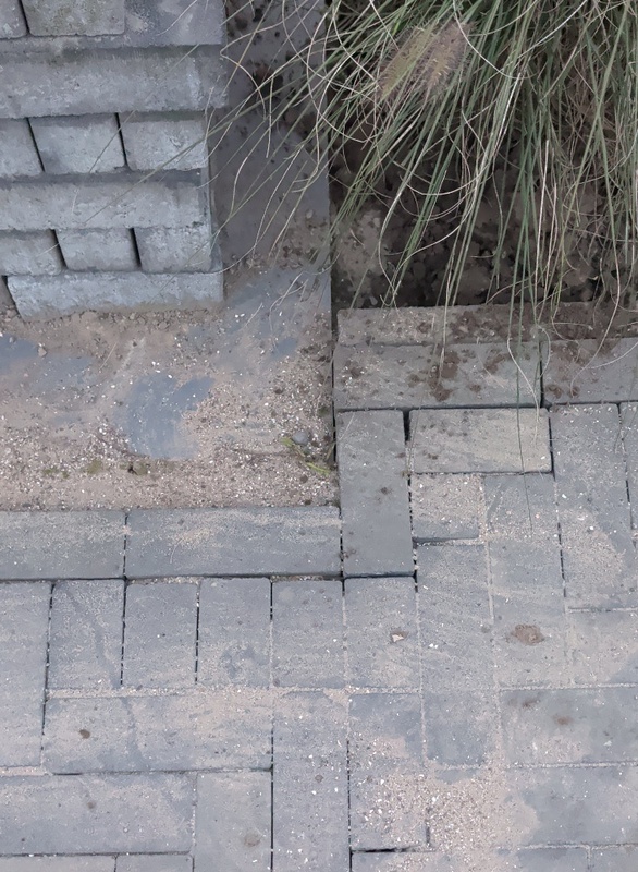

Hij heeft 2 paden gedaan, aan de andere kant ligt het 4cm lager dan de border en het gras, dat is toch ook geen normale hoogte? Dat pad heeft hij verlegt, het nieuwe pad ligt 3cm lager dan het oude.

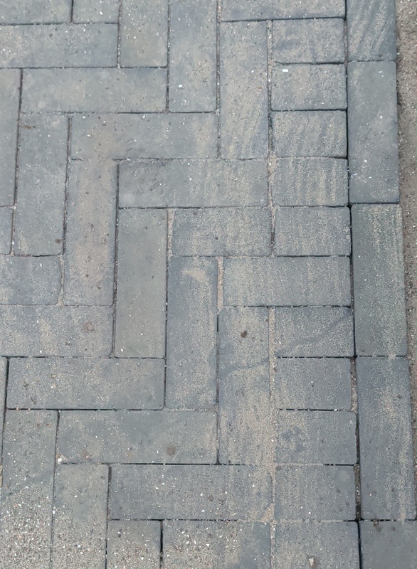

Ik snap niet waarom hij rechts ineens is overgestapt op de halve stenen. Hij had het patroon gewoon kunnen doorleggen, zie onder. Dan had je rechts dezelfde afbrekingen gehad als links. (Andersgezegd: de verticaal gelegde stenen blijven heel, de horizontale stenen worden op 1/3, 2/3 of geheel aangesloten).
Ik zie overigens dat hij linksboven ook met halve stenen heeft gewerkt. Ik vind het er raar uitzien en omdat het makkelijk anders kan (en je zo te zien genoeg stenen hebt?) zou ik hem vragen de rechterkant opnieuw te leggen, aansluitend aan het patroon.
Dat het nieuwe pad lager ligt, heeft dat niet met afwatering te maken? Of ligt het overal 3cm en is het gewoon niet goed opgehoogd? Als het nu al verzakt zou ik daar sowieso niet mee akkoord gaan. Dat hoort echt niet na 4 dagen.

Ik denk dat je je verkijkt op de resterende breedte. Twee rijen incl voeg had net niet gepast en dat is waarschijnlijk waarom hij dit heeft gedaan. Op de plekken waar hij rechts wel uitkomt werkt hij links weer met passtukjes en andersom.

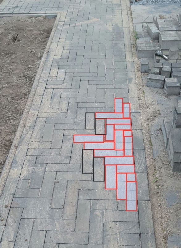

Helemaal strak krijg je het niet ivm te weinig ruimte maar hij had wel meer hele stenen kunnen gebruiken ipv halve.
Zelf even in paint wat plakwerk gedaan:
Afbeeldingslocatie: https://tweakers.net/i/LRc1S3yJWQCAR057knVGieK7DYA=/fit-in/4920x3264/filters:max_bytes(3145728):no_upscale():strip_icc():strip_exif()/f/image/ZdcR7nrFNZt1hxgwpuPFuacz.jpg?f=user_large
Of dit uiteindelijk mooier is mag je zelf uitmaken. ;)
Edit; de door mij ingetekende horizontale zijn ook niet de volledige lengte zie ik nu, maargoed,

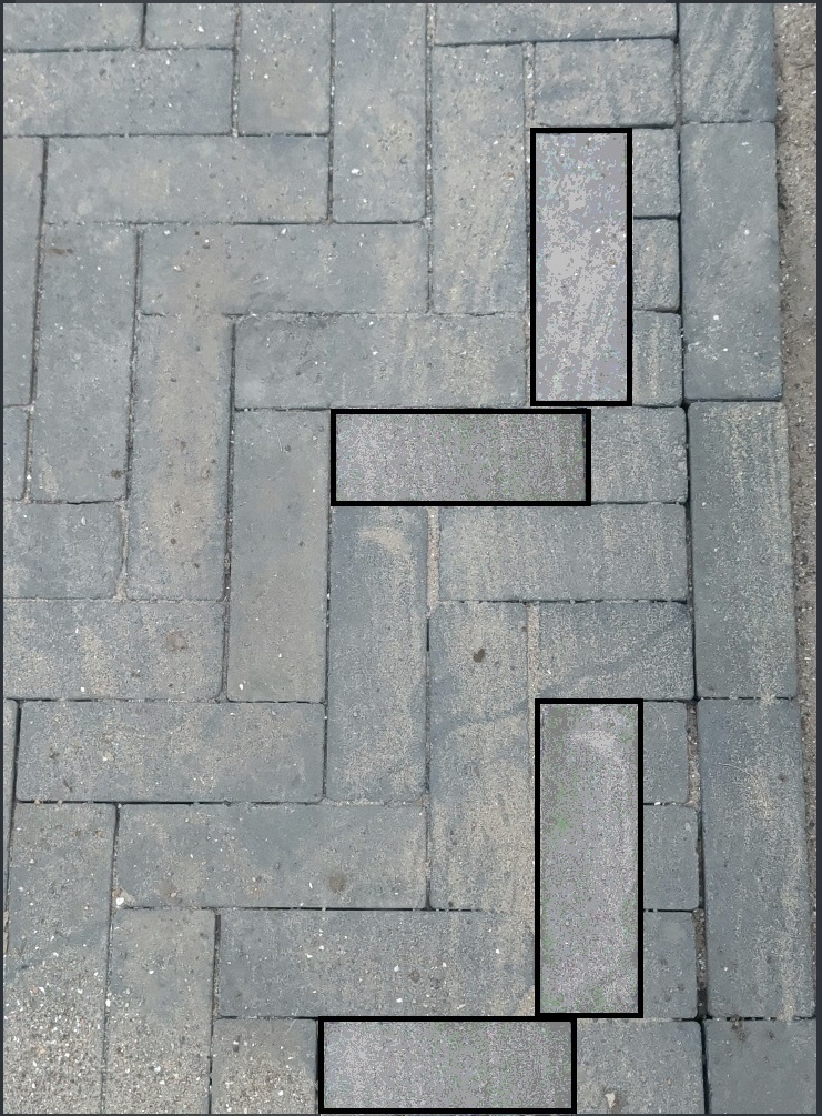

@Artbij stratenmaker hier.
Ik heb ook verkeerde opmerkingen en adviezen gelezen maar kort door de bocht; banden zet je altijd als eerst zo heb je maat en hoogte en kan je alles goed verdichten. Dit is een gevalletje van verkeerde maatvoering. Waardoor alles pas gemaakt moest worden. Oftewel prutswerk en hier mag je zeker over klagen!
Zoals @Toke_gt aangeeft hoort het.

Met straatwerk mag je nooit kortere stenen gebruiken dan de breedte van de steen.
De stratenmaker heeft het dus vakkundig volgens de standaard gedaan.

Je hebt in jouw oplossing nu stenen aan de zijkant die korter zijn dan de breedte van de steen, dat is niet volgens de standaard en zal in de wegenbouw altijd worden afgekeurd.

Ik zei tegen onze stratenmakers , maak het pad maar 1.1m breed. Toen is hij een voorbeeld gaan leggen en zei (bij wijze van) het wordt of 1.05m of 1.15m zodat je legpatroon goed uitkomt..
Hier is inderdaad gewoon verkeerde maatvoering gebruikt bij het zetten van de bandjes.
Niet zo'n ramp.. gewoon de bandjes aan 1 kant er allemaal uit , iets opschuiven en stuk opnieuw leggen.
