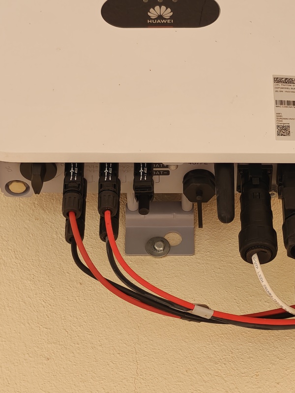

Volgens mijn moet dit dan veilig kunnen.

Waarom niet eerst de min los. Inkorten en stekker erop. Etc.

  • jack zomer
  • Registratie: Oktober 2020
Peter Verweij schreef op maandag 12 oktober 2026 @ 11:18:
volgens mij ook. 1 voor 1. neem je tijd.
Persoonlijk na zonsondergang,

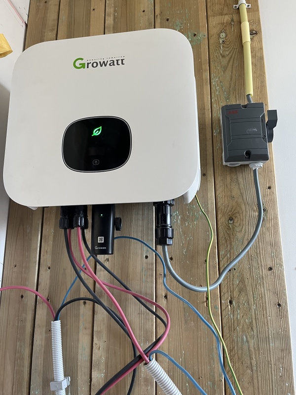

  • Peter Verweij
  • Registratie: Maart 2022
  • Laatst online: 17-11 21:31
Afbeeldingslocatie: https://tweakers.net/i/M2ZKUeVBwD2JPcaVXoBTXOlrw1o=/x800/filters:strip_icc():strip_exif()/f/image/U85xrGWVlMxQHYX09O8xhJDe.jpg?f=fotoalbum_large Dit is de omvormer waarvan de kabels 4 stuks moeten worden ingekort.
  • No Hands
  • Laatst online: 07:32
het alternatief is er een lusje van maken onder de omvormer en die met een tywrap vastzetten. Kun je het prima fatsoeneren.
Maar als je gewoon voorzichtig doet en nadenkt kun je DC kabels prima inkorten. let er vooral op dat je bij de juiste stekker de juiste insect aan de kabel klemt.
