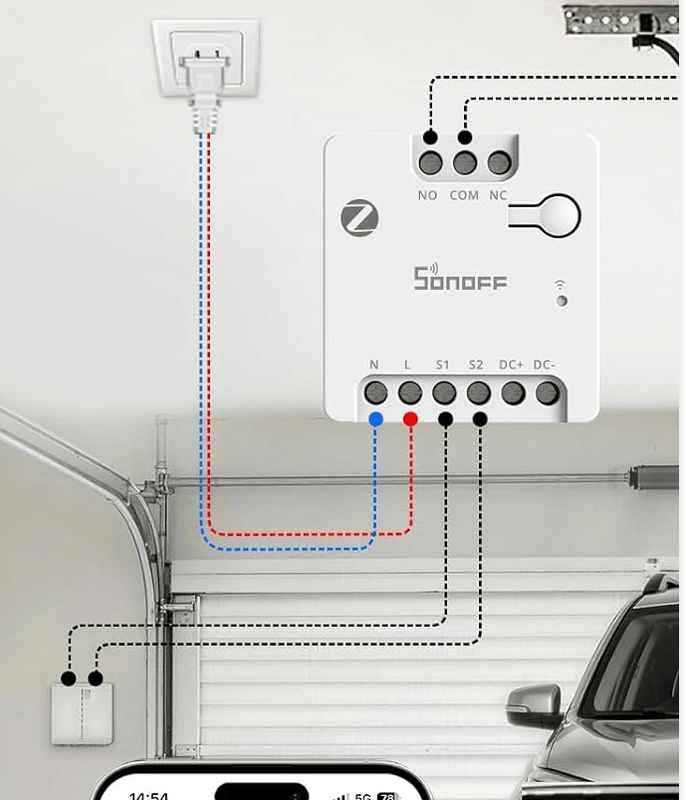

Ze hebben recent een elektrische garage deur geinstalleerd, met 2 afstandsbedieningen en een fysieke pulsdrukker. Nu wil ik hem graag met HomeAssistant kunnen openen en sluiten.
Nu had ik een SONOFF MINI-ZBD Zigbee 3.0 gevonden. Deze moet je voeden op de L en N. Op de COM en NO (Motor contacten) verwacht ik dat nu de pulsdrukker zit?
Begrijp ik het goed:
- Fysieke (puls)schakelaar op S1 en S2
- Motor Contacten op NO en COM
- Voeding op L en N
Is dit een beetje safe, moet ik de motor opnieuw afstellen? ik hoopte dat ik de COM en NO kon delen (Schakelaar + Sonoff)
Afbeeldingslocatie: https://tweakers.net/i/e4pxn-ybzmwa5gBcNdAU4cVfMRo=/x800/filters:strip_exif()/f/image/2TQZ4dtx5pkVVt1kxcVGrWrM.png?f=fotoalbum_large

Ik heb dit gedaan met een Shelly 1, en gevoed via de intern 12V van de garagepoort. Zeer gemakkelijk.

Hier ook met een Shelly gedaan. Parallel gezet aan de schakelaar van de garagedeur. Als je de add on erbij neemt, kan je er ook sensor aanhangen zodat je kan zien of je garage open of dicht is.

Hoe werkt dat dan?
  1. netsnoer van Shelly naar voeding motor
  2. De fysieke pulsdrukker dan? Die zit nu bekabeld aan de motor.
Afbeeldingslocatie: https://tweakers.net/i/e0jApLUq7BDTRlD7E7xnHhewEA4=/800x/filters:strip_exif()/f/image/pEALTOQVmLzXn3stm1eIKvSW.png?f=fotoalbum_large

Zo heb ik die van mij aangesloten (Shelly 1 plus op een Novoport IV trouwens). Maar veel hangt ook af welke garagedeur je hebt. De contact sensor van plaatje hierboven heb je niet nodig, want je wilde ‘m toch in HA opnemen?

Yes in HA maar de fysieke schakelaar in de garage om hem te sluiten wil ik behouden, moet ik dan iets extra’s doen?

Ik denk zoals jouw plaatje aangeeft, is het correct. Zo is die van mij ook aangesloten zoals je ziet. Je zou waarschijnlijk ook de pulsdrukker parallel aan de Shelly kunnen aansluiten, zoals die nu ook is aangesloten.
