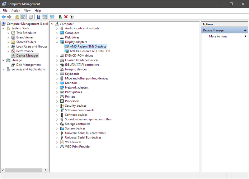

Afbeeldingslocatie: https://tweakers.net/i/1JJlpm7I0Wzzjhj2KfudhPu_Cxs=/800x/filters:strip_exif()/f/image/0l2eyOcWLnAgHozTyMmt8Ky3.png?f=fotoalbum_large
Hij wordt gezien, maar komt met een foutcode:
"Windows has stopped this device because it has reported problems. (Code 43) "
De driver kan ik niet updaten, Windows blijft met een foutmelding komen waardoor het niet lukt.

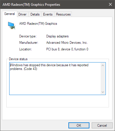

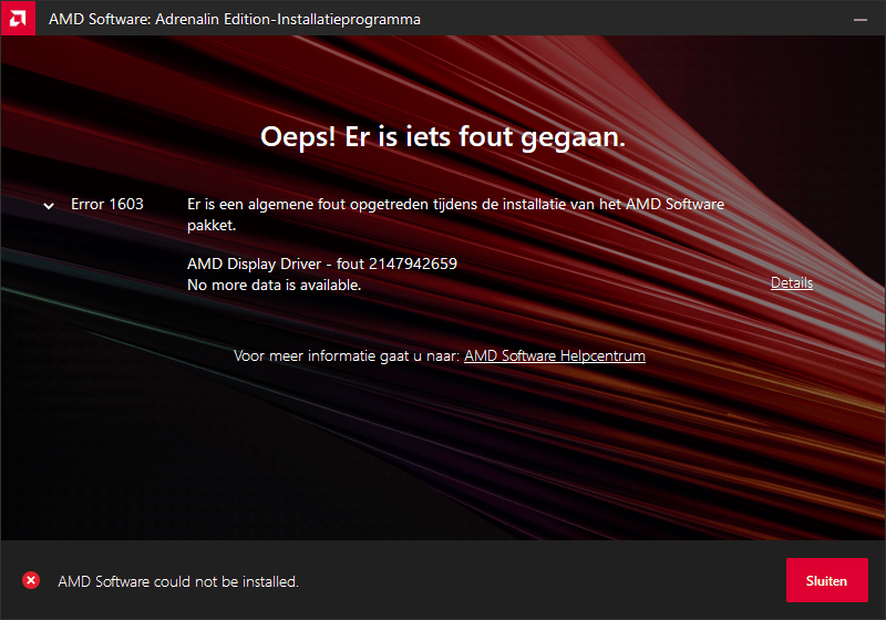

De AMD foutcode is niet veel beter:
Afbeeldingslocatie: https://tweakers.net/i/yksTEufnKR3xdjAduKc7NFAk1K0=/fit-in/4000x4000/filters:no_upscale():strip_exif()/f/image/OcMBkbjnM2JAaDi1SPWBKKX7.png?f=user_large
En de generieke oplossing (draai de AMD cleanup-tool) werkt niet.

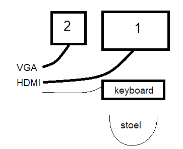

De 2e monitor is een uitbreiding van de desktop. (draait bijvoorbeeld een los venster met de e-mail en nog wat tooltjes/gadgets
Zoiets: (even mijn schitterende paint-art ten tonele brengen ;) )

Alle (software) tips zoals "installeer de driver nou maar gewoon" en dergelijke zijn allemaal al uitgevoerd voordat ik de startpost opende. Vele uren en chatten met de Goegel AI.
Drivers verwijderd, weer geïnstalleerd deze cleaner er over, dit tooltje gebruikt, verander dit in het register etc etc.
We zijn immers op tweakers hè.
Eerst zelf uitzoeken, dan pas om hulp vragen.
Maar gewoon op de juiste manier drivers installeren zoals iedereen adviseerd zal 'm stuk verder op weg helpen.
Nogmaals, als dat zou werken, had ik de openingspost nooit gemaakt.
