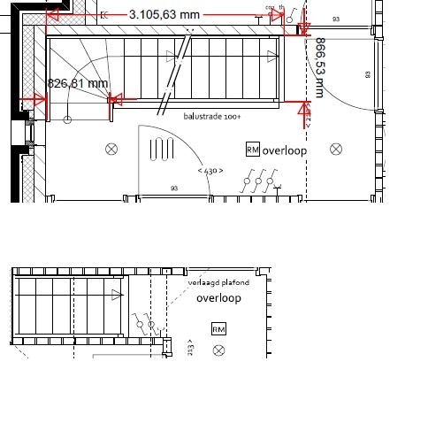

Ik worstel nogal met hoe wij onze nieuwe trappen het beste kunnen laten plaatsen.
Wij krijgen onze nieuwbouwwoning opgeleverd met standaard vuren trappen. Wij hebben zelf opdracht gegeven voor vervanging van de trappen en balustrade en daarnaast hebben we opdracht gegeven voor dunpleister (en spuitwerk).
De wens nu is qua volgorde:
- Vuren trappen verwijderen.
- Dunpleisterwerk en spuitwerk.
- Inmeten nieuwe trappen (+/- 4 weken productietijd).
- Vloer gieten (begane grond).
- Nieuwe trap plaatsen.
Daar tussenin (na verwijderen trappen) zal er een tijdelijke opgang georganiseerd moeten worden.
Wat is hierin nu wijsheid? Een volledige steiger plaatsen t/m opgang 2e verdieping? Of met ladders?
En bij gebruik ladders wat is dan het handigste? Voor de BG --> 1e verdieping is het eenvoudig en kan je een ladder recht plaatsen, maar van de 1e verdieping naar de 2e verdieping niet (zie plaatje)
Afbeeldingslocatie: https://tweakers.net/i/rI78UhaanHpqzWlQmRb8HHPV_e8=/fit-in/4920x3264/filters:max_bytes(3145728):no_upscale():strip_icc():strip_exif()/f/image/PU5GlUg1fwKIcrIs0hmucwqL.jpg?f=user_large
Ik hoop dat iemand hier een slim idee over heeft.

een ladder moet altijd onder een hoek geplaatst worden als deze niet is vast gemaakt. Als je naar een 2de verdiep moet zou ik zien naar een stijger constructie om het veilig te houden.

Ik neem aan dat de stucadoor het pleister- en spuitwerk ook in het trapgat moet doen?
Dan ontkom je eigenlijk niet aan een steiger.
Ik zou het volgende doen:
- Trap verwijderen
- Stucadoor eigen steiger mee laten nemen
- Trapleverancier eigen steiger/ladder laten meenemen voor inmeten.
Steiger huren lijkt misschien goedkoper, maar bedenk je wel dat iemand die steiger schoon moet gaan maken na het pleister- en spuitwerk.
Door elke aannemer zijn eigen steiger mee te laten nemen voorkom je ook dat jij de verkeerde spullen in huis haalt.

Dit is gewoon een onhandige volgorde
Bij ons was het
  1. Vooraf inmeten trap voor ontwerp
  2. Inmeten nieuwe trappen (1-5 dagen productietijd).
  3. Vuren trappen verwijderen.
  4. nieuwe trappen plaatsen
  5. stucen
Vloer kan ofwel na 3 of 4 of 5

Waarom wil je daar ladders hebben, woon je er al?
En anders zoals @FredvZ aangeeft: elk bedrijf voor z' n eigen klim- en steigermaterieel laten zorgen. Dat lijkt omslachtig maar dan heb je er zelf geen verantwoordelijkheid voor te dragen.

Nee, woon er nog niet dan, is vooral voor de mensen die er werk hebben na verwijderen vloer.
We willen ook niet direct voor de makkelijke weg gaan maar voor wat aan het eind het mooiste resultaat geeft. Naar mijn inziens is dat de volgorde zoals genoemd.
Ik zal eens met de stucadoor en trapzetter in overleg gaan voor het meenemen van een steiger.

Sincere1983 schreef op woensdag 7 oktober 2026 @ 19:43:
Lijkt het je zo logisch dan dat een trap geplaatst kan worden zonder het nieuwe pleisterwerk te beschadigen? Waarom denk je dat ze dat altijd andersom doen…..

Andersom is ook handiger, dan kan de stukadoor afwerken richting de trap. Bovendien hoeft het deel waar de trap staat ook niet afgewerkt te worden, scheelt weer wat meters.
Voor alles is een reden. En zeker voor dit soort werkzaamheden. Straks zit de trap er in en kan het stucwerk opnieuw gedaan worden.

WargamingPlayer schreef op donderdag 8 oktober 2026 @ 00:00:
Ligt ook aan de trap en hoe deze geplaatst moet worden. Toen in m'n vorige huis een blank eikenhouten trap werd geplaatst, was er al gestuct. Op aangeven van de timmerman die er niet op vertrouwde dat de stucadoor z'n trap netjes kon houden.

Ik zou ook eerst de stukadoor laten komen want dat gaat praktisch niet zonder knoeien. Om het plafond te stucen hebben ze sowieso al een hele stellage bij.
Werkoverleg met de vaklieden is ook een goede zaak zodat iedereen weet wat ze ter plaatse kunnen verwachten.

Precies, het is niet alsof er alleen in nieuwe huizen trappen gezet worden.
Goed afspreken dat de muren gestuukt zijn en er dus voorzichtig gehandeld moet worden.
Ja, er kunnen altijd kleine(re) beschadigingen ontstaan, dat kan de schilder altijd bijwerken. Schilderen van de muren dan ook pas na het zetten van de trap doen.
