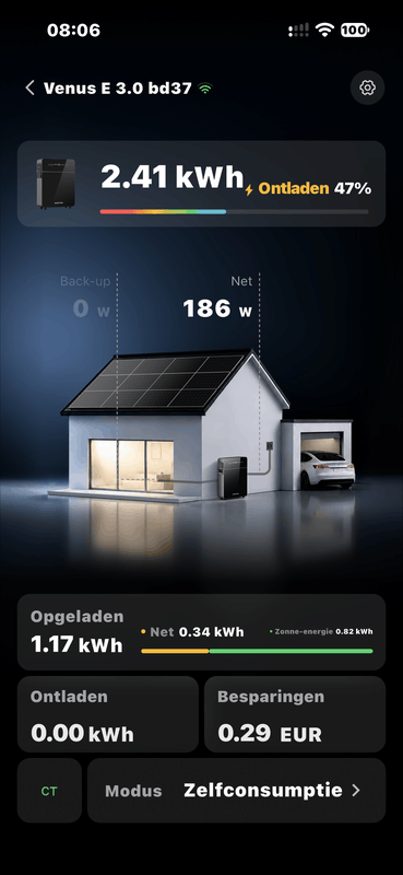

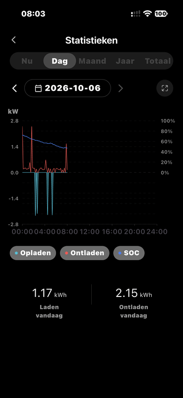

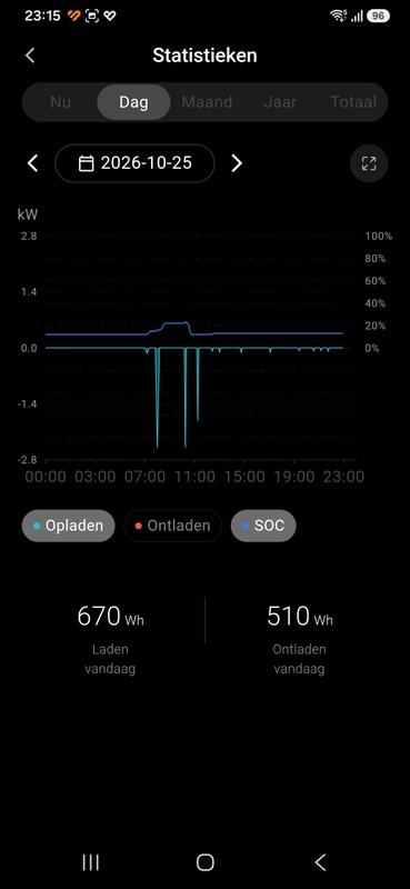

Waarom laadt mijn thuisbatterij 's nachts stroom bij vanuit het net terwijl de accu nog vol is? Ik ben met een volle accu naar bed gegaan, maar 's ochtends zie ik dat er geladen is vanuit zowel het net als de zonnepanelen. Hoe kan het dat het systeem vanuit het net laadt als de accu al vol is? En hoe is het mogelijk dat de app dit nachtelijke laadvermogen registreert als zonne-energie?
Afbeeldingslocatie: https://tweakers.net/i/IIc3zyD1GKNJfyrIBNsmalYrkNo=/x800/filters:strip_exif()/f/image/XOLUU7X1JmVxwYZ4x0KWYW3p.png?f=fotoalbum_large
Afbeeldingslocatie: https://tweakers.net/i/TYJa1kgP1ZeKOgkLQZ6XI3M-k7o=/x800/filters:strip_exif()/f/image/Jem6xk5iNesA5B8f1GAaG4bC.png?f=fotoalbum_large
Hardware: Marstek Venus E 3.0 (sinds 1 week in gebruik)
Modus: Zelfconsumptie

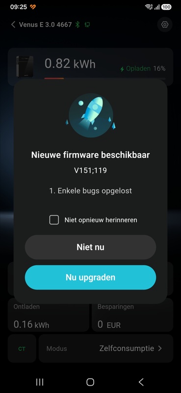

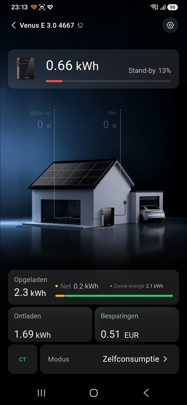

Marstek Venus v3.0 Firmware 150, met P1 meter Marstek CT003, verbonden met LAN-kabel, alleen zelfconsumptiemodus. Sinds upgrade van v147 naar v150 veel verbeteringen. Echter een nieuw probleempje: de batterij laadt soms een paar seconden via net, soms 0,1 tot 0,2kw. Het waarom is me onduidelijk, batterij is leeg, staat op 12%. Herkent iemand dit? Downgraden firmware een oplossing, ben zelf wat huiverig voor nieuwe firmware, buiten dit werkt het prima.
Gr. Mick

Hoi allen,
Naar aanleiding van mijn melding aan Marstek i.v.m. opladen zonder reden vanuit het net, sturen zij mij een mail dat er een nieuwe firmware v151.119 klaar staat. Vraag: is er iemand die al draait met deze firmware. Ben wat huiverig voor updates, wil voorkomen dat ik een relatief kleiner probleem inruil voor een mogelijk ander-groter probleem.
Mick

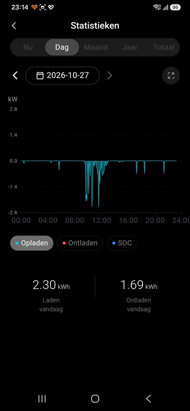

Ik heb het zelfde probleem. Bovendien zie ik dat op mijn HomeWizard het laad gedrag veel vaker voorkomt dan de Marstek grafiek laat zien.
Configuratie: V150, zelf consumptie mode, vermogens limiet 2500W, HomeWizard P1-meter
Laad pieken (tijdens de nacht) lijkt op HomeWizard meter veel vaker voor te komen. Bovendien wordt er bijna 3.3 kWh "rond gepompt" (laden van het net en ontladen, zonder EV input).
Afbeeldingslocatie: https://tweakers.net/i/0CKnor4Wtxw4UrR6s9BfvUNbiVQ=/800x/filters:strip_exif()/f/image/tGSFm6ku3Ba0aOlVyad5Yzjv.png?f=fotoalbum_large Afbeeldingslocatie: https://tweakers.net/i/SjpTx-ElgTOaO7lfze7TXpKN80Y=/800x/filters:strip_exif()/f/image/VO1hCMA9PtfXQRjkHveWJSPY.png?f=fotoalbum_large
Netwerk ontvangst / kwaliteit is gewoon OK.
Afbeeldingslocatie: https://tweakers.net/i/3yNaVdnB7jGyJ-Q0f4gIBZCF6jc=/x800/filters:strip_exif()/f/image/CRLfeuFVGbWBp3lWHy8SX6NM.png?f=fotoalbum_large
Heb deze vraag ook aan Marstek gesteld. Zal jullie op de hoogte houden als de nieuwe SW versie een oplossing bied.

Geert,
Ik heb dezelfde problemen, maar dan in veel mindere mate. Heb een ticket aangemaakt richting Marstek en kreeg firmware 151.119. 115, na twijfel toch geinstalleerd en melding ontvangen dat de update was geinstalleerd. Hierna nauwelijks verbetering, maar nu blijft de app constant vragen om de update te installeren terwijl die dus al geinstalleerd zou zijn. Heb Marstek op de hoogte gesteld, wacht nog op respons. Ook zit ik er over na te denken om te downgraden naar firmware 146, die werkte nagenoeg probleemloos.
Ben benieuwd naar jouw bericht van Marstek.
Mick

Ik heb contact gehad met Marstek. Conclusie was dat het waarschijnlijk een slechte wifi verbinding was. En ik moest de batterij resetten en opnieuw (via 2.4 GHz) met wifi verbinden. Dat heeft helaas het probleem niet opgelost.
Mijn batterij hangt ook fysiek met een kabel aan de switch (ik heb liever bekabeld dan wifi). Toen ik de RJ-45 stekker had verwijderd (alleen wifi) was mijn probleem opgelost 😊.
Voor iedereen met een vergelijkbaar probleem het proberen waard.
