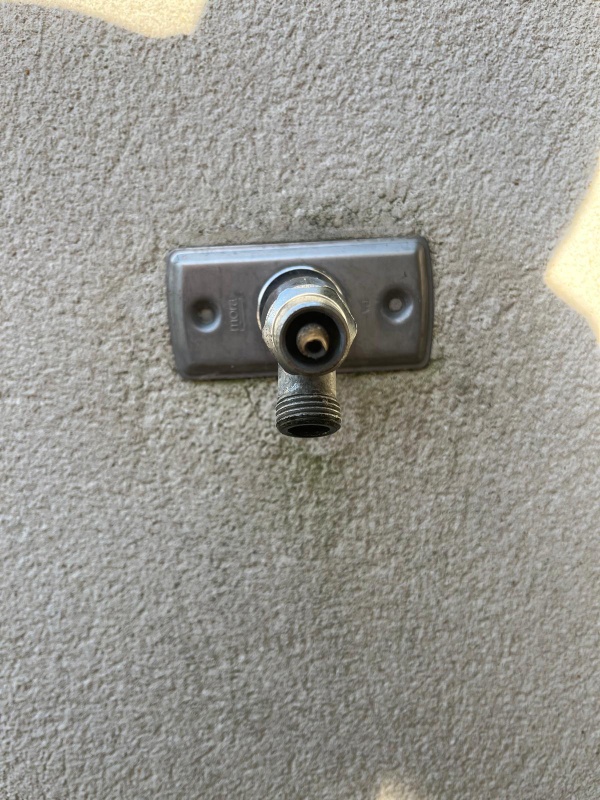

Mora buitenkraan zonder sleutel/knop – vervanging mogelijk vanaf buitenzijde?
Afbeeldingslocatie: https://tweakers.net/i/zVb2JhtJfBSX5ijwfLLPC7DhUOk=/x800/filters:strip_icc():strip_exif()/f/image/hjJuoLK7E3Qnoa2SAs6EODOc.jpg?f=fotoalbum_large
Onlangs verhuisd en bij de woning zit een Mora buitenkraan, maar de oorspronkelijke sleutel/knop ontbreekt. De vorige eigenares bediende de kraan blijkbaar telkens met een tang. Daardoor is het messing aan de bediening inmiddels wat vervormd/beschadigd.
Ik kan nergens het bijbehorende sleuteltje of een vervangende bediening vinden.
W at zijn mijn opties?
  • Is de bediening/het bovendeel van deze Mora-kraan afzonderlijk te vervangen?
  • Kan eventueel het volledige binnenwerk/spindel vanaf de buitenzijde vervangen worden?
  • Of moet je hiervoor altijd aan de aansluiting aan de binnenzijde van de woning kunnen?
  • Ik kan binnen nergens een aansluiting of koppeling van deze buitenkraan vinden, dus ik vermoed dat de leiding ingepleisterd/ingewerkt is.
  • Kan de volledige buitenkraan in dat geval vervangen worden zonder de binnenmuur open te breken?
  • En zijn er specifieke Mora-onderdelen waarmee ik alleen het bovendeel kan vervangen?
Alvast bedankt voor het meedenken!

https://www.warmteservice...-buitenkraan/c/11059-mora
1 snelle google zoek opdracht. Ja, het binnenwerk is via buiten te vervangen. Moet natuurlijk wel nog de juiste lengte van de spindel bepaald worden.
Hiervoor zet je het water van de woning af en draai dan het binnenwerk er uit om een en ander op te kunnen meten.
