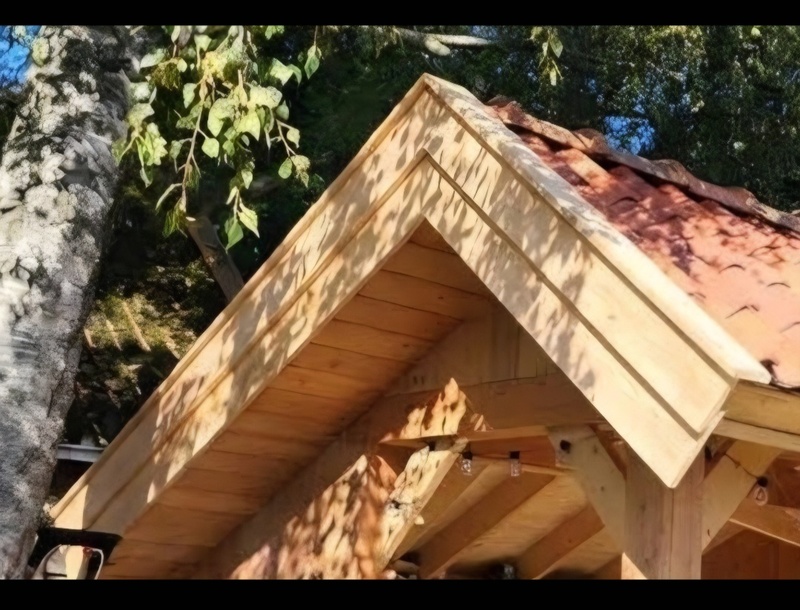

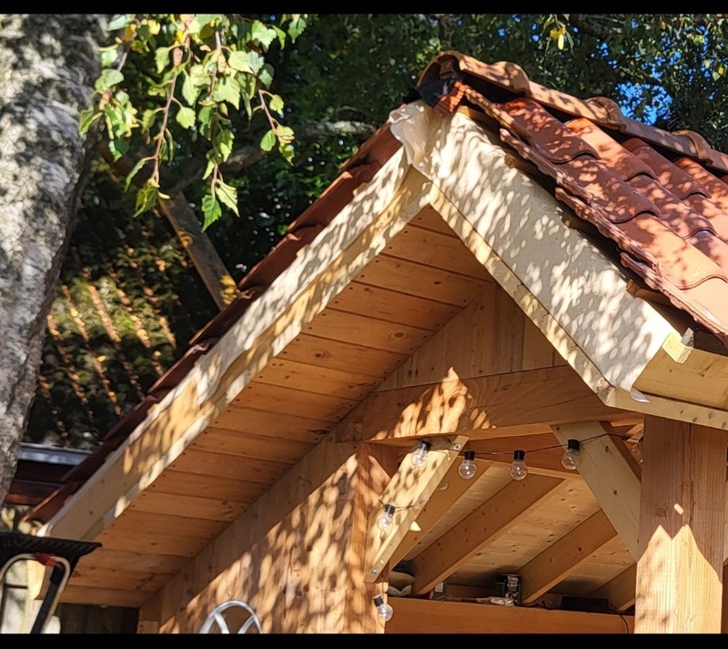

Ik heb een overkapping gebouwd met daarop dakpannen. Aan de zijkanten wil ik die afwerken met windveren en een waterbord. De windveren wil ik uit optisch oogpunt uit 2 douglas planken laten bestaan, daarop bevestigd een waterbord. De windveren en waterborden zullen vooraf behandeld worden en na bevestiging nogmaals. Is het nodig de windveren op een regelwerk te plaatsen voor de ventilatie? Ik zou voorkeur geen regelwerk gebruiken omdat het dan weer dikker wordt. De eerste foto is de huidige situatie, de tweede foto het gewenste resultaat.

Vertikale latjes aan de kopse kant om de ca 40cm er voor, 1cm zal wel genoeg zijn. Maak ze aan de bovenzijde iets korter dan de facade dan kan er ook lucht van bovenaf door heen en condens wat aan de onderkant van de Windveer vormt weglopen. Het moet kunnen luchten!

Hoe aannemelijk is het dat er vocht achter gaat komen? Dat is voor mij lastig in te schatten met deze foto.

@rickhaha als het waterbord er bovenop komt te liggen en de punt wordt afgedekt met een stukje lood dan zou er als het goed is geen water achter moeten kunnen komen..

geventileerd monteren is niet alleen om vocht weg te krijgen volgens mij. Als er de hele dag zon op staat te gillen dan wordt het heel warm en dat wil je ook ventileren zodat er minder kans is op kromtrekken.
Haal een paar stoflatten, dat is als panlatten/rachels maar dan maar 1 cm dik.

Water moet weg kunnen anders gaat het hout rotten.
Ik zou dat doek door laten lopen over de kopse kanten van dat plafond, nu loopt het water er tussen.
En je zou een sleuf kunnen frezen in het waterbord waar de windveer in past zodat daar geen water tussen waait.

Of houten plintjes, 4mm dik.
