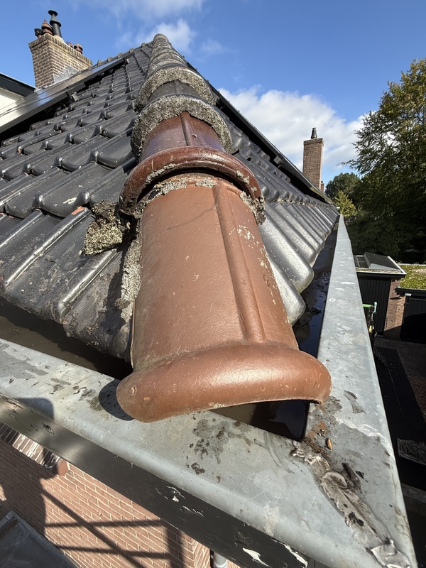

Een van de onderste nokvorsten is helaas losgeraakt. Tijdens een eerdere renovatie door een dakdekker (jaar geleden) is waarschijnlijk vooral met wat Flexim aangesmeerd aan alle kanten
Voor ik prijzen ga opvragen zou ik graag wat beelden willen hoe dit het beste te repareren. Ik wil niet teveel betalen , zeker niet als ik het zelf ook kan. Flexim en eventueel iets anders ?
- Wat is een aan te raden methode voor het vastzetten ?
- als ik een dakdekker inhuur, welke prijsstelling is hiervoor reeel?

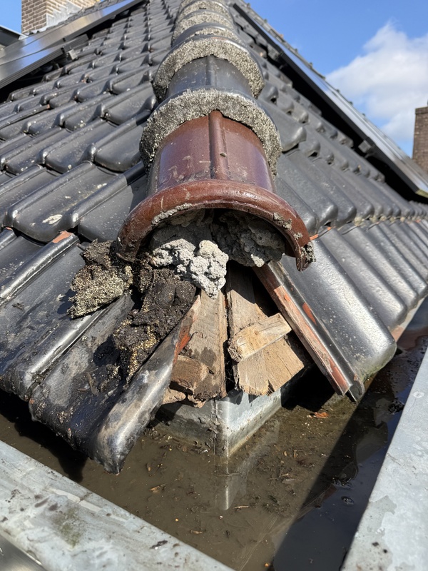

iets van hout er onder zodat je enige steun heb is wel fijn. Of meer tape, meer tape werkt altijd!

Ik heb er fatsoenlijk hout onder gemaakt en 'm met een rvs schroef vast gezet, de randen met Joint-fix. Prijsstelling geen idee. Heb 3 bedrijven gebeld, ze nemen niet eens de moeite een prijs op te geven. Steiger gehuurd, zelf gedaan. Niet gaan knoeien op een trap.

Volgens " old skool" hoort onder de nokvorsten een ruiter te zitten. Die lijkt hier vergeten of te kort.
Daar kan je de vorsten eenvoudig op schroeven.

Die pan hangt nu in het luchtledige, doe daar een houten balk onder en samen met flexim waait het niet meer weg.

google maar eens op ruiterbalk, ruiterbeugel, geventileerde nokvorst en ruiterrol.
Dat is hoe het tegenwoordig meestal zit. Gebruik iig geen Flexie meer, dat werd een jaar of wat de hemel in geprezen maar later blek dat het uithard en dan afbrokkelt en dan is het resultaat wat jij nu hebt, losse lekkende troep

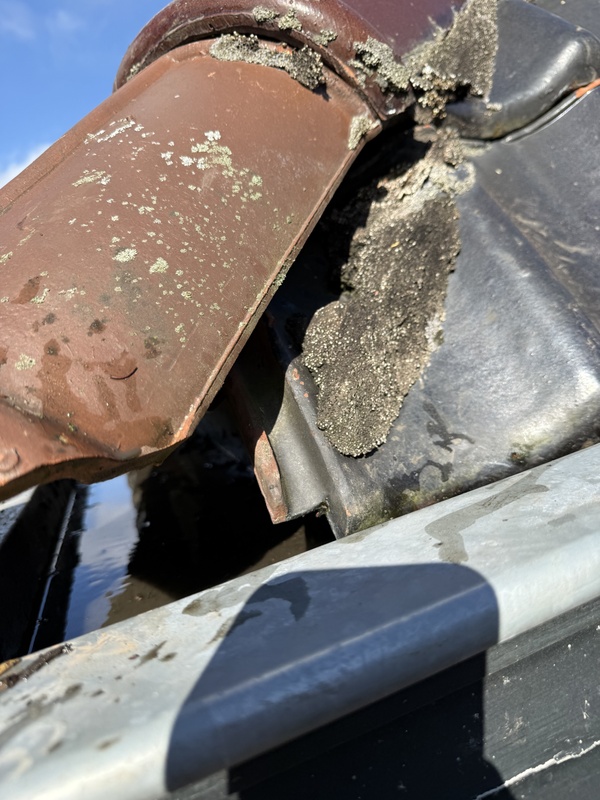

Doorgaans wordt een horizontale nokvorst met een schroef of spijker vastgezet, met daartussen of er overheen iets voor het afdichten.
In dit geval liggen ze niet horizontaal en zie ik ook geen gaatje voor een spijker of schroef. Dat zal dus op een andere manier moeten. Of TS moet zelf een gaatje gaan boren zodat er alsnog iets doorheen kan.

daar zijn speciale klemmen voor:

Snap niet helemaal waarom mensen beginnen over een ruiterbalk etc. Het is duidelijk te zien dat je een nok vastzit met specie direct op het hout. Zo werd het vroeger gedaan. Als je een ruiterbalk wilt, moet de hele nok vervangen. Als je dit plaatselijk wilt repareren, dan is het beste waarschijnlijk om het gewoon weer met specie vast te mestelen (kalkspecie (1 cement: 2 schelpkalk: 8-10 metselzand). Je kunt eventueel nog wat steviger maken met wat hout of een haak.
  • jadjong
Je hoeft niet de hele nok van een balk te voorzien, enkel de laatste (halve) meter. Hooguit een tweede pan loshalen en daarna beide weer vast zetten. Dan heeft de laatste pan ook nog een beetje ondersteuning.

Ruiterbalk klinkt vaak groter dan wat het is. Kan gewoon een lat zijn die je op het dakbeschot bevestigd, dik en hoog genoeg om de nokpannen in vast te schroeven.
Enkel de onderste pannen herstellen kan ook, maar als er eentje loskomt... Kans groot dat de volgende ook een beetje loskomt bij het terugplaatsen, enzovoorts. Anderzijds: als oplossing voor komende jaren is dat waarschijnlijk prima.
